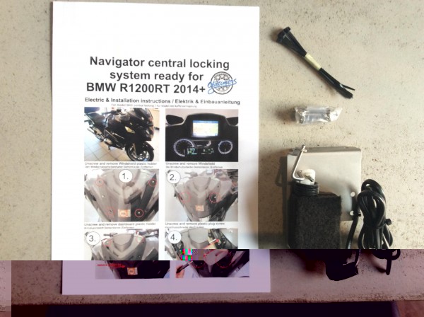

Wellicht interessant voor de LC rijders onder ons.
info komt van de site rt-freunde.de
Vergrendeling van de navigatie via de centrale vergrendeling.
https://www.youtube.com/watch?v=KmGRGXfUkmU
http://www.oldtimers.si
Woensdagavond bestelt en vandaag was het al binnen.
Van cab-bus heb je geen last, je gebruikt de draadjes waar het zonnebril klepje (of what ever) mee geschakeld wordt,
linker zijpaneel moet dus ook even los.
Montage was op zich vrij eenvoudig en goed te doen.
Je ontkomt niet aan draden snijden, je moet tenslotte ergens spanning vandaan halen en dan ook nog van diegene die de centrale vergrendeling aanstuurt, wel zijn de draden van het kleine bergvakje erg kort.
Dit heb ik met Wago lasklemmen (Praxis) gedaan, dit ging prima.
Het geleverde ziet er degelijk en goed doordacht uit, e.e.a. werkt uit de kunst!
Groet, Ab
