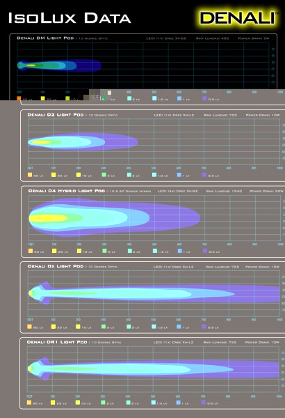

Die "werklampen" zijn ook verkrijgbaar in spot-uitvoering en prima af te stellen opdat ze niemand verblinden en je toch goed zicht geven.
Diezelfde lampen kom je ook tegen onder andere merknamen zoals Denali.
Ik ken de R100RT verder niet maar je zou eventueel ook kunnen kijken of de koplamp nog wel schoon van binnen is en de reflector in goede (reflecterende) staat.
Vervuiling na jaren kán heel veel invloed hebben en bij roest is het beter de koplamp te vervangen als de reflector zelf ook is aangetast.
