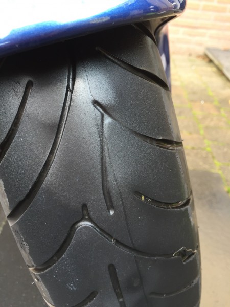

Na een mooie rit in Duitsland, Harz van 1300Km constateerde ik het volgende (zie foto) met mijn voorband tijdens het wassen van de motor. Ondanks dat ik toch geregeld even de banden inspecteer op spanning, beschadigingen en algemene staat (zeker voor een wat grotere rit) kwam dit toch een beetje als een verrassing. Via andere contacten al heel wat reacties ontvangen wat de eventuele reden kan zijn, zoals:
- Te lage bandenspanning, die zit bij mij op 2.5, volgens mij juist. Ik weet dat over het algemeen een iets te hoge bandenspanning vaak als advies te lezen is.
- Verkeerd merk. Daar kan ik niets zinnigs over zeggen, ik heb deze banden nu ongeveer 16K KM in gebruik, zonder problemen. Merk is Bridestone Battlax BT023
- Banden "gloss" gebruikt, na ... dat weet ik niet hoe serieus ik die moet nemen, maar dat is geen spul wat ik gebruik in ieder geval.
- Lucht tussen buitenschil en de onderliggende laag.
- Band "carcas" fout
- Te hard remmen. Lijkt me ook onwaarschijnlijk, ben een toerrijder en zal best wel eens stevig remmen maar maak er geen gewoonte van.
- En mensen die het geregeld tegenkomen, zelfs al na 5000Km en het als onbelangrijk beschouwen.
Iemand dezelfde ervaringen?

Het is niet heel goed te zien, maar lijkt op een soort "blazen" onder het loopvlak, klopt dat?
Lijkt me toch niet zoals het hoort. Doorrijden lijkt me dan ook niet erg verstandig....
De band ziet er overigens aardig "vierkant" uit (ik dacht eerst dat het een achterband was
)... Misschien sowieso verstandig om te vervangen

Nee, het zijn geen blazen, die indruk zou je kunnen krijgen van de foto, het lijken eigenlijk meer slijtplekken, dus eerder "kuilen". Iets wat je zou verwachten van inderdaad slippen, echter het zit aan de linker en rechter zijde van de band en ik probeer toch wel het slippen in de bocht zoveel mogelijk te voorkomen :-) Op de gedeeltes van de band waar niet van dit soort kuilen voorkomen is dat band eigenlijk nog redelijk rond, maar kan me voorstellen dat het zo lijkt op de foto.

OK, bij goed kijken zie ik het ook.
Inderdaad een vreemd slijtage patroon. Ik heb zoiets ooit eerder meegemaakt met een K100RS, waarbij één zijde van de voorband (links of rechts, weet niet meer welke kant) veel harder sleet dan de andere zijde. Andere K100RS rijders hadden daar ook last van, maar niet allemaal. Leek een kwestie van (stuur)geometrie te zijn, maar ook het merk & type banden had invloed.
In dit geval zie ik op één plek dat het profiel al bijna weg is. De band moet dus vervangen worden. Probeer bij de nieuwe band het slijtagepatroon vanaf het begin te volgen.

Die band is plat en versleten hoe kan je er nog mee rijden? Bij mij was die al lang vernieuwd. Ik dacht dat mijn BT21 slecht was maar ook deze heb een raar slijtagepatroon.

Band is gewoon versleten. Bij normaal gebruik gaat een band zo'n 10.000 km mee, dus vervangen na 16k is toch prima.

Deze band was er bij mij 4000km geleden al onderuit gegaan en vervangen. Hier is toch echt niet meer mee te rijden.
Het ziet er zelfs naar uit dat deze band ergens hard tegenaan gekomen is. Inwendige beschadiging? Stoeprandje opgereden met iets te hoge snelheid misschien?

Ondanks dat je het regelmatig gecontroleerd hebt denk ik toch aan te lage bandenspanning.

Is dit verschijnsel over de hele omtrek van de band of alleen op deze plek?
Is dit alleen gekomen tijdens de laatste 1300 km en zag de band er voor die tijd nog appeltjes-fris uit?
Heb je eerder van dit merk/type band gehad op deze motor en bij welke kilometerstanden werden deze vervangen? (Ofwel heb je vergelijkingsmateriaal van dit type band op déze motor terwijl jij de berijder was?)

Dat is normaal. Hoe meer een band vervormt onder de druk van de zware BMW's, hoe meer cupping er optreedt. In een bocht treden er krachten op. Een zware motor wordt een nog zwaardere motor, de band vervormt onder de druk en je krijgt een 'fout' slijtagepatroon, al dan niet versterkt door het boxer-effect. Groetjes Francis6

Band is gewoon versleten. Je geeft waarschijnlijk "te vroeg" gas (zoals ik) voor het zien van het einde van de bocht ipv de motor gewoon in de bocht lichtjes te laten trekken. Zo ga je wel sneller door de bocht maar heeft dit slijtpatroon als gevolg. Zeker in een bergachtige streek. als het dan wat neerwaarts gaat komt heel het gewicht op de voorband te liggen door dat extra duwtje dat je hem geeft.
Had misschien beter eens een foto van mijn voorband genomen in Spanje. Linker en rechter flank helemaal weg rondom over 1.5 cm en zelfde uitzicht als de jouwe alleen wat verder naar de flank toe. Met het regenweer (ja het regent ook in Spanje) te gevaarlijk en onmiddellijk laten vervangen (voorband MPR4 had er toen +/- 9000 km)

Bedankt allemaal voor de reacties, er zitten zeker een heel aantal waardevolle opmerkingen en goed advies bij. Band zal deze week vervangen worden. Ik denk nog steeds niet dat bandenspanning het problem is geweest (mits mijn metertje defect is natuurlijk :-), maar het gasgeven voor de bochten is wel een beetje mijn stijl om zo iets vlotter door de bochten heen te gaan. De band is nog niet vlak, maar lijkt wel zo op de punten waar de slijtplekken zitten, maar hoe dan ook reden genoeg om nu te vervangen.

Aiks, kwam erachter dat mijn achterband dezelfde patronen heeftaantzeetje schreef:Band is gewoon versleten. Je geeft waarschijnlijk "te vroeg" gas (zoals ik) voor het zien van het einde van de bocht ipv de motor gewoon in de bocht lichtjes te laten trekken. Zo ga je wel sneller door de bocht maar heeft dit slijtpatroon als gevolg. Zeker in een bergachtige streek. als het dan wat neerwaarts gaat komt heel het gewicht op de voorband te liggen door dat extra duwtje dat je hem geeft.
Dus het lijkt mij dat het verhaal van te vroeg op het gas en druk op de voorband bij mijn niet op gaan...
Volgend jaar eens kijken voor een set Angels of BT30EVO GT's, maar ook een bezoekje brengen aan Hyperpro.
Is er wel eens een forumrit geweest naar een Hyperpro dealer om je motor te laten testen? Hoe verloopt zoiets.

Intussen zijn mijn banden versleten. Volgens de garage is het gewoon het type band wat vaker het "cuppen" laat zien. Overgestapt op Michelin, we zullen zien...
