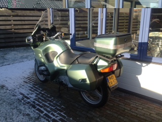

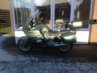

De deksels en de spiegels in behandeling
ttp://s1270.photobucket.com/user/ToonM03011952/media/Mobile%20Uploads/2016-01/F187BFFE-20F4-4B72-B8CD-5184C1F7A6B7_zpsaeko5dwk.jpg.html]
[/URL]
Morgen de foto' s zoals ze geworden zijn
Mooi in kleur en op de motor
[/URL]Morgen de foto' s zoals ze geworden zijn

WILBMW schreef:Helaas waren mijn koffers van mijn r1100rt al zwaar beschadigd toen ik de motor 2 jaar geleden kocht. En ook ik zal vast wel ongemerkt wat extra krassen hebben aangebracht. Vandaar dat ik heb besloten om net als: "De Mat" de koffers te gaan spuiten in de juiste motorkleur. De behandeling bestaat volgens de professionele methode (en die volg ik veiligheidshalve) uit:
1 reinigen met siliconen verwijderraar voor kunststof;
2 schuren waterproof schuurpapier;
3 hechtprimer kunststof aanbrengen;
4 zonder schuren aanbrengen spuitplamuur;
5 waterproof schuren;
6 post 4 en 5 herhalen tot al de krassen volledig weg zijn (in mijn geval 2 keer);
7 waterproof schuren korrel 2000;
8 spuiten in de gewenste kleur;
9 licht schuren met waterproof 2000;
10 nogmaals spuiten in de gewenste kleur;
11 zonder schuren blanke vernis er overheen;
gehele zwikkie (inclusief lak in kleur) voldoende voor 2 zij- en 1 topkoffer kostte mij €91,-

Zodra gereed komen de foto's echter is nog hele klus. Elke dag spuiten in spuiplamuur en schuren. Nu bijna zo ver dat het gespoten kan gaan worden in kleur. ik denk midden volgende week

hè hè de klus is klaar, hierbij de foto's zoals beloofd.
- IMG_3924.JPG (43.09 KiB) 697 keer bekeken
- IMG_3923.JPG (58.85 KiB) 697 keer bekeken
- IMG_3921.JPG (59.59 KiB) 697 keer bekeken
- IMG_3919.JPG (58.22 KiB) 697 keer bekeken
- IMG_3918.JPG (42.98 KiB) 697 keer bekeken
Re: Koffers spuiten met plastidip.Vraagjes en tips welkom.
Ziet er helemaal TOP uit in de prachtige tundra groene kleur . . .
Nu je avatar met de koffers in kleur nog ff aanpassen!
WILBMW schreef:hè hè de klus is klaar, hierbij de foto's zoals beloofd.
