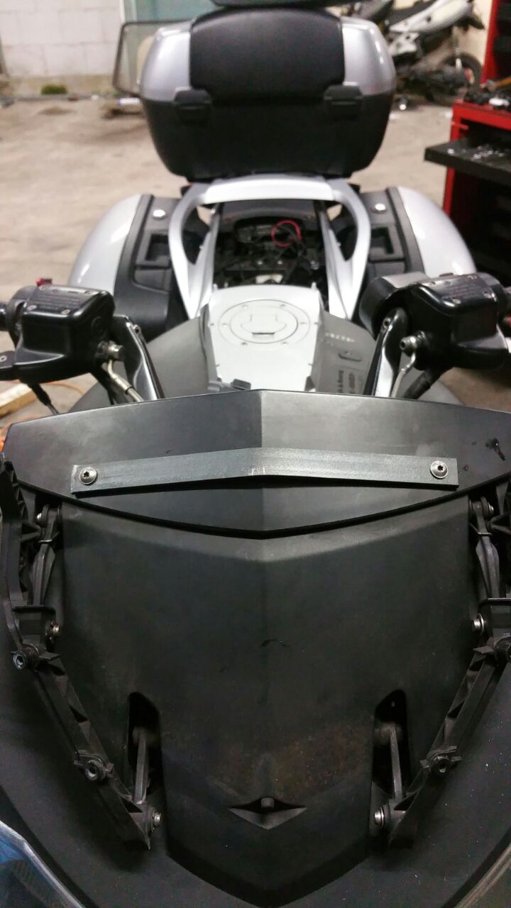

Aangezien de motor nu weer perfect rijdt en ik over een aantal weken naar Parijs wil. Leek het mij leuk om een Aux-aanluiting te maken op mijn 1200RT en natuurlijk tegelijk een wat nieuwere navigatie erop te schroeven.
Ik ben begonnen met een beugel te maken voor op de kuip. Eerst wat metingen gedaan met betrekking tot de kuipruit.

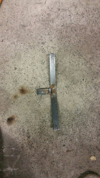

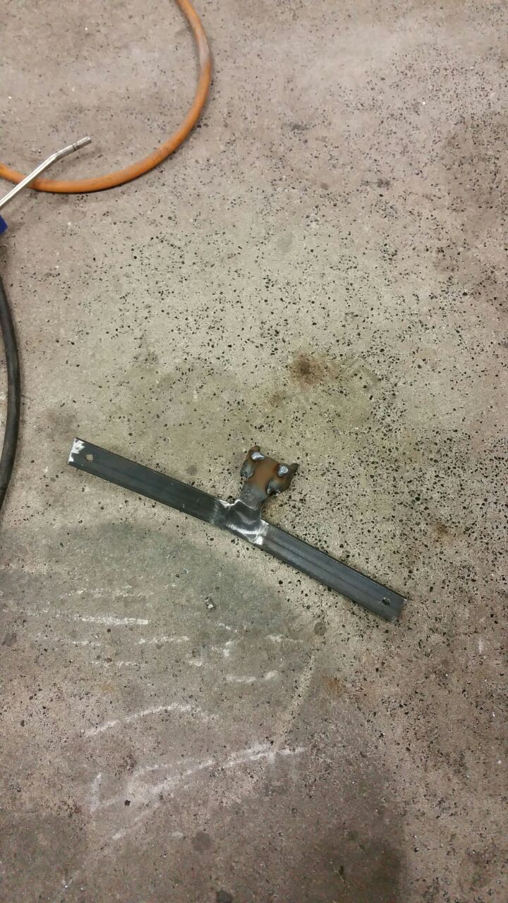

zie hier de beugel. Toen heb ik deze eraf gehaald en een t stuk van gemaakt.

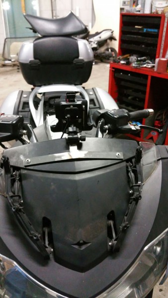

daarna heb ik op het kleine pootje van de T 2 opstaande plaatjes gemaakt en deze rond afgebraamd zodat ik hierop de steun van de Navi Kan bevestigen. Ik heb hiervoor de plastic houder voor in de auto gebruikt omdat ik de motor-steun veel te lomp vond (de navigatie krijgt achter de kuipruit toch niet veel mee van de rijwind).

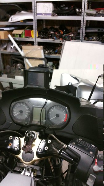

Toen de Snoeren van de Navigatie gesoldeerd aan de 12 volt aansluiting omdat deze + geschakeld is en ik nergens anders een zekeringkast kon vinden (het enige is dat de navigatie pas na uitzetten contact na 1 a 2 minuten pas uitgaat).
Het resultaat (hier was alleen het snoertje nog niet weggewerkt):

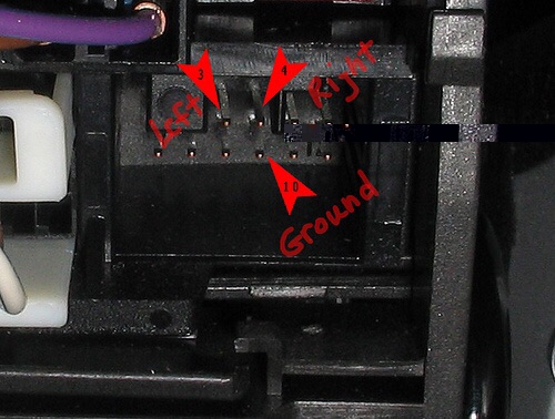

Vervolgens kwam ik bij de aux- aansluiting deze wilde ik graag hebben aangezien de cd speler geen mp3 afspeelt en de cd speler slaat vaak over (bmw kwaal heb ik gelezen). Dit is me al een keer eerder gelukt via de Baehr Intercom set. Echter het irritante hieraan was dat de radio dan doorging waardoor je in je helm wat anders hoorde dan door de speakers van de Bmw, dit vond ik niets.
Ik wilde eigenlijk kijken waarom de cd-speler overslaat aangezien dit repareren ongeveer 280 euro kost. Toen ik en een vriend de radiomodule los haalde viel het mijn maatje op dat de radio aansluitingen het zelfde waren als van een (bmw) mini. Deze jongen had al eerder een aux-aansluiting gemaakt op een mini en veronderstelde dat het hier ook zou werken.
Met deze foto erbij: zie volgende bericht

Fabrieks-af heeft de BMW (Alpine?) radio op de 1200RT al een aux-ingang. (zelfs meerdere)
Die zit óf onder je balhoofd naast de GPS aansluiting óf als MP3 kabeltje in het handschoenenvakje.
En afhankelijk van de bouwjaar van je 1200RT kan je soms ook de MP3-speler bedienen met de radio-toesten op het stuur.
Ik weet niet welke Baehr je hebt, maar daar is (weliswaar meestal via een peperdure verloop-kabel) vaak ook een aux-ingang, al dan niet met mee-zing optie. :lol:
De volledige pin-layout van de BMW radio kan je hier vinden;
viewtopic.php?f=42&t=8451&p=91325&hilit=aux#p91098

Deze R1200RT 1e model uit 2005 had nog geen mp3 aansluiting. Die zit óf onder je balhoofd naast de GPS aansluiting (is hier een foto van?).Inspector Gadget schreef:Heel project.
MP3 kabeltje in het handschoenenvakje. deze was zoiezo niet aanwezig.
Het enige wat me nu nog opvalt is dat het geluid van de radio veel harder is dan de aux op mn telefoon. Zou ik hier nog een versterkertje tussen kunnen zetten of knalt dan de radio eruit?
Bedankt voor de volledige Pin-layout. Dat kan altijd nog van pas komen.
