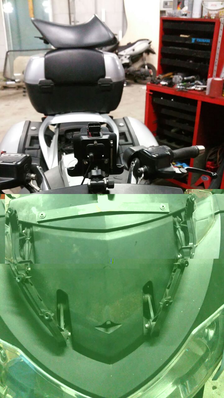

Aangezien de motor nu weer perfect rijdt en ik over een aantal weken naar Parijs wil. Leek het mij leuk om een Aux-aanluiting te maken op mijn 1200RT en natuurlijk tegelijk een wat nieuwere navigatie erop te schroeven.
Ik ben begonnen met een beugel te maken voor op de kuip. Eerst wat metingen gedaan met betrekking tot de kuipruit.
zie hier de beugel.
Toen heb ik deze eraf gehaald en een t stuk van gemaakt.
daarna heb ik op het kleine pootje van de T 2 opstaande plaatjes gemaakt en deze rond afgebraamd zodat ik hierop de steun van de Navi Kan bevestigen. Ik heb hiervoor de plastic houder voor in de auto gebruikt omdat ik de motor-steun veel te lomp vond (de navigatie krijgt achter de kuipruit toch niet veel mee van de rijwind).
Toen de Snoeren van de Navigatie gesoldeerd aan de 12 volt aansluiting omdat deze + geschakeld is en ik nergens anders een zekeringkast kon vinden (het enige is dat de navigatie pas na uitzetten contact na 1 a 2 minuten pas uitgaat).
Het resultaat (hier was alleen het snoertje nog niet weggewerkt):
