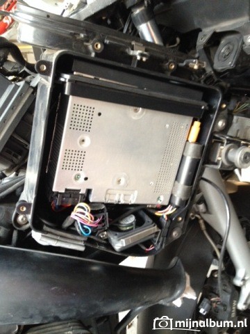

Hierbij de foto's:
Mijn zoon gaf aan dat het OEM is, originele radio, originele bekabeling, alleen mis ik die box. De koeler/fan is ook aanwezig.
http://beta.myalbum.com/embed/HxVX1Hshat4b
Je hebt twee onderdelen foto's geplaatst, ik mis bijna alles wat op de 2e foto staat volgens mijn zoon. Wat de vorige eigenaar
ook gedaan heeft, BMW wist dit niet blijkbaar... Is dat te bestellen??

Het zal aan mij liggen maar ik zie alleen een foto van de voorkant van de radio? _001
De BMW radio kan je nooit zelf achteraf inbouwen, aangezien de radio ook formeel aangemeld moet worden aan de CAN-bus systeem van de motor.
Zeg maar de software van je motor moet weten dat er een radio, een alarm, cruisecontrol, handvat- en zadel-verwarming, et cetera, aanwezig is.
Je hebt dus de installatie van de elektronica en mechanica, maar ook het "programmeren" dat je motor er van weet dat die opties erop zitten.
Dat kan alleen de BMW dealeRT, vooralsnog niemand anders.
(want dat werkt op basis van licentie-coders/activatie waarbij jou motor gekoppeld aan het BMW Diagnose-systeem bij de BMW dealeRT via een beveiligde internet-verbinding contact zoekt met de fabriek (!) in Deutschland)
Kortom, jou radio is weldegelijk of af-fabriek of achteraf mét hulp van een BMW dealeRT geïnstalleerd.
(je kunt via de VIN-decoder op het internet nazien waar jou toentertijd standaard vanaf de fabriek geïnstalleerd en geleverd is)
Oftewel, blijkbaar was er iets mis met het inbouw-bakje waarin jou radio ooit zat. Pure gok natuurlijk! _001
Ik adviseer je sowieso ff bij een bevriende BMW dealeRT langs te gaan en zijn expertise vragen voordat je onderdelen gaat lopen bestellen.
Voor het zelfde geld is alles wel aanwezig maar nog niet (goed) gemonteerd, of kan hij je helpen aan de onderdelen.

Kijk even bij Boonstra. Die noemt ze "Opbergvak" maar ze lijken er verdacht veel op.
En voor 3 tientjes kun je je er ook geen buil aan vallen.

Voor zover ik het kan beoordelen zijn de radiobak en de accubak identiek aan elkaar...
