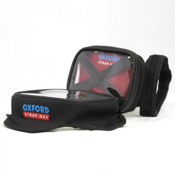

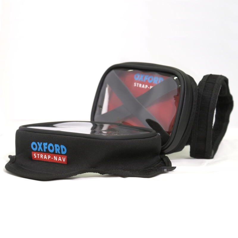

Ik gebruik al jaren deze navigatiehouder. Absoluut waterdicht. Ik rijd met een TomTom XXL. Maak zelf mijn routes met Tyre en rijd er heel Europa mee door. Simpeler kan het niet en daar is de prijs natuurlijk ook naar ;)

Iedereen bedankt voor de reacties ...
Aangezien het maar om af en toe, eerder zelden, eens te gaan toeren, maakt de Oxford Strap Nav het meeste kans.
Thx !
