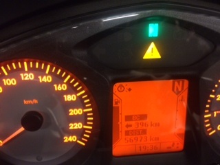

Weet iemand wat dit betekend? Gele driehoek brand met uitroepteken en links boven aan een rondje?

Ja, zie je gebruikershandleiding, pagina 29;
Gele driehoek is een waarschuwing maar er kan verder gereden worden.
Het symbool in je dashboard is het teken van een gloeilamp.
Met daarbij een pijl die naar beneden wijst.
En dat betekend:
Er is een gloeilamp defect - achterkant.
Waarschijnlijk 1 van je beide dim/remlicht.
Bij de 1200RT zitten er 2x gloeilampen (met enkelvoudige gloeidraden, soms ook wel 1156 genaamd) die beide zowel rem- alsook dimlicht zijn.
Waarschijnlijk is er 1x gloeilamp defect.
(is soms moeilijk te zien van buitenaf, maar blijkbaar is het wel zo gezien je melding op het dashboard)
(Tenzij je een led-lamp gemonteerd hebt, dat gaat niet werken in verband met CAN-bus en tevens zal je ABS alsook de eventueel aanwezige cruisecontrol niet goed meer werken.
Geloof mij, I know. :$ )
Vervangen van de gloeilamp(en) is vrij eenvoudig, de kruiskop schroeven achterop het knipperlicht losdraaien (hou wel met je ene vrije hand je achterlicht unit vast, die dondert er soms uit bij het losdraaien van de laatste kruiskop schroef).

opgelost, het was een defect achterlicht....dat daarvoor allerlei toeters en bellen gaan branden en klingelen beschouwen we dan maar als een stuk veiligheid!!!
