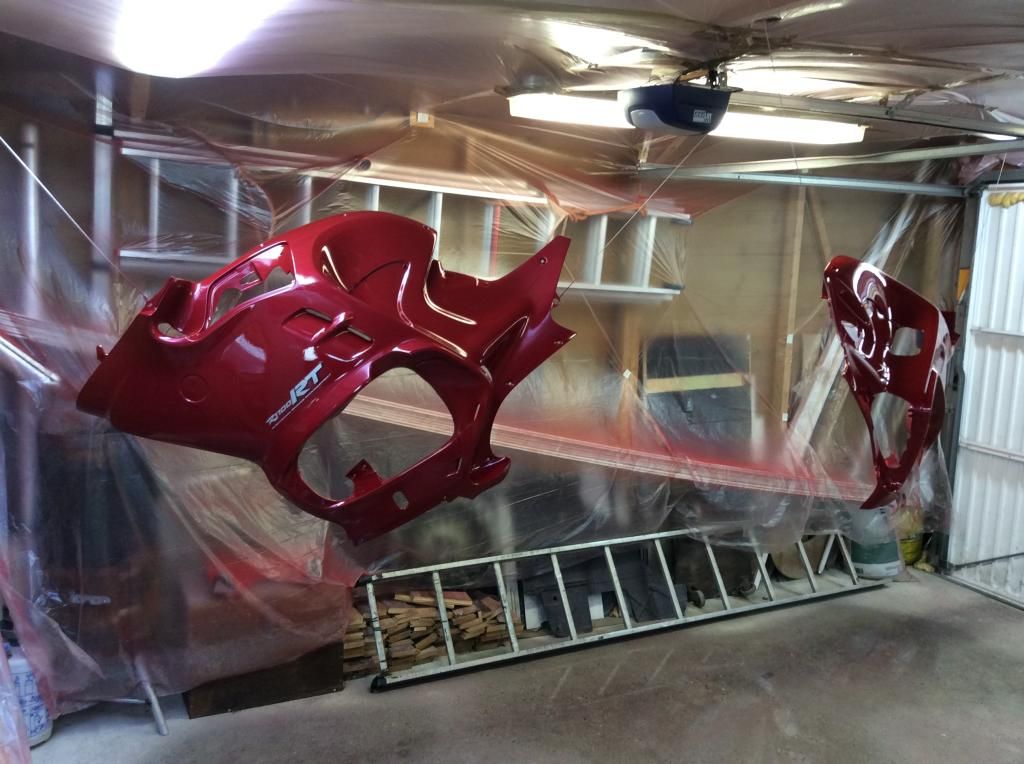

Ed Spijker schreef:Mooie gedaan Jan je kan wel bij ons komen werken als spuiter Super Groet Ed
Haha, dankje vindt het niet bepaald gezond werk.
(Mijn vader was uitdeuker/spuiter)
Gr. Jan
1-handed
Berichten: 1040
Bijz: www.1-handed.nl
Re: R1100 RT-P ombouw naar "burger"
Misschien een tip
Bij stofdeeltje licht schuren met fijn waterproef, daarna polijsten
( weet niet of de delen voorzien zijn van blanke lak, dat maakt wel een verschil )
jfruiter
Berichten: 160
Lid geworden op: 28 jun 2014, 12:07
Locatie: Ens
1-handed schreef:Misschien een tip
Ja ,ik laat alles eerst goed doorharden.
Alles in de blanke lak.
Er schijnen ook lakschaven te zijn, maar eens spitten op het net 8)_
Zij panelen opnieuw in de blankelak i.v.m. Stickers onder de lak.
Het laatste spuitwerk.

Je heb een mooie spuitcabine gemaakt van al dat plastic
jfruiter
Berichten: 160
Locatie: Ens
Ed Spijker schreef:Je heb een mooie spuitcabine gemaakt van al dat plastic
Ja, moet ook wel als het niet voor de stof was dan wel voor de rode spuitstof (en je schuur en alles
wat er in staat is rood) :oops:

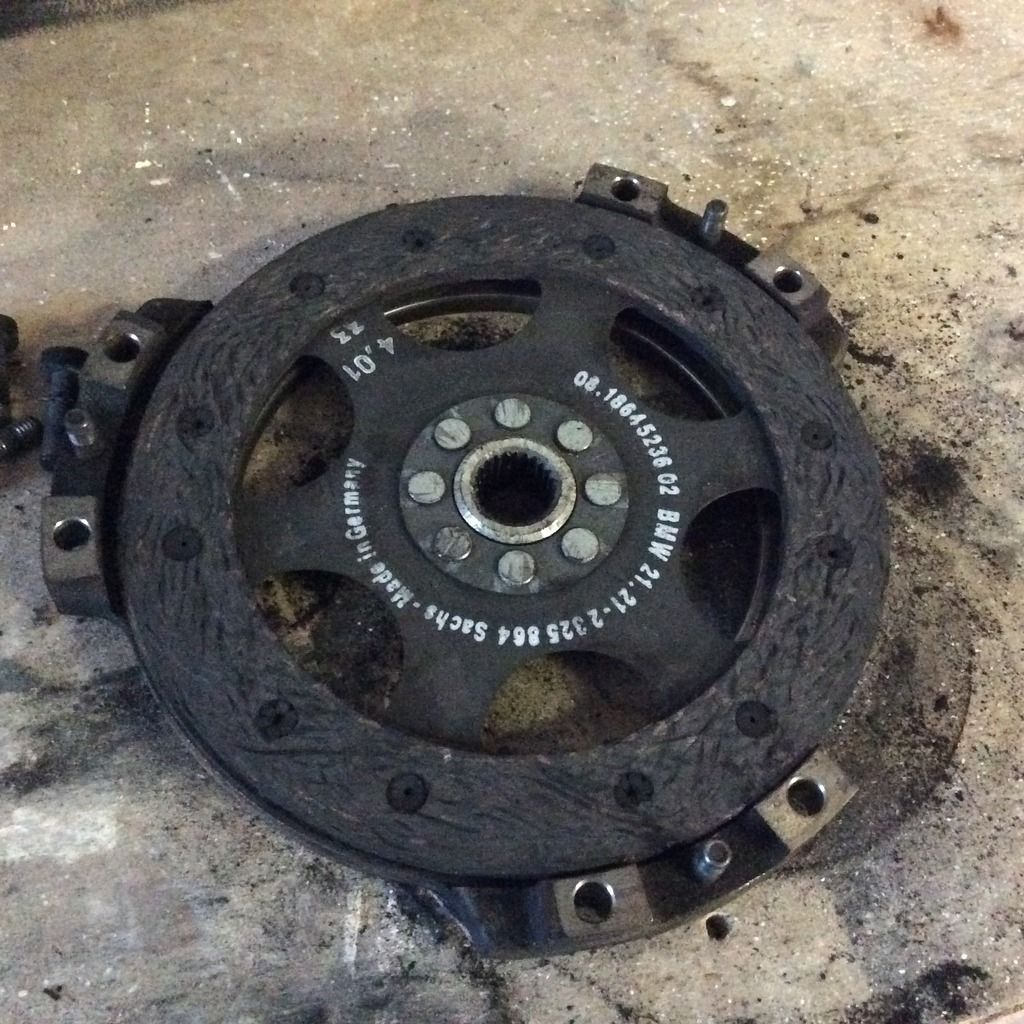

Dacht klaar te zijn met het "project" :evil: , maar tijdens de ballen tocht ( eerste grote rit)
Merkte ik dat de koppeling in z'n 5 slipte bij hard optrekken.
Bak er achter weg gehaald en ja hoor plaat versleten. :cry:
Onderdelen besteld bij hobbyist en op een vrije dag maar weer monteren ;)
Moet wel weer goed zijn voor 3 mei treffen2015
Jan.

Vandaag vrije dag, dacht alles weer te kunnen monteren.
Kom ik er achter dat er op de uitgaande as bak en ingaande as cardan geen circlips zitten, :cry:
Bij de vorige eigenaar bij een reparatie ? Vergeten!!!?? :evil:
Dus maar bestellen en weer wachten op een vrije dag.
Jan

Nieuwe koppeling er in ,klaar voor rt treffen Big RT Smile
Jan.
