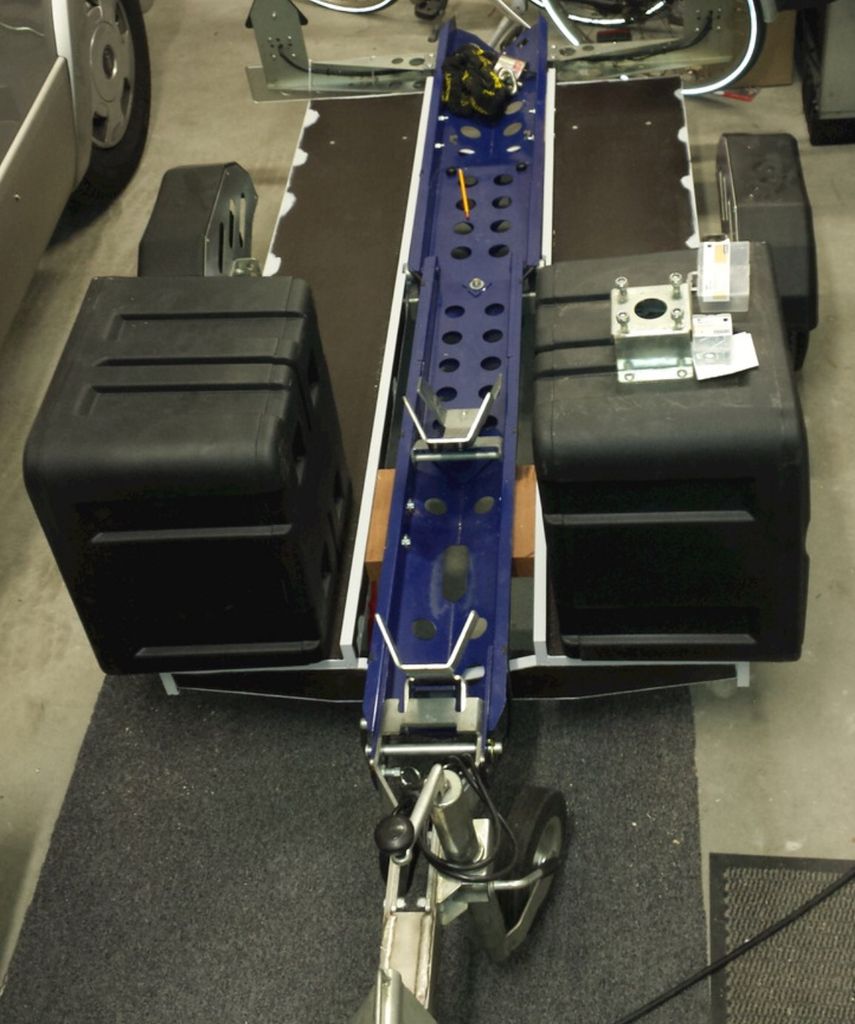

Ik wil mijn RT-lc gaan vervoeren op een Motolug trailer (achter de camper). Nu heeft deze trailer alleen bevestigingspunten in het midden van de trailer, naast de wielen. Het is echter onmogelijk om vanaf de voorpoten de spanbanden schuin naar achteren vast te zetten, dan zit de kuip in de weg. Een stuurharnas zou kunnen, maar ik lees genoeg waarschuwingen om dat niet te doen vanwege het aluminium stuur.
Wie heeft er ervaring en of ideeën?

Instructieboekje is inderdaad duidelijk. Maar daar kom ik met een Motolug niet mee weg, vandaar mijn vraag om alternatieven hier... :roll:
Onder de rijgoot door spannen is misschien wel een idee, dat valt te proberen! Overigens lees ik net dat ik zaterdag bij Motolug langs mag komen, dan laten zij zien hoe hij het beste gefixeerd kan worden. Uiteraard laat ik weten hoe dat afloopt.

Oei... Wat een vertrouwen in de Motolug! Nu kan ik me terughoudendheid wel voorstellen hoor. Maar de mensen die 'm hebben zijn (over het algemeen) erg enthousiast. In combinatie met de mogelijkheid 'm te demonteren maakt dat ik er nu één aangeschaft heb. Hoewel de mijne nogal verbouwd is, en niet meer zonder gereedschap uit elkaar kan.
Een dingetje is wel het vastzetten van de RT-lc, iets wat ik van tevoren niet goed bekeken heb (zeg ik eerlijk). En dat is zeker belangrijk, vandaar mijn vraag hier op jet forum. En mijn bezoek aan Motolug, zaterdag a.s. Een goede bevestiging is zonder meer een voorwaarde. Mocht dat om wat voor reden dan ook niet kunnen met een RT-lc, dan gaat het feest niet door. Gaat de Lug gewoon weer op Marktplaats!
Overigens heeft mijn aanpassingen wel voor voldoende stijfheid gezorgd. En voor opbergruimte, iets wat altijd welkom is wanneer je met een altijd (te) zware camper op stap gaat...

Ik snap nu je probleem! Door je "verbouwing" kan je de voorste bevestigingspunten niet meer gebruiken.
Daarnaast vraag ik me af of je met die extra opbergruimte het laadvermogen van de trailer niet gaat overschrijden....

PaPinkelman schreef:Ik snap nu je probleem! Door je "verbouwing" kan je de voorste bevestigingspunten niet meer gebruiken.
Welke voorste bevestigingspunten? Die zaten en zitten er niet op een Motolug... Ik zou nog wel wat kunnen creëren dankzij mijn aanpassingen, maar dan moet ik de koffers waarschijnlijk opofferen. Als het niet anders kan zal ik dat sterk overwegen.
Gewicht valt wel mee hoor. Extra aan materiaal misschien 40 kg, en aan kleding/helmen nog eens 20 kg? Dan kom ik hoogstens in de buurt van het maximaal toegestane gewicht.

Ik meen dat er aan de voorkant van die zijsteunen op zitten (zie ik ook op foto's), of kan/mag je daar niets aan vastmaken?

PaPinkelman schreef:Ik meen dat er aan de voorkant van die zijsteunen op zitten (zie ik ook op foto's), of kan/mag je daar niets aan vastmaken?
Mag wel, maar is niet verstandig... :lol:

Het hoge woord is er uit, de importeur van Motolug zegt nu ook: niet doen! Naar eigen zeggen is dat de eerste keer dat hij het afraadt. Het grote probleem is het ontbreken van geschikte bevestigingspunten op de RT-Lc... De officiele bevestiging achter is een aluminium beugel (waar de koffers aan hangen), en voor zit helemaal niets wat bruikbaar/bereikbaar is. En gebruik van een stuurharnas ziet hij ook niet zitten, terwijl mijn dealer mij er vanochtend nog één verkocht heeft.
We hebben de motor op een Lug gezet, om te kijken wat er eventueel mogelijk is. Maar bij het oprijden wist ik al dat het 'm waarschijnlijk niet ging worden. Het voelt inderdaad gewoon niet goed!

Ik heb de trailer nader bekeken op internet. Ik denk dat ik - met een paar aanpassingen aan de trailer - wel mogelijkheden zie. Morgen (20.04) verwacht ik dat de trailer wordt geleverd. Ik heb de versie voor twee motoren besteld, die kan worden opgebouwd als trailer voor één motor. De komende week kom ik er niet aan toe om hem uit te proberen. Dus dat wordt volgende week.
Mijn idee is om een extra balk te maken zoals deze als tussenstuk op de dubbele versie. En dan wel zo, dat de balk in het midden kan worden bevestigd. Daarmee krijg je dan vooraan de benodigde ruimte voor de bevestigingspunten. Of ik laat balkjes maken die op de plaats van de spiegelplaten kunnen worden gemonteerd.
Het laatste is volgens mij de beste optie, omdat dat op iedere versie kan worden toegepast. En zo kan op iedere versie de LC. gewoon worden vervoerd.
We zullen zien…

Ares schreef: Mijn idee is om een extra balk te maken zoals deze als tussenstuk op de dubbele versie. En dan wel zo, dat de balk in het midden kan worden bevestigd. Daarmee krijg je dan vooraan de benodigde ruimte voor de bevestigingspunten. Of ik laat balkjes maken die op de plaats van de spiegelplaten kunnen worden gemonteerd.
We zullen zien…
Gerhard
Ja, ik zie eigenlijk ook wel mogelijkheden om voor iets te maken. Misschien moet ik de moed nog niet opgeven, en er nog eens wat meer tijd in steken. En misschien komen die opbergboxen dan zelfs nog goed van pas. Ik denk er nu aan om dwars over die boxen een rvs koker te monteren, met aan de uiteinden een oog voor de spanbanden. Daar kan de voorvork dan mee gefixeerd worden, waarmee een groot deel van de problemen opgelost zouden worden.
Ik krijge weer een beetje hoop!

Ik zou het liefst een downloader type aanhanger willen, zo één die helemaal tot op de grond zakt (airtrailer!). Maar zoals gezegd is stalling een probleem voor mij, ik kan 'm niet goed kwijt.
Voor de bandjes van de Motolug ben ik niet bang. Is gewoon berekend op de maximale belading, en gegarandeerd tot een bepaalde snelheid. En zelfs een lekke band of klapband zal niet persé tot problemen hoeven leiden. Ik zie 'm echt niet zomaar op z'n kant gaan. Moet je je natuurlijk wel houden aan de maximaal toegestane snelheid, iets wat met een camper misschien eenvoudiger vol te houden is...

Ik ben het met je eens Ruud, de wielen en banden gaan het echt wel houden. Waar hebben we het nou helemaal over; maximaal 90 km/h. En al zou je een klapband krijgen (hoe vaak gebeurt dat nou), dan valt de trailer niet zomaar om.
Gerhard

Nog eens goed gekeken naar het frame van de RT. Er is toch nog wel een mogelijkheid denkbaar om de spanbanden aan het stalen frame vast te maken, iets voor het officieel aangewezen bevestigingspunt. Dan moet ik wel een paar stroppen op maat laten maken, maar gelukkig heb ik een zwager werkzaam in die business. Op die manier kan ik 'm met 100% zekerheid voldoende vastzetten. Bovendien heb ik ideeën om aan de voorzijde van de trailer ook nog twee bevestigingspunten creëren, waarmee ook de voorvork vastgezet kan worden.
Je zou bijna denken dat het toch nog gaat lukken... Eerst de stroppen maar eens laten maken, en dan maar weer eens proberen!
