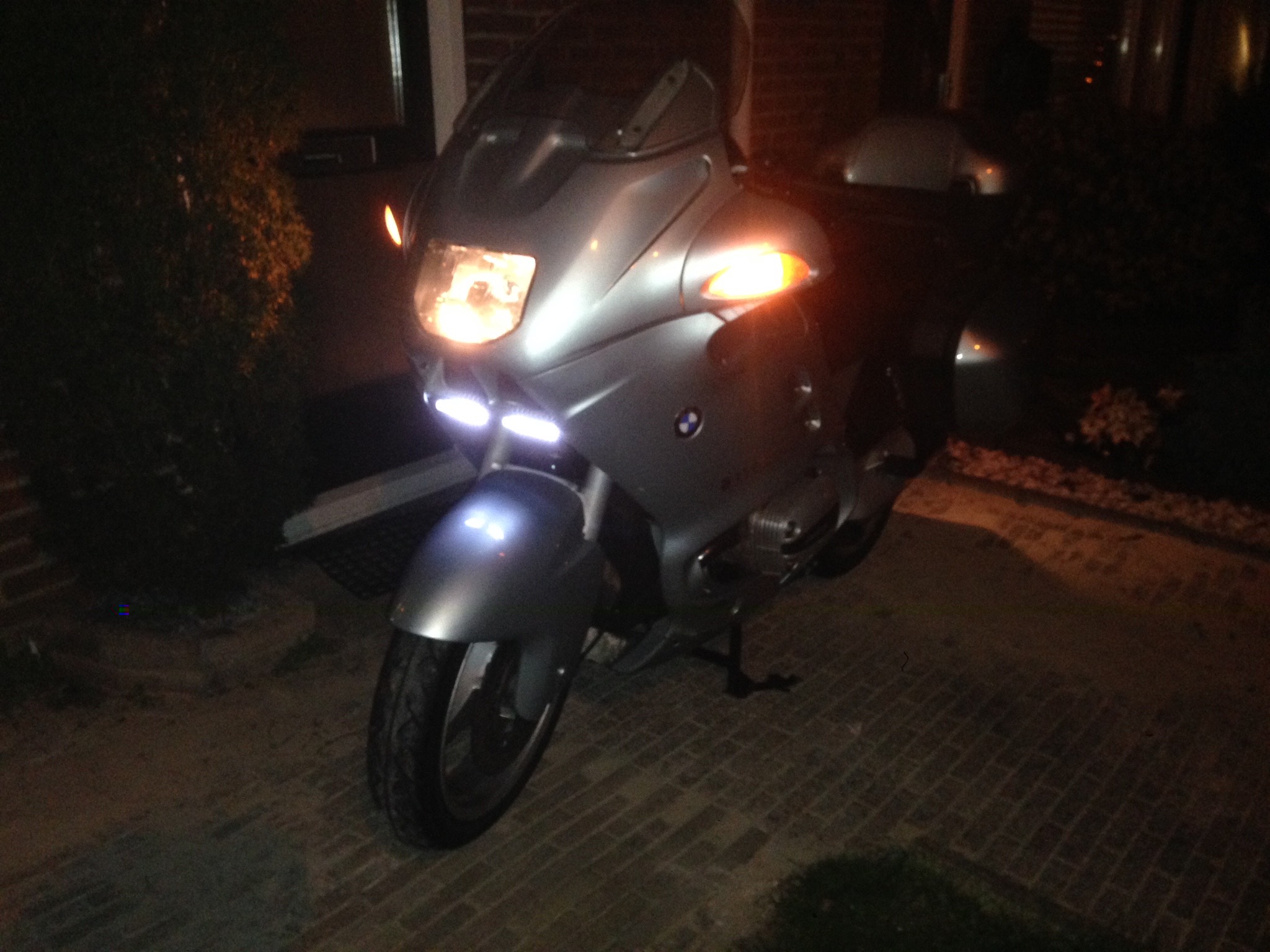

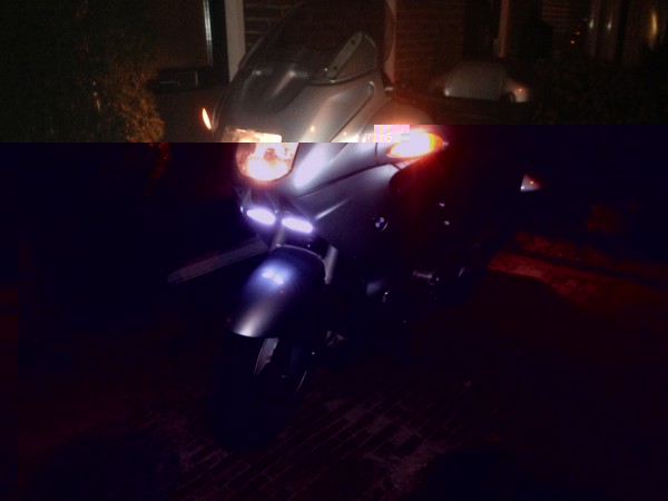

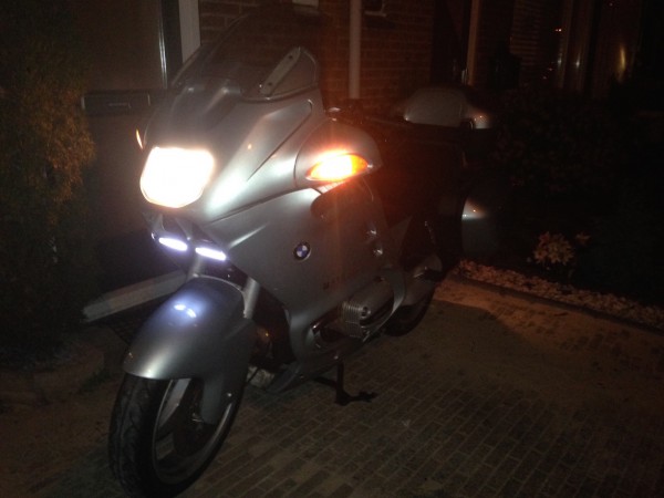

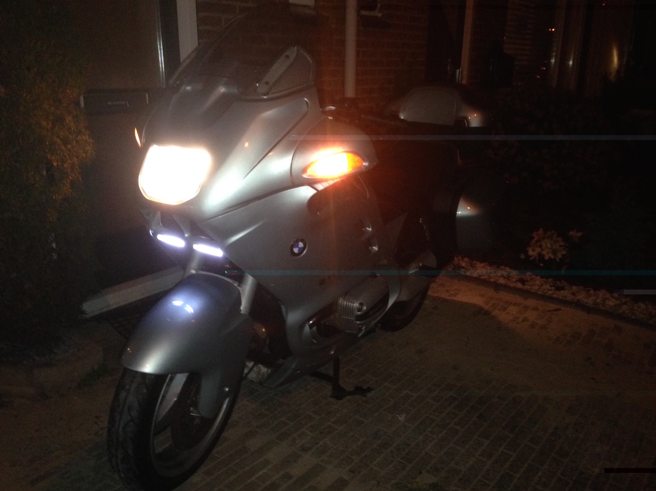

hierbij een paar foto's van de motor met de verlichting
de knipperlicht blijft gedimd aan en als 1 van de 2 knippert is dat niet gedimd blijft de andere nog steeds gedimd aan.

Ik neem aan dat je fittingen van de 21 Watt lampen van de richtingaanwijzers heb vervangen voor een andere fittingen die geschikt zijn voor een 21/5 Watt lamp. En dan de plus van het parkeer/stads-licht doorgetrokken naar de 5 Watt aansluitingen van die nieuwe fittingen.
Dit had ik namelijk ook gedaan bij mijn K75s en later ook bij mijn K75rt. Ditzelfde hebben we gedaan bij de R1150 rt die eerst van mijn vader en later van mij was.
Ik zie ook dat je led dagrijverlichting op je motor heb.
Alleen mag deze niet in combinatie met je dimlicht branden.
Op mijn pekelfiets (K75rt) heb ik ook led dagrijverlichting gemonteerd en de plus heb ik aangesloten op de plus van het parkeer/stads-licht . De min van de led dagrijverlichting heb ik aangesloten op de plus van het dimlicht.
Als ik nu mijn parkeer/stads-licht aan zet gaat de dagrijverlichting ook branden, als ik daarna ook mijn dimlicht aanzet (krijgt de dagrijverlichtinglamp 2x een plus) en gaat deze uit.
Ik weet niet of bij jouw motor het dimlicht gelijk gaat branden als je het contact aan zet.
Dit was wel het geval bij m'n R1150 rt.
Bij die motor heb ik de plus naar het dimlicht naar een schakelaar gebracht en, afhankelijk van de stand van die schakelaar, had ik de keus tussen dimlicht of dagrijverlichting. Parkeer/stads-licht bleef zo ie zo branden.
Groet Rinus

Hoi Rinus,
Dank je wel voor je reactie.
De knipperlichten daar zit een module achter die de lampen gedimd laat branden en wanneer deze moet knipperen gaat de lamp aan uit aan enz, nadat ik de knipperlicht uit zet gaat de lamp weer gedimd branden (zal er wel een filmpje van maken )
Dagrijlampen klopt dat deze niet mogen branden tenzij de led lampen gedimd worden wanneer de dimlamp aan is.
Dank je wel voor de omschrijving Hoe het ook aangesloten Worden ik heb de lampen nu aan zodra ik de sleutel omdraai. ( de dimlichten branden niet direct ik moet deze bewust aanzetten met de schakelaar)
Groeten Jeroen
