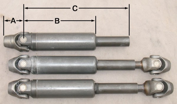

Hallo, even een vraag.
Na montage en demontage van mijn cardanas merkte ik dat ik iets verkeerd heb gedaan.
De kruiskoppeling aan de wiel zijde draait blijkbaar tegen de binnenwand van de haakse overbrenging.
Nu ga ik er vanuit dat de kruiskoppelingen recht of 90graden gedraait tegenover elkaar moeten komen maar kan hier niets over vinden in het werkplaatshandboek
Wie weet hoe dit precies zit.
Alvast bedankt!
Alvast bedankt!

Het vaste deel van de as en het vaste deel van het schuifstuk moeten beide in een lijn gemonteerd worden en niet verdraaid worden t.o.v. elkaar.
Had je voor demontage met een verfstip moeten merken.
Maar zelfs bij verkeerde montage van beide delen mag de cardanas de behuizing nooit raken als hij draait.
Splanes invetten met staburag.

Als een 1100 net als een 1200 van die harmonicarubbers heeft om de scharnierpunten zou het kunnen zijn dat de kruiskoppeling contact maakt met een veerring die aan de binnenkant zit van die rubbers. Heeft mij ooit ook enig onderzoek gekost voordat ik ontdekte dat die veerringen niet in elke positie voldoende ruimte laten voor de ronddraaiende kruiskoppelingen.

Gisteren de cardan weer gemonteerd zoals aangegeven maar de kruiskoppeling loopt nog steeds licht aan.
vermoeden is dat door verkeerde montage de speling op de voorste kruiskoppeling zit en het hele zwikkie hierdoor uit lood loopt
kan iemand dit bevestigen/ontkrachten
was van plan om de hele as even even te demonteren en op speling te controleren, maar als ik het wphb raadpleeg staat daar alleen maar; controleer speling vd kruiskoppeling :roll:
helaas is bij montage het naaldlagertje van de vaste lagertap gesneuveld.
zat al even bij de hobbyist te kijken maar moet daar nog ruim 50,- kosten
is dit een reële prijs?

of je de kruiskoppelingen nu tegenover mekaar draait of niet ze kunnen daardoor niks raken, onmogelijk!!
Als je één van de lagertappen stukdraaide dan was ie allicht niet zuiver gemaakt en hing er nog oude loctite aan wat steenhard is en waardoor je de draad beschadigde...
maak alles terug los, maak alle schroefdraad zowel in de swingarm als in de lagerpennen zuiver, 't moet nu als vanzelf in mekaar gaan.
als beide lagerpennen netjes in het arm zijn geschroefd dan word het differentieel vanzelf in 't midden gehouden en kan de kruiskoppeling niks raken bij 't ronddraaien.!
