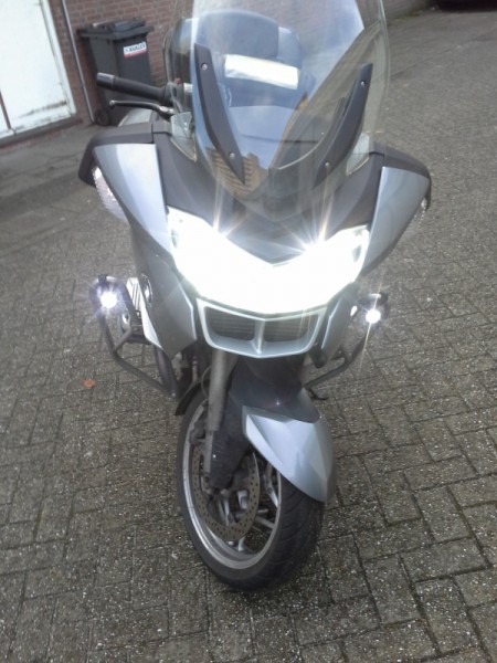

Bedrading lampen klaar weggewerkt en voor zover mogelijk aangesloten.
Schakelaar geplaatst in rechter kuipdeel,schakelaar is waterdicht en lijkt erg op die van de radio bediening
Valbeugel aangepast en beugels gelast, alleen passen de lampen nu niet, iets te ver naar binnen geplaatst ( komen tegen kuipdeel aan )
Nu andere constructie bedenken en afwerken
Foto's volgen

Beugels inmiddels laten lassen
Nu echt TOP , kan nu zelfs kiezen of bovenop of onder
Denk dat ik voor het laatste optie kies, ook minder laatste van de draden en stekker

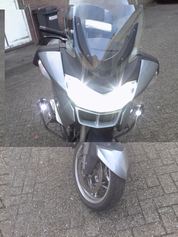

1-handed
Berichten: 1035
Bijz: www.1-handed.nl
Re: BMW verstraler projectje
Was niet erg tevreden met de verstralers op de valbeugels.
Stekker aansluiting zat bovenop en dat zag er niet netjes uit.
Opeens een helder moment, aan de andere kant netjes gaten en draad getapt.
Nu zit de stekker aan de onderkant. bovenkant netjes afgedopt, zo hoort het te zijn _004
