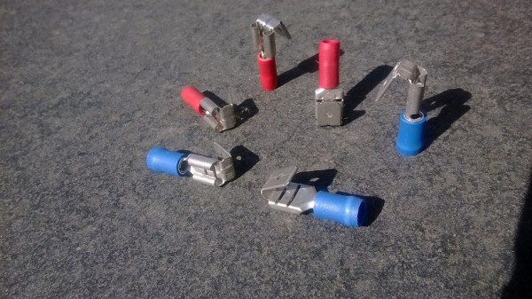

Re: Led strip op BMW topkoffer R11xxRT
De mannelijke stekkers zijn eigenlijk 2 lagen (een langer plaatje wat is omgevouwen).
Het risico bij het gedeeltelijk openvouwen van de mannelijke stekkers is dat op de vouw naad deze kan afbreken waardoor er geen stevige verbinding meer is in de vrouwelijke stekkerdeel.
(weet ik uit ervaring van mijn vorige werk)
Beter is het om deze met rust te laten en een gecombineerde stekkerverbinding te gebruiken.
Deze zet je dan tussen het mannetje en vrouwtje in zodat alles origineel laat.
Voor het afschermen plaats je een hulsje of kripkousje over de verbindingen.
Rood en blauw hebben niet te maken met plus en min maar met de draaddikte waar deze voor geschikt is.
Rood geschikt voor draaddiameter 0,5 - 1,5 mm2
Blauw geschikt voor draaddiameter 1,5 - 2,5 mm2
Geel geschikt voor draaddiameter 4 - 6 mm2
Deze stekkerverbindingen heb je in verschillende soorten en worden ook wel AMP verbindingen genoemd.
Het beste is als je de AMP-jes met een speciale tang aanknijpt, dan is het aanknijpmoment altijd goed.
