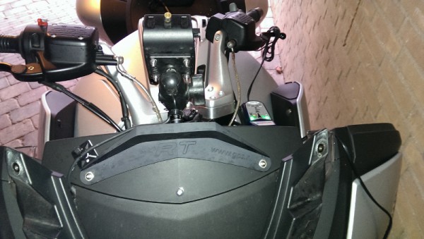

Ik heb bij waypoint de gps steun voor boven de klokken van de RT gekocht, en wel de versie met de kogel. Alles mooi gemonteerd en het staat super en je blikveld is ook super. ALLEEN de steun trilt mij teveel, natuurlijk geeft de boxer hier er een slag aan en ontaan er trilling. Alleen wil ik dit oplossen.
Zijn er innovatie rijders die hier al iets voor hebben gemaakt??? Zelf zit ik te denken aan een steun/beugel die net boven de klokken op de rand hiervan steunt en deze dan aan de onderzijde van de gpsmount bevestigen.
Ben benieuwd of er al iets voor is bedacht.
Alvast dank.
Grt, Ruud.

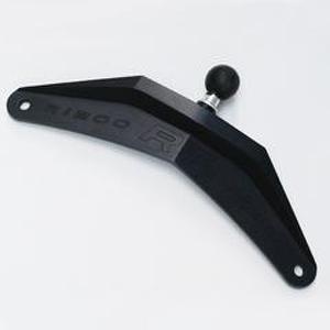

Je bedoelt waarschijnlijk deze?
Dat is de "beroemde" Migsel-steun;
http://www.migsel.com/store/index.php?_ ... oductId=13
Hoe heb je de houder van je GPS gemonteerd?
Met de extra lange, lange of korte RAM-mount arm?
Welke GPS gebruik je?
Als het bijvoorbeeld een wat oudere GPS is, die hebben nogal een behoorlijk gewicht, en dan krijg je hefboom-werking.
Dat kan je m.i. beter oplossen door de korte RAM-mount arm te gebruiken.
Ikzelf gebruik de korte RAM-mount arm en heb verder nergens last van?
Je zult dus wat meer informatie moeten delen.

Die extra beugeltje is volgens mij als steun *achter" het balletje, als ik de foto's zo op Migsel's website bekijk.
Moeilijk te zien maar zie afbeelding nr. 5 & 6, lijkt mij een steuntje op de dashboard-rand ?

Zo, vandaag de RT's even naast elkaar gezet en de beugelmontage gecontroleerd. Het blijkt dat beide beugels op de zelfde manier zijn gemonteerd, en dat de beweging die ik waarneem dus normaal is.
Dus standaard is het een kwestie van mee leren leven.
Maar zo zit ik nu net niet in elkaar. Dus zal ik een extra montageschroef plaatsen op het laagste punt, in het midden, van de beugel. Daarmee fixeer je de steun tov de kap van het dashboard. Zal niet alles oplossen maar wel een stuk in de goede richting.
Jeff bedankt voor de tijd en koffie.
Grt, Ruud.

Hoi,
Hierbij even een plaatje hoe ik de kappen met elkaar heb verbonden. Even een extra schroef in het midden gemonteerd. De kappen bewegen nu niet meer tov elkaar. Staat het een stuk rustiger en minder trillingen.
Grt, Ruud.
