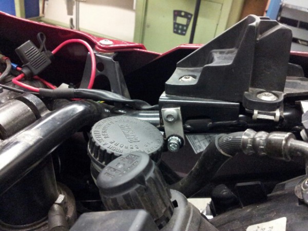

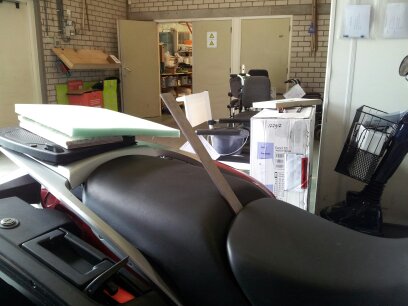

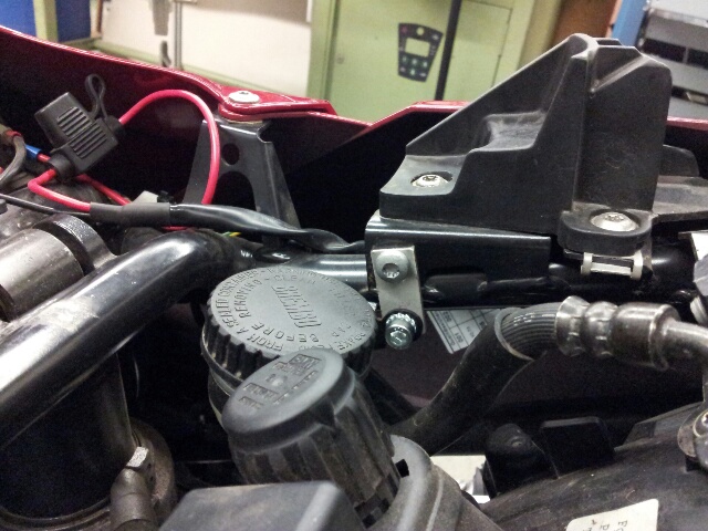

Omdat ze toch wel schreeuwend duur zijn en ik er toch graag een wil ben ik samen met mijn handige zoon begonnen aan project 'ruggesteun'.
Eerst laten lassen, dan weer passen en verder 'ontwikkelen'. Wordt vervolgd.

RVS. Het bedrijf waar mijn zoon werkt maakt o.a. aanpassingen aan rolstoelen en scootmobiels. Zij gebruiken niet anders. Bovendien schat ik dat er nog al wat krachten te verwerken zijn en hou ik wel van degelijkheid.

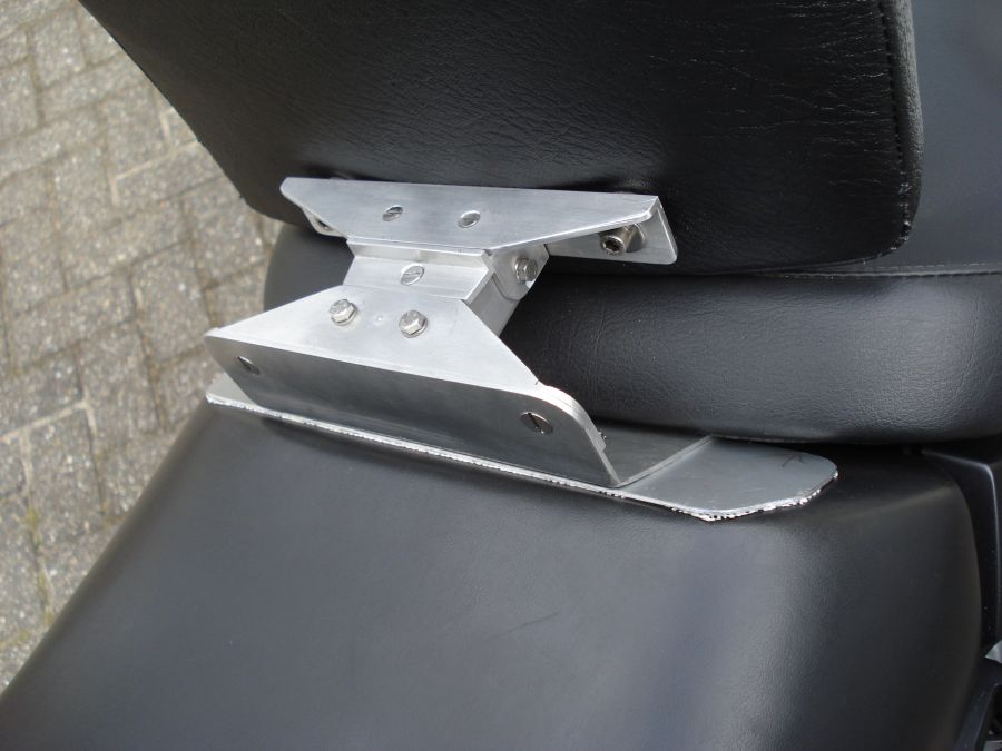

Re: steun in de rug r1200rt
Goedenavond.

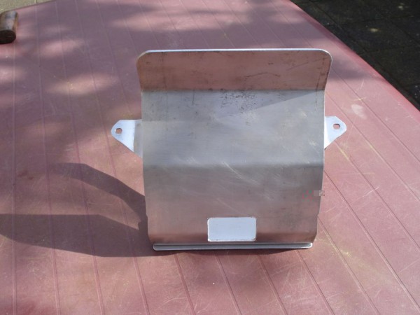

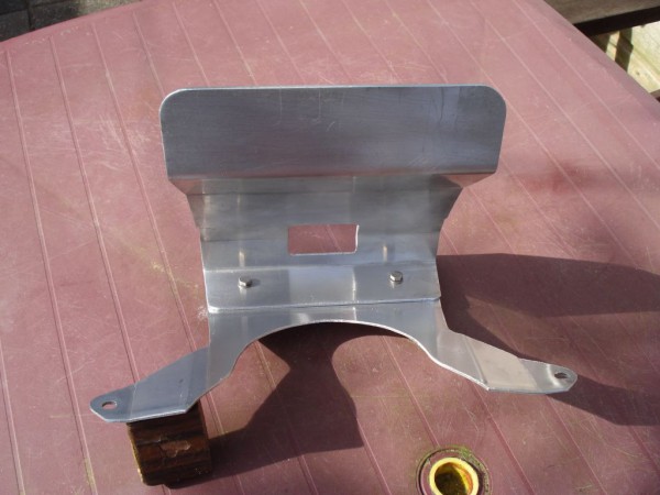

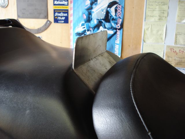

Hier is het eerste resultat naar een tijd passen,meten en buigen.Matriaal is aluminium 2,5 mm,ik heb het uit 2 delen gemaakt uit een deel gaat niet.Het meeste werk heb ik gehad met de grondplaat,omdat de duo sit telkens tegen de grondplaat aan kwam en dus niet in de vergrendeling wou.De keren dat ik de buddy verwijderd heb zijn niet te tellen,ik heb een beklede ruggesteun van een stoel deze moet ik verkleinen en dan proberen te bevestigen.Hoe weet ik ik nog niet??
Gr-Kees.
Gr-Kees.

Netjes gemaakt Kees
- Wolfs RT
- Berichten: 706
- Bijz: R1200GSA-LC
Dat ziet er goed uit. Je zou eventueel naar Tijger Leathers in Den Haag kunnen gaan om hun om advies te vragen voor het rugkussen zelf. Lijkt me niet al te gecompliceerd. Ben benieuwd naar het eindresultaat.
Netjes Kees!
Ik denk dat het handig is / misschien zelfs nodig? , om de ruggesteun instelbaar te maken. Mijn ervaring is dat het echt op millimeters aankomt voordat je helemaal lekker zit.
Het ziet er geweldig uit. Ben alleen bang voor een wel heel groot moment op de 2 bevestigingspunten. Als ik met mijn 100 kilo achterover leun wil ik niet meteen plat liggen.

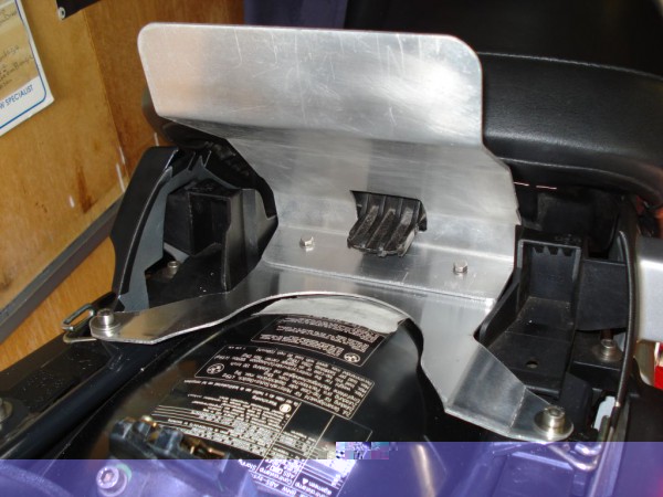

De 2 inbusbouten zij alleen voor de onderplaat op zijn plek te houden,onderplaat steunt geheel af aan de onderkant en schuine gedeelte van achterste buddy.Project ligt nu even stil omdat ik de twee voorste schokbrekers van mijn Kreidler Super 4 uitelkaar wil nemen en voorzien van nieuwe olie.En verder nog wat werk aan de Kreidler.bmwalter schreef:Het ziet er geweldig uit. Ben alleen bang voor een wel heel groot moment op de 2 bevestigingspunten. Als ik met mijn 100 kilo achterover leun wil ik niet meteen plat liggen.
Gr-Kees.

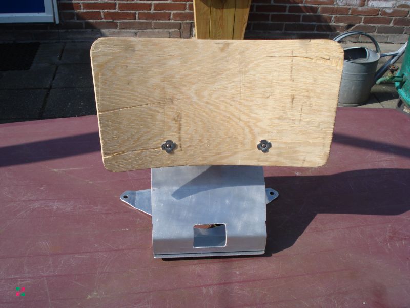

Ik zie eigenlijk net pas dat de plaat van aluminium is. Dan moet dat kussentje wat erop komt vrij laag blijven anders gaat de steun toch buigen verwacht ik. Zelfs met de steun van het zadel.
Wil even wat ervaringen delen na 12 jaar rugsteun gebruik op mijn verschillende R11X0RT's:
- Zorg dat het vlak van het rugkussen recht is en niet gebogen: je kunt je anders moeilijk verplaatsen in de bochten omdat je klem zit in het holle deel.
- Je gaat er niet met 100 kg tegenaan zitten, het is veel minder omdat je er alleen maar tegen aan leunt.
- De afstelling is zo dat zodra je een beetje doorzakt met je rug de steun pas echt raakt, je zit er wel tegen aan maar je leunt er niet permanent tegen aan.
- Mijn exemplaar is van hout met breek-latjes, gaat kapot als er volgens schatting 25 kg tegen aan drukt.
- Bovenstaand heeft met de veiligheid te maken: hij moet kapot gaan als ik van achteren aan gereden wordt, heb geen zin in een dwarslaesie doordat mijn rugsteun te sterk is.
- Mijn steun is meervoudig te verstellen vanwege het kledingverschil tussen zomer en winter.
- Die van jou ziet er wel veel mooier uit

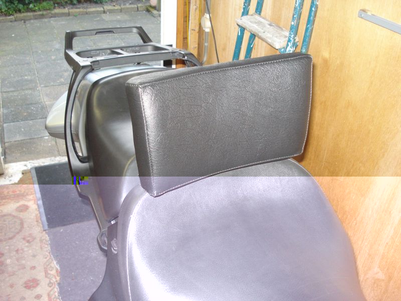

Goedenmiddag.

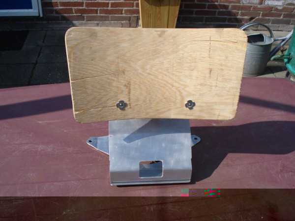

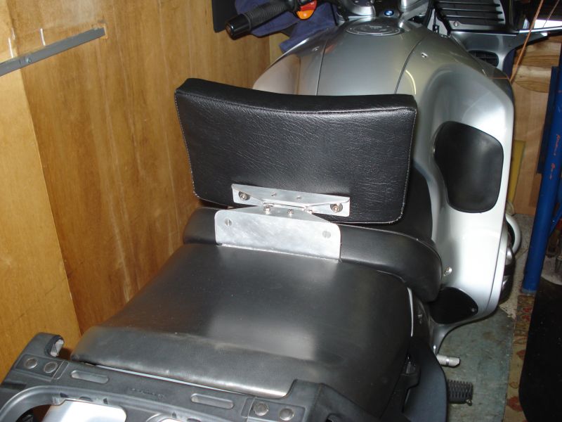

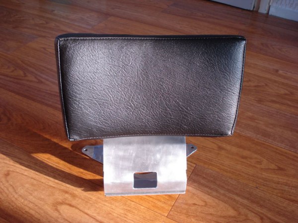

Ben weer met de rugsteun bezig geweest,,nog even bekleden dan is hij klaar.Ik heb vroeger al eens een zetbankje gemaakt dat kwam nu mooi van pas om een U profiel te buigen.Verder kan de rugsteun iets kantelen heb hem nu vast gezet,als hij verstelbaar moet worden dan iets bedenken met een draadeind.
Gr-Kees.
Gr-Kees.
Goedenmiddag.
Wat zouden jullie nemen voor vulling van rugsteun schuimrubber of iets harder matriaal???
Gr-Kees.
Gr-Kees.
Dat kussentje is wel heel netjes bekleed!
Wat heb je er uiteindelijk in gedaan? Graag ook je ervaringen daarmee. de mijne moet nog.
Goedenavond.bmwalter schreef:Dat kussentje is wel heel netjes bekleed!
Ik heb er schuimrubber van 3 cm in,om op te stappen moet de motor op de zijstandard staan en dan met je been er tussen door.
Gr-Kees.
Ziet er netjes uit Kees. Ik ben benieuwd naar de eerste rijervaringen.
Hoi Hans.HansD schreef:Ziet er netjes uit Kees. Ik ben benieuwd naar de eerste rijervaringen.
Ik heb vanmiddag 130 km gereden ben via binnen wegen naar Heereveen gereden(Moto Plaza) en het ging uitstekend met de rugsteun.Heb hem vanmorgen gefixeerd zodat hij rechtop staat dit is de beste stand.Ik kan hiervan geen foto op het forum laden,ik heb een nieuwe computer met Windos 8 en deze herkent mijn camera niet??.Het was hier vanmiddag een super weer volop zon.
Gr-Kees.

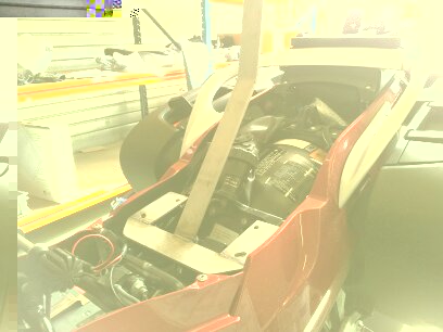

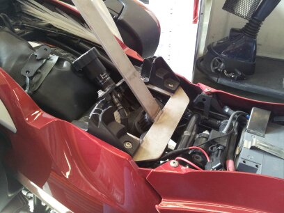

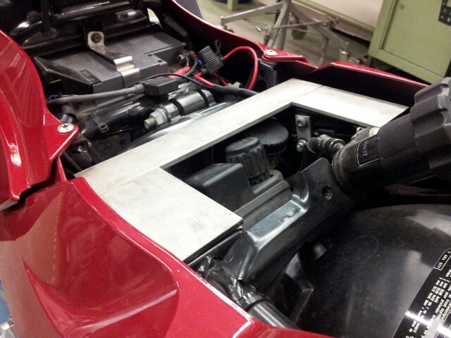

Het laswerk is klaar. Vandaag passen, meten, buigen. Dan nog het kussentje, stralen en monteren. Wordt vervolgd.[attachment=2]
- 1397395694439.jpg (30.29 KiB) 1467 keer bekeken

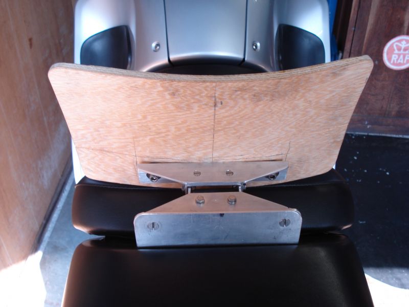

Ik nog een verandering aangebracht zodat hij over de hele breedte van sozia buddy draagt.En een borg(met verzonken boutje) gemaakt zodat steun goeie stand blijft staan.Heb vandaag tochtje van 160 km gemaakt steun is prefect.
Gr-Kees.
Gr-Kees.

Mijn zoon was er mee bezig en die had het druk. Zijn vrouw is inmiddels uitgeteld: hij wordt vader, en ik dus o...(ik zit nog in de ontkenningsfase).
De eerste proefritten zijn gemaakt met een tijdelijk kussentje. Ben wel erg te spreken over de rubber ophanging die we er voor verzonnen hebben: geen last bij bochtenwerk en drempeltjes, kussentje beweegt lekker mee. Zal vanavond wat plaatjes klein maken (heb ik op mijn werk geen software voor) om een beeld te geven.

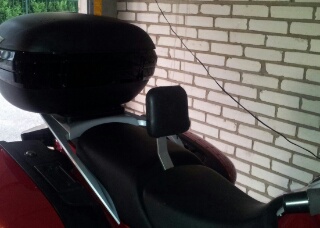

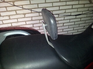

Zo gaat het ongeveer worden.
- 2014-06-05 21.13.07-resized-320.jpg (32.01 KiB) 1302 keer bekeken
- 2014-06-05 21.13.19-resized-320.jpg (31 KiB) 1302 keer bekeken
- 2014-06-05 21.15.35-1-resized-320.jpg (29.6 KiB) 1302 keer bekeken

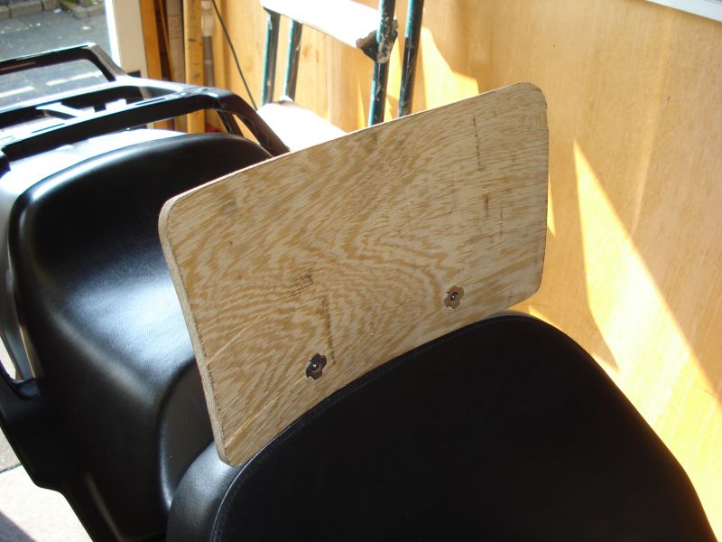

hans21
Hoe heb je die multiplex kunnen buigen? Ziet er mooi gemaakt uit allemaal. Hoe zit het dan met veiligheid?

Misschien heeft Kees een stukje van een oude rugleuning gebruikt (?), die van mij is gewoon recht. Gebogen werd afgeraden in dit draadje vanwege de beweeglijkheid in de bochten. Ik heb de steun afgemonteerd op een rubber tussenstuk en kan alle kanten uit. Werkt goed. Buigen van multiplex kan met behulp van veel stoom, kracht en geduld of je verlijmd een aantal dunne plaatjes in een mal.
En de veiligheid, tja, niet echt dus. Bij mij steekt uiteindelijk een best wel stevig stuk roestvrij staal omhoog vanuit het zadel. In de lengterichting zit daar niet echt een kreukelzone in. Dat moet je niet in je maag krijgen. Van de andere kant: dat geldt ook voor een stuuruiteinde en dat haal je er ook niet af voor de veiligheid....

Goedenavond.hans21 schreef:Hoe heb je die multiplex kunnen buigen? Ziet er mooi gemaakt uit allemaal. Hoe zit het dan met veiligheid?
Ik heb een stuk multiplex van een stoelleuning gebruikt.

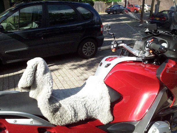

En zo vertrek ik over een paar weken richting Spanje en Zuid Frankrijk
- Ton1959
De schapenvacht lijkt me fijn maar het opstappen lijkt mij nou weer een stuk minder met de steun gemonteerd. Ik vind het ook op lange afstanden wel fijn als je af en toe een beetje naar een andere plaats kan schuiven op het zadel dus niet zo vast zit aan een vaste plaats. Maar dat moet ik wel met mijn rugklachten dus dat kan persoonlijk zijn.
- bmwalter
- Berichten: 387
- Locatie: Nijmegen
Opstappen gaat zonder topkoffer nog gewoon met het been erover, met topkoffer gaat het been tussen de steun en de tank door, voor deze bijna 60 jarige goed te doen.
Verzitten op lange ritten is geen probleem. Het ruggesteuntje is vrij klein, vlak en in rubber opgehangen; het volgt alle zijdelingse bewegingen.
