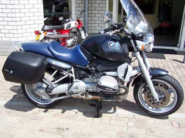

Uiteindelijk de knoop doorgehakt en een R1100R gekocht. Model 2000 met 46850 km opde teller. Hij is helemaal compleet met originele koffers, boekjes en gereedschap.
Komende van de K75 is het nu even aanpassen naar een 2-cylinder blok. Vooral meer koppel, maar ook minder soeplesse onderin. De oude K75 kon ik met 1200 toeren in zijn drie over de rotonde draaien, dat kan ik dus vergeten met R1100R. Begint ie te haperen en moet ik echt schakelen en gas bijgeven.
Ik weet even niet of ik nu nog bij dit forum kan blijven daar het een RT forum is. Hoor dus graag of jullie een forum weten voor R1100R rijders.
BTW, de foto van de R1100R
BMW R1100R uit 2000
BMW R1100R uit 2000

Jammer dat het geen RT geworden is maar dit is ook een fijne motor. even googlennaar naar de site/Forum van Bert Meijerink. heeft ook een speciaal K en R Forum maar dat ken je wellicht al van je K75 anders beslist eens gaan kijken.
Overigens denk ik dat niemand je tegen houd om om dit Forum te blijven meedoen. alleen speciale evenementen zijn voorbehouden voor RT rijders (denk ik dan)
In ieder geval veel veilige kilometers gewenst met je nieuwe aanwinst.
