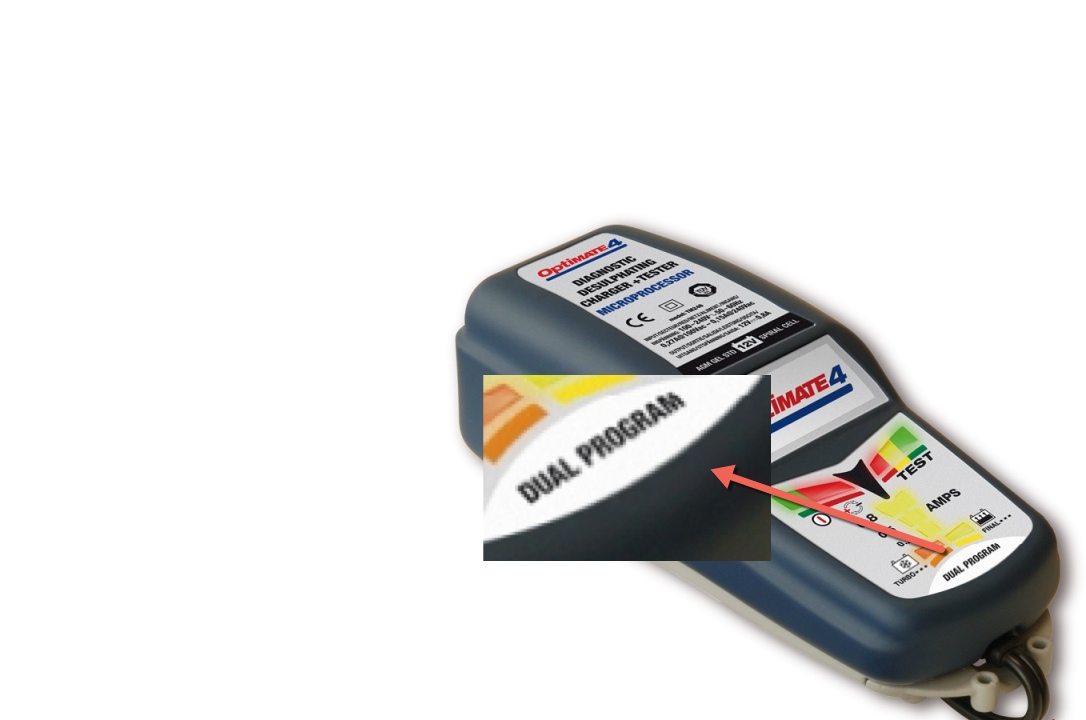

Nu is CTec wel voorbijgekomen als mogelijke opladerleverancier voor de PC680, maar hoe zit het met Optimate/Tecmate?
Optimate 4 zou ook met een PC680 moeten kunnen omgaan volgens mij.
Ik heb de "normale" Optimate 4, niet de Dual. Met de oude Exide batterij in mijn bRommeRTs werkte dat perfect.

Weet je zeker dat je geen Optimate 4 Dual hebt?
(zie onderkant van je Optimate)
Mij is vooralsnog alleen de Optimate 4 in die 2 "smaken" bekent;
Dual die fabrieks-af ingesteld is op "reguliere" mode.
CAN-bus die fabrieks-af ingesteld is op CAN-bus.
Maar beide zijn krek dezelfde laders, alleen van tevoren ingesteld op hun respectievelijke modi, wat je altijd achteraf kunt veranderen, natuurlijk.

Stickertjes wijzen niet uit of het een Optimate Dual is of niet.
CanBus versie is het zéker niet.
Alleen dat hij door Tecmate in Belgie is gemaakt, dat hij IP64 regenwaterdicht is etc.
Voorkant bestickerd als Tecmate Optimate 4 (staat ook een omcirkelde 4 in de plastic behuizing).
Uitgangsspanning 12V bij 0,8A
Dat zegt dan dus eigenlijk al genoeg, voor een PC680 is dat dus te weinig als ik het goed begrijp

Voor alle duidelijkheid;
Optimate 4 Dual = Optimate 4 CAN-bus.
Het verschil zit hem in welke modi fabrieks-af vantevoren is ingesteld.
Het is puur marketing en je kunt zelf de modi instellen/veranderen.
Daarnaast staat er verder helemaal niets in de trend van " CAN-bus" op de Optimate 4, SOMS alleen Dual Mode (!)
De dan enige andere indicatie, als "dual mode" aan de voorkant niet getoond wordt, is de 2e afbeelding, een korte instructie onderop de lader.
PAS OP: Doe dit niet voordat je de handleiding gelezen hebt!
Ook bij mij staat er desondanks geen dual-mode aan de voorzijde maar wel die "verkorte instructie" onderop de lader.
(zie 2e afbeelding, ter indicatie)
Qua productie waren de stickers waarschijnlijk nog niet klaar o.i.d.
