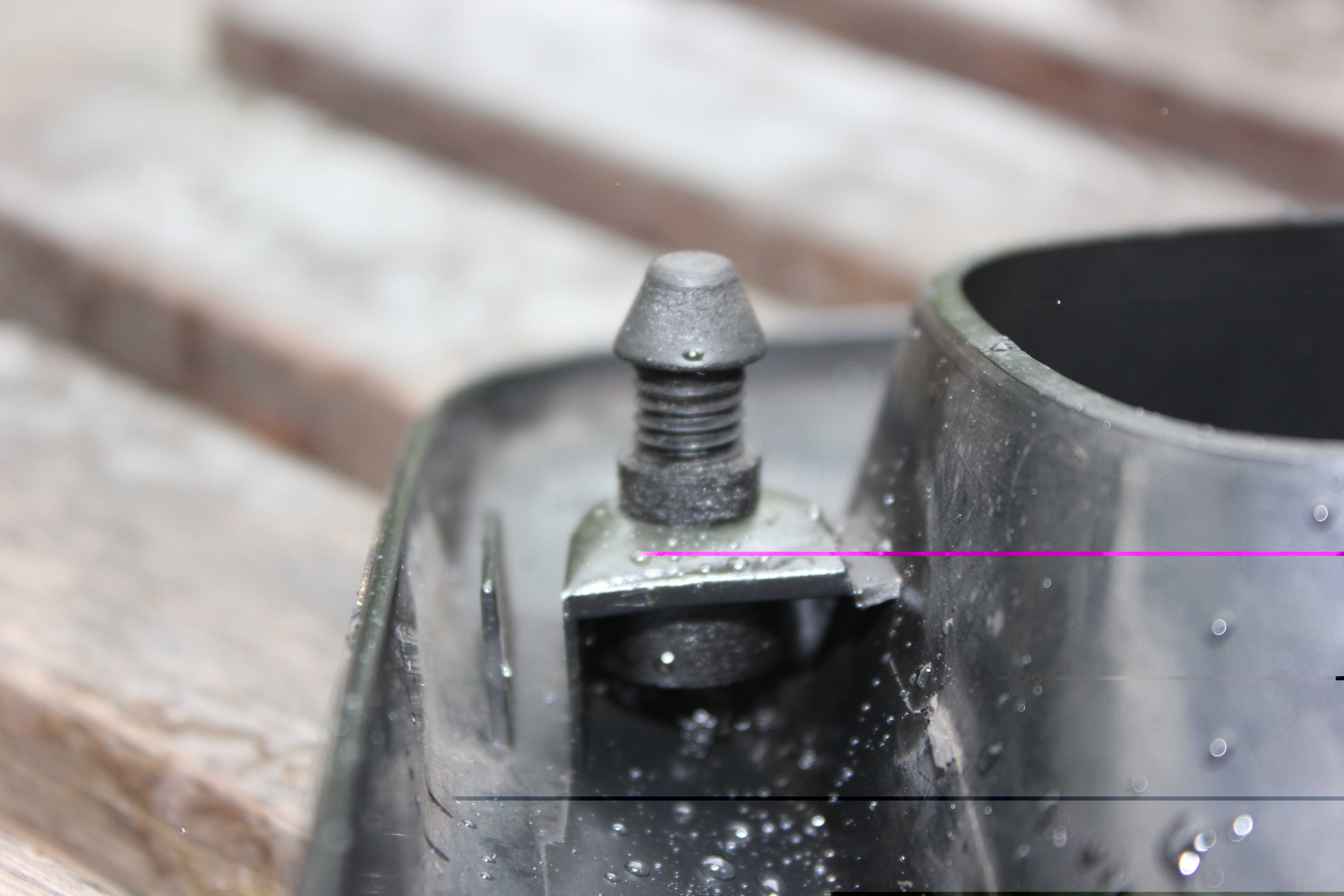

Beste forumleden,
Meerdere van jullie herkennen wellicht het probleem van een afgebroken bevestigingspunt van een of beide zwarte zijpanelen onder de buddyseat. Een nieuw paneel kost al snel € 65,-- zonder verzendkosten.
Bij mij was ook de bevestiging afgebroken, maar mijn zoon heeft van kunststof een nieuwe gedraaid en deze met een binnendraads schroefdraad er weer ingezet. Zie bijgaande foto voor het resultaat. Kosten: belangrijk minder dan een nieuw paneel, en.... bij een nieuw paneel kan de bevestiging opnieuw afbreken.
