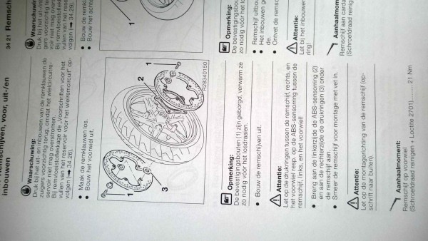

Ik heb de voorste wiellagers vervangen alleen nu zoek de aanhaal momenten van de rem schijven .
iemand hier bekent mee?
het gaat om een R1150RT van 2001.
aanhaalmoment remschijven

Aanhaal moment voor de bouten van de voorste remschijf zijn 21 Nm.
Maar wel schroefdraad reinigen en Loctite 2701 gebruiken.

Bedankt dat had ik net nodig. -top-
