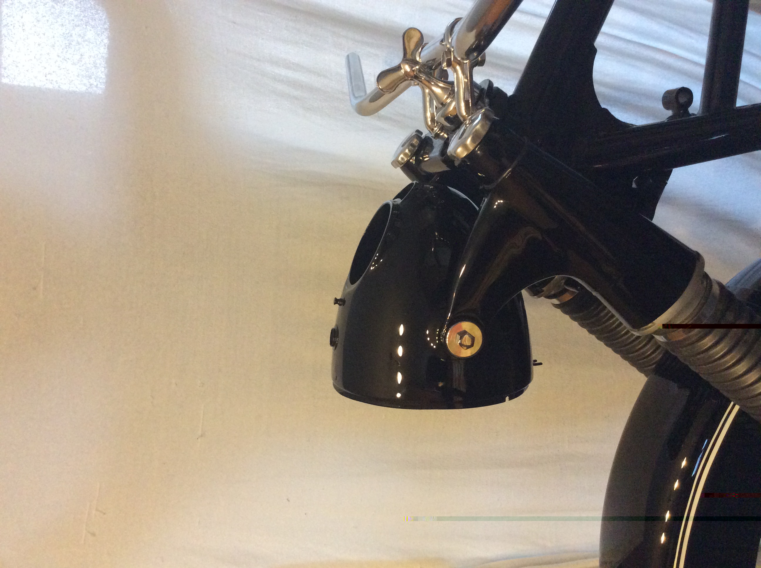

Ik ben inmiddels aan het bouwen gegaan.
Eerst maar nieuwe balhoofdlagers er in :
De voorvork was al in orde gemaakt,dus kan er in :
Zo gaat het al wat worden, en ja, de motor verblijft binnen, lekker in de warmte voorlopig :
Nog even voor de show het voorwiel er in, maar dat moet er weer uit :
De deksel van de voorwielaandrijving behoeft nog wat poetswerk :
Het oude typeplaatje terug er op gezet ( bijna 65 jaar oud )
Na een aantal postings van jullie kant hier onder gaan we verder

Het stuur er op gezet, en de stuurdemper ( ja, ook al in 1953 )
Uiteindelijk het voorspatbord er in, en het voorwiel.
Ik heb er voor gekozen om de naaf te polijsten/ poetsen, en niet te stralen,
omdat daardoor ook het oppervlak er wat ruw gaat uitzien.
En ja, je mening hierover geven mag.
Misschien verander ik het nog.
De onderste beugel op het spatbord kan losgemaakt en omgeklapt worden
zodat er een standaard ontstaat, en je het voorwiel makkelijk kan demonteren.
Ook toen waren ze bij BMW al goed bezig
Ik vond het er al mooi uitzien.
Ook het achterspatbord gemonteerd.
Het achterwiel gaat nog even duren, omdat van deze de as door de schokbrekers loopt.
Deze moeten nog aangepakt worden.
Bijkomend is dat de rechter achterschokbreker een VAST onderdeel is van het cardanhuis.
En als je dan toch bezig bent, kan de koplamp er ook wel op :
En waarom de foto’s nu een kwartslag gedraaid zijn : _001
Het totaalplaatje ziet er nu zo uit :
