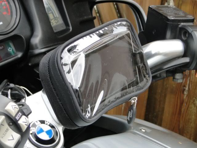

Junkyard Dog schreef:Goeie tip Jos. Dit heeft mij op een idee gebracht.![]()
Kan nu de TomTom op de motor gebruiken zonder moeilijke aanpassingen.![]()

Mooie oplossing dat Givi-tasje. Ook een mooie prijs!

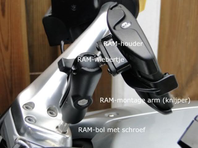

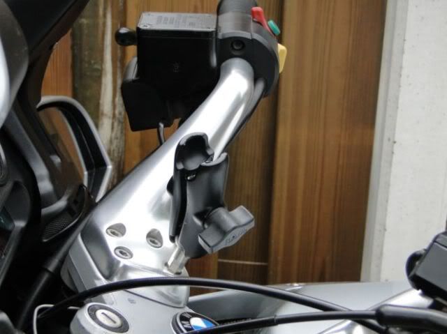

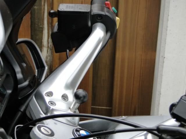

Zaterdag ben ik naar Waypoint in Notter geweest en heb voor de volgende oplossing gekozen.
Een TomTom houder en het zg wiebertje. Deze laatste wordt ingeklemd op de montage arm (de knijper).
De andere onderdelen waren al in mijn bezit.
Je hebt voor deze oplossing dus nodig:
RAM-bol met schroef (€ 10,=) http://snelbalie.gps.nl/shop/acc/ram_algemeen
RAM montage arm 9.5 cm (knijper) (€ 20,=) http://snelbalie.gps.nl/shop/acc/ram_tussenstukken
RAM houder en het zg RAM Wiebertje. (samen € 25,=) http://snelbalie.gps.nl/shop/acc/ram_houders
Volledige systemen zijn er ook in alle maten en soorten. http://snelbalie.gps.nl/shop/acc/ram_complete_houders
Note:
Over het gebruik van autonavigatie op de motor zijn de meningen verdeeld.
Allereerst is de autonavigatie niet (spat)waterdicht en ten tweede wordt beweerd dat de trillingen van de motor of de hoogfrequente magnetische straling van de bobines, schade kunnen toebrengen aan het apparaat waardoor het defect raakt.
Voor bovenvermelde tips aanvaard ik natuurlijk geen enkele aansprakelijkheid.

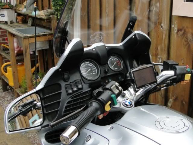

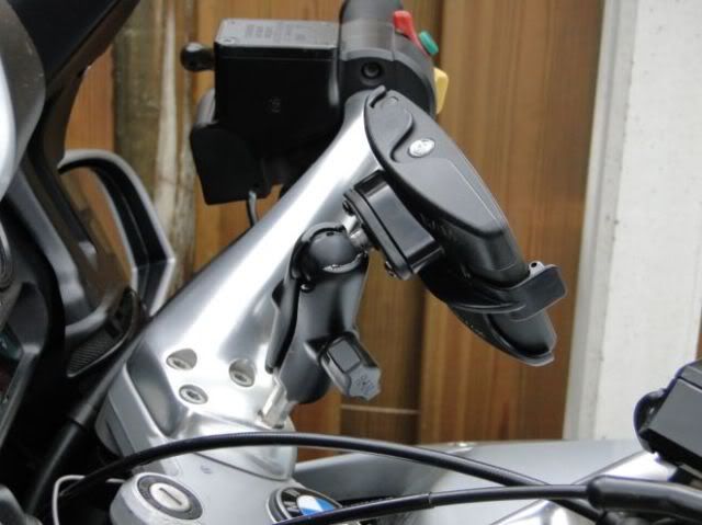

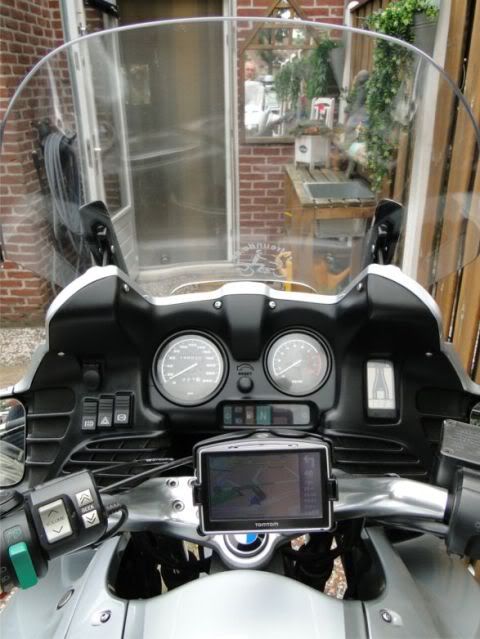

De gehele constructie zie je hieronder:
Vanaf de zijkant . . . .
Vanaf zitpositie . . . .
door het apparaat iets omlaag te richten is het zicht op het scherm prima en belemmert het zicht op het dashbord niet.
De gehele constructie is erg stevig en trilt niet.

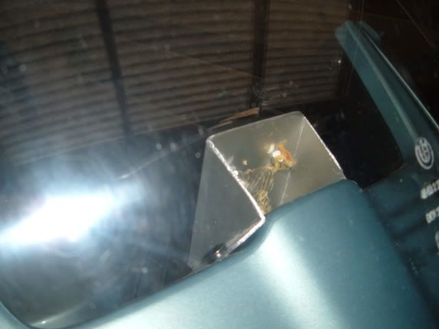

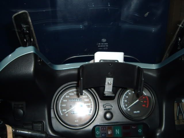

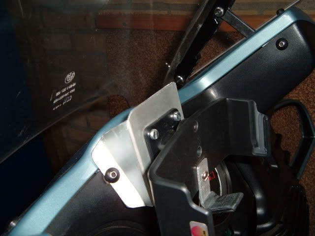

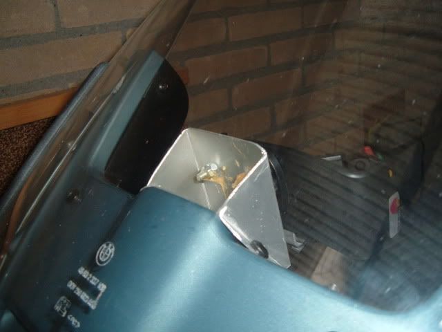

Ziet er netjes uit Jos,
Ik neem aan dat je ook de "Waypointbeugel" voor bovenop de kuip gezien hebt.
Met deze beugel kun je de GPS boven de klokken monteren, dit geeft (vind ik) een beter zicht op het scherm, je hoeft niet zo ver naar beneden te kijken.
Waarom deze keus?
Waarom deze keus?

- Berichten: 4384
Re: Autonavigatie op de motor bevestigen
Hoi Peter, deze had ik op mijn vorige motor ook en beviel prima. Net wat je zegt NOG een beter zicht op de GPS.
Maar het antwoord is heel simpel; ik wil niet nog meer geld uitgeven aan deze oplossing omdat ik de RAM Bol en RAM Montagearm nog had. Nu was ik slechts € 25,= kwijt voor de de RAM houder. Snappie . . . .
Overigens is het voordeel van deze oplossing dat de gehele voorruit nu vrij is en omdat de gesproken aanwijzingen van de TT vrij duidelijk zijn hoef ik nagenoeg niet op het scherm te kijken.
Jos
Jos

Nu ook waterbestendig . . . .
Marruk8865 schreef:En dan niet vergeten nog een oplossing te vinden om de TomTom ook waterbestendig te maken

- Berichten: 4384
Het tasje is van het merk MOTO DETAIL en komt volgens mij (inderdaad Jan
) bij http://www.motozoom.nl vandaan.
AGVerheij schreef:...... dat tasje van Jos ziet er goed uit. Ook bij de vrienden van Waypoint te koop ??
Heb inmiddels in het land onzer zuiderburen via http://www.ram-mount.be een RAM-beugel besteld voor mijn TT1xlv2 en een originele USB to din-plug
Mooi kort snoertje en geen gepiel om zelf iets te solderen. Stekker is draaibaar, dus zowel recht als in een hoek van 90 graden.
Nu nog even een beugel bij het windscherm en klaar is kees.
Marco
Marco
Dit is inderdaad een hele nette oplossing;
Zo'n "draaibare" accessoires-plug is superhandig!
De beugel bij de windscherm wordt wellicht de Waypoint houder?

Ook de "USB to din-plug" is uit Belgie gearriveerd en maken het geheel nu compleet. Het snoertje van 20cm is lang genoeg. De GO730 gedraagt zich overigens nog steeds prima en door de gesproken aanwijzingen van Bram hoef ik eigenlijk niet op het schermpje te kijken.
Heel netjes, en budgettair heel aantrekkelijk opgelost!
M.i. heb je bewezen dat vrijwel elke TomTom op de motor prima geïnstalleerd kan worden.

Ook ik heb mijn TomTom (One in dit geval) op de BMW (R1200RT). Simpel maar doeltreffend opgelost: beugel voor de navi gekocht bij Quispel (€50,=) en een bevestiging voor de One gekocht bij Mountbox in Helmond (€19,=). Ik heb een 12V contactdoos onder de tellers (op het frame) vastliggen, waar de TomTom voeding in gaat, zo kan hij wel makkelijk er af, en toch stroomvoorziening tijdens het rijden.
- Berichten: 4384
Een mooie en doeltreffende oplossing . . . . hoe doe je het nu met geluid? Of alleen op zicht?
Die Hard Helmond schreef:Ook ik heb mijn TomTom (One in dit geval) op de BMW (R1200RT). Simpel maar doeltreffend opgelost: beugel voor de navi gekocht bij Quispel (€50,=) en een bevestiging voor de One gekocht bij Mountbox in Helmond (€19,=). Ik heb een 12V contactdoos onder de tellers (op het frame) vastliggen, waar de TomTom voeding in gaat, zo kan hij wel makkelijk er af, en toch stroomvoorziening tijdens het rijden.
Ook in de auto heb ik het geluid meestal uit of heel zacht. Op de motor mis ik het dus niet. Overigens hoor ik als ik hem hard genoeg zet, hem soms gewoon via de intercom. Tenminste zo was dat op de 1100RT, dus op dat ook op de 1200RT ook zo is moet ik nog even afwachten. Vandaag wel al mee gereden, zicht is perfect.
Hoi !
Ook ik heb nu mijn auto-navigatie op een nette manier op mijn
geplaatst. Als eerste zo'n al eerder genoemde media-bag gekocht (thanx Jos, inderdaad bij motozoom
) en bij Waypoint Moordrecht de rest.
- Montagebeugel voor de 1150rt
(vond het RVS model wel functioneel, maar niet echt mooi, en heb dus de 'luxe' aluminium versie gekocht)
- 9,5cm RAM tussenstuk
- vierkante RAM montageplaat om aan de media-bag te schroeven.
Het geheel ziet er dan zo uit:
De media-bag ziet er op z'n best redelijk waterdicht uit, maar zo onder de ruit komt er niet heel veel water overheen - zelfs bij een stevige bui zoals vanmiddag niet meer dat wat kleine druppeltjes. De leesbaarheid van het display is niet optimaal, omdat het plastic van het tasje behoorlijk reflecteert. Maar als ik de verlichting maximaal zet is het goed te doen. Ik rij het liefste op geluid en kijk slechts af-en-toe op de navigatie, echter vooralsnog rij ik op beeld & accu. Ik heb ideeën om de voeding en geluid netjes vast aan te sluiten met één mooie connector, en dan door te prikken naar de IMC MIT-30 intercom, maar dan moet het wel droog zijn...........
Als het zo ver is plaats ik wel een (foto-)verslagje, maar moet nu nog de materialen bij elkaar halen om het idee uit te kunnen voeren.
, Gerbert
- Berichten: 4384
Wow, mijne heren, dat hebben jullie (AGVerheij en Die Hard Helmond) netjes aangepakt.
Prima opgelost, maar ik neem aan dat de onderste foto puur ter illustratie is of is dat echt de positie waarin je de navigatie voor je hebt?
Lijkt mij redelijk hoog en in je kijk-veld?
Omdat je aangeeft op geluid te rijden, dus dan kan je navigatie zo'n beetje in de laagste stand?
Ok, toegegeven, je navigatie zal dan een deel van het zicht op je snelheidsmeter blokkeren, wellicht, maar je blikveld voor je is dan zo vrij mogelijk.
Alsubegrijptwatikbedoel
Verder ziet het er strak uit, lekker goed positioneerbaar dunkt me.
Hmmm, dat valt wel mee. Voor de foto heb ik hem wat verplaatst, dat wel
Ik stel hem zo af dat-ie net boven de tellers staat. Ik ben lang genoeg om er dan ruim genoeg overheen te kijken, meestal kijk ik toch over de ruit naar voren - niet kort voor me.
En Jos, dat aanpakken valt (tot nu) heel erg mee:
1 beugel op de fiets schroeven met de twee schroeven
1 plaatje op een tasje schroeven met 4 boutjes+moertjes
de boel plaatsen en klaar
Als ik draden ga trekken voor voeding en geluid, dan wordt het aanpakken..........
, Gerbert
Hoi Jos,
Ben net terug uit Frankrijk maar ik heb nog wel een ideetje:
Van een plaatje aluminium buig je een U met vleugeltjes. In de vleugeltjes boor je een gaatje wat dan weer precies past op de 2 schroefjes boven de klokken. Vervolgens monteer je een houder van Brodit erop en klaar ben je.
Als extra heb ik er een middensteuntje bijgemaakt en omhoog eruitglijden tegen te gaan heb ik op de bovenkant een haakje aan een elastiek. Werkt goed. De steun is van brodit, verkrijgbaar o.a. bij de PDA-shop.

Ik heb ook rond gereden met een autonavigatie in die mediabag en dat werkt goed. Wat ik wel vervelend vind is dat als je een waypoint mist mijn autonavi ik moet stoppen handschoenen uit ding uit de media bag halen, waypoint als bezocht markeren en daarna weer terug frommelen zodanig dan stroom en geluid verbonden bleven. Daarnaast had ik toch veel last van reflectie. Maar ik zie dat de oplossing van jouw beweegbaar is terwijl ik een waypoint beugel heb gebruikt. De Medion Navi heeft voor de rest prima voldaan. Het geeft meer info dan mijn huidige Garmin Zumo, maar deze heeft dan weer andere voordelen. Voor wat betreft stroom, ik heb bij de Gamma een meervoudige sigaretten aansteker voor de autogekocht en bij de automaterialen een bmw plug. Het stekkerblok ligt in het handschoenvakje met de standaard aansluiting van de navi ingestoken. Dit heeft voor mij prima gewerkt. Kon ik ook telefoon e.d. dergelijke opladen.
- Berichten: 678
- Bijz: BMW R850R
- Locatie: Ter Aar
Als je op de Waypointbeugel een Brodit kan bevestigen ben je net zo ver als ik.
Ik verkoos een eigen beugel te maken om de kosten drastisch binnen de perken te houden. ( Ik geloof dat zo'n Waypointbeugel ongeveer 75,00EUR kost terwijl 1,5 mtr alimunium van 2 mm dik en breed 10 cm ongeveer 5,00 EUR) en dan nog wat knutseluren maar dat vind ik wel leuk om te doen.

- Berichten: 4384
Zeer inventieve en kostenbesparende oplossing. Maar waarom zie ik geen isolatiemateriaal (demping) tussen de gemonteerde delen?
BartmeteenB schreef:Als je op de Waypointbeugel een Brodit kan bevestigen ben je net zo ver als ik.
Jos WRSM schreef:Zeer inventieve en kostenbesparende oplossing. Maar waarom zie ik geen isolatiemateriaal (demping) tussen de gemonteerde delen?
Is inderdaad heel kosteneffectief opgelost en misstaat ook niet eens.
Ik gebruik dan de Waypoint houder die in die buurt gemonteerd zit, en het is mijn ervaring dat geen verdere (lees: uitgebreide) demping noodzakelijk is.
Natuurlijk is er de af-en-toe trilling, maar het is geen vibrato op de fiets aldaar, wat dat betreft.
Jos,
Wat Dutchmidiman schrijft kan ik onderbouwen.
De trillingen zijn zowat nihil. Ik denk zelfs dat een beugel vn Waypoint meer zal trllen omdat die in het verlengde ligt t.o.v. de kuip terwijl mijn constructie er haaks op staat en veel meer ondersteund wordt. Daarom ook geen demping.

- Berichten: 4384
Ook niet ter bescherming van je lak op de kuip?
BartmeteenB schreef:Jos,
Sorry dat ik (wederom
) kom "binnenvallen", maar de schroefjes aldaar hebben plastic ringentjes (althans bij mijn dame), en die heb ik dus gebruikt om de lak te beschermen. (schroefje -> beugel -> zwart plastic ringetje -> tupperware)
Ware het niet dat ik een heel vreemd probleem met mijn lak bemerk, maar dat is op mijn brandstoftank en off-topic voor dit draadje.
Kijk nu eens naar de foto's en hoe het geheel op de kuip bevestigd is . . . .
dutchmidiman schreef:Sorry dat ik (wederom) kom "binnenvallen", maar de schroefjes aldaar hebben plastic ringentjes (althans bij mijn dame), en die heb ik dus gebruikt om de lak te beschermen. (schroefje -> beugel -> zwart plastic ringetje -> tupperware)
_002
inderdaad, zo heb ik het dus *niet* gemonteerd, dat had ik zo ff snel niet gezien, sorry!
De linker kant lijkt op de foto wel de zwarte ring onder de frame te hebben, maar op de andere foto van de rechter kant is dat inderdaad niet zo.
Je kunt eventueel heel dun "opplak-rubber" kopen bij de beter gesorteerde automaterialenzaken, die je er dan onder kunt plakken, weerbestendig zijn, maar geen lijmresten achter laten.
Worden vaak gebruikt om caravan-spiegels (e.d.) te monteren en krassen te voorkomen.

Beste Dutchmidiman (hoe ben je eigenlijk op deze naam gekomen?),
Inmiddels heb ik de ringetjes onder mijn frame gelegd (de ringetjes lagen aan beide kanten op het frame) en het frame zelf bekleed met zwarte tape. Zit nu alleen nog met elektrisch probleem. Ik krijg mijn accu niet los en kan zo op het eerste gezicht niet ergens een fatsoenlijk pluspunt vinden voor mijn elektrische aansluiting. Op dit moment zit mijn plus draad gewoon bij de radiozekering eronder bijgeschoven maar is niet lekker. Wanneer de spanning dan eens wegvalt gaat mijn navigatie naar standby en dat moet ik dan weer opheffen. Ben dan dus even meer bezig met het navigatiesysteem dan met motorrijden en dat is niet leuk.
Groetjes Bart
