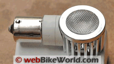

De 2e link van HansD iets terug in dit draadje is heel informatief. Merk nu ook dat het voor de knippers beters is om van die toren constructie leds te gebruiken. Hoe meer leds, hoe beter het licht verdeeld is en hoe krachtiger de leds des te meer licht.
Voor de knippers en remlicht gebruik ik nu deze (achter knippers wit, oranje voor ivm witte lenzen), an sich prima maar mag feller:
http://pages.ebay.com/link/?nav=item.vi ... 82&alt=web
Voor het remlicht overweeg ik zoiets te proberen. Moet nog even kijken of dat past:
http://pages.ebay.com/link/?nav=item.vi ... 98&alt=web
