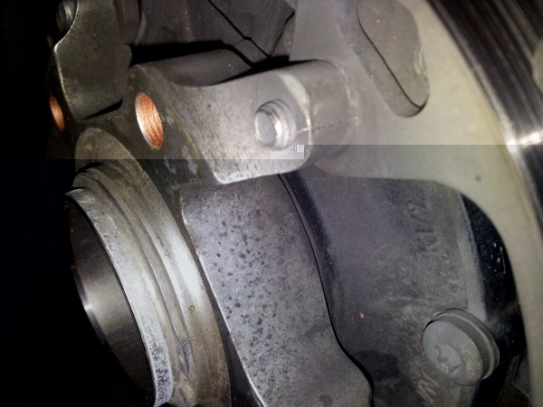

Betreffende R1200 modellen (RT en GS) van de bouwjaren 2004 t/m cardan met bovenliggende ontluchtings- ventiel omg. bj. 2009
Wielflens achter tussen velg en cardan kan 1 of meer barsten hebben op het oortje waar de wielbout en remschijfbouten ingedraaid wordt.
Bij MSA merken wij steeds meer defecte wielflensen en adviseren om deze onmiddellijk te vervangen door nieuwe onderdelen. De legering van de nieuwe type is veel sterker dan de originele.
Om de inspectie uit te voeren haal je het achterwiel weg en onderdeel 2 bij de wielbout en remschijf gaten schoonmaken en met een goede lamp zoeken naar voor barsten aan de uiteinden van de oortjes. (zie onderstaande foto)
Foto: Jos WRSM
Onderdelen 2, 3, en 4 vervangen het oude enkele onderdeel.
Let op speciaal gereedschap en kennis is nodig oor deze handeling. Onderdeel nrs voor jouw motor en bouwjaar zouden kunnen afwijken en moeten dmv jouw chassis nr geselecteerd worden. Raadpleeg bij de dealer of specialist.
Uiteraard kan je ook bij MSA terecht voor een veiligheidscontrole . . . . zie: http://www.motorserviceamersfoort.com
Laatst gewijzigd door Beamietoo op 26 okt 2014, 08:40, 5 keer totaal gewijzigd.

Dit is het beeld als het kwaad is geschied . . . . :$

Even ter verduidelijking, zie ik het nou goed dat dit de oogjes zijn waarmee de remschijf wordt vastgezet en niet het wiel zelf? _001
Beamietoo
Re: VEILIGHEIDS BERICHT: Wielflens met barsten
Nico4sen schreef:Even ter verduidelijking, zie ik het nou goed dat dit de oogjes zijn waarmee de remschijf wordt vastgezet en niet het wiel zelf? _001
Dat zie je goed. Zie ook foto's in eerdere posten
beckysmile
Nico,
volgens mij zie je dat goed, ik heb ook 3 keer moeten kijken.
De gebruikte constructie roept meteen vragen op, het geheel is zo ontworpen, dat bij afremmen aan de ogen getrokken wordt door de schijf, terwijl ik op school heb geleerd, dat een constructie die geduwd wordt als er kracht op komt te staan, meestal langer meegaat.....
Maar daar zal wel goed over nagedacht zijn.
Ik hoop dat de constructie op mijn 1150 beter is, zal dat eens even nazien.
Groet, Aad
Dan lijkt mij dat het wiel zelf niet direct van de flens zal breken. Maar wat zou er gebeuren als je fors remt en de schijf breekt van de flens? :O moet er niet aan denken.
Net zelf even geïnspecteerd (hoef je het wiel niet per sé voor te demonteren). Heb ook een alu exemplaar, maar ziet er nog goed uit.

Overzichtsfoto ter verduidelijking:

BINGO! Ook ik heb bij 2 van de 5 boutgaten haarscheurtjes. Mijn RT is van 2006 en ik heb nu 65000km op de klok, merendeel met duo passagiere.
Gewoon onderhoud doe ik zelf, maar dit laat ik toch maar door de dealer uitvoeren. Gelijk met de i-ABS controle.

Vanmiddag achterwiel bij bevriende dealer eraf gehad, flens goed gereinigd en aan een grondig onderzoek onderworpen, bijgestaan door felle lamp.
Gelukkig! _004 -top- Geen scheurtjes ontdekt. Pak van m'n hart. Big RT Smile
Volgens mijn dealer kan de oorzaak waarschijnlijk gevonden worden in vervangen van de achterremschijf, die dan te zwaar wordt aangetrokken op de bouten. Weet niet of dat het kan zijn, maar klinkt me niet ongeloofwaardig in de oren.
Maar ook hij houdt met deze uitspraak een flinke slag om de arm. In elk geval heeft BMW weer iets om zich over te buigen....
Ik had ook eerst met een sterke zaklamp gekeken en zag GEEN scheurtjes, WEL toen ik het wiel er vanaf haalde.
Trek dus niet te snel een conclusie!!!

ZOALS IN DE EERSTE ZIN VAN HET EERSTE BERICHT IS GESCHREVEN:
Beamietoo schreef:Betreffende R1200 modellen (RT en GS) van de bouwjaren 2004 t/m cardan met bovenliggende ontluchtings- ventiel omg. bj. 2009

Bovenop mijn rem zit een ( volgens mij ) ontluchtingsventiel.
Ik heb gekeken naar de flens maar denk dat deze van staal is. Heb hem geprobeerd schoon te maken, de randen eromheen worden weer grijs maar de flens blijft "zwart".
Bij de volgende beurt laat ik er sowieso even naar kijken.

Magneet gebruiken, behoeft geen verdere uitleg lijkt me :D
Berichten: 4384
Re: VEILIGHEIDS BERICHT: Wielflens (schijfremflens) met gebr
Bedoelde 'slechte' flensen zijn van aluminium . . . deze worden vervangen door stalen exemplaren.

nou las ik op een Brits forum dat de keuze om een aluminium flens te gebruiken, niet zo heel onlogisch is. De verschillende uitzetwaarden tussen staal en aluminium schijnen de reden zijn geweest dat er door BMW ooit gekozen is voor aluminium.
Ook lijkt het erop dat de nieuwe, stalen flens een iets afwijkende maat heeft. Wellicht om de uitzettingsverschillen op te vangen....?
Maar hoe je het ook wendt of keert: feit blijft dat BMW hier weer wat heeft uit te leggen en ik ben dan ook razend benieuwd naar hun reactie op jouw brief!

Alu zal sneller de opgenomen warmte van de remschijf sneller aan de buitenlucht afgeven en scheiden van de cardanas.
De nieuwe flens heeft inderdaad een andere maatvoering dan de alu en daarom moet een afstandsring erbij besteld en gemonteerd moeten worden.

Jos, in dit stukje staat een uitleg van een Brit/Amerikaan die een vatting over de wielflens heeft bedacht. Hierin legt hij uit waarom hij van mening is dat de stalen vervangingsflens niet de goede oplossing zou zijn. Ik heb er geen verstand van, maar het klinkt me logisch in de oren.
En excuses: het heeft niets te maken met uitzettingswaarden, zoals ik eerder meldde, maar met slijtagegedrag!
Ik denk er sterk over om komende winter een dergelijke vatting te bestellen.
http://advrider.com/forums/showthread.php?p=23364772
