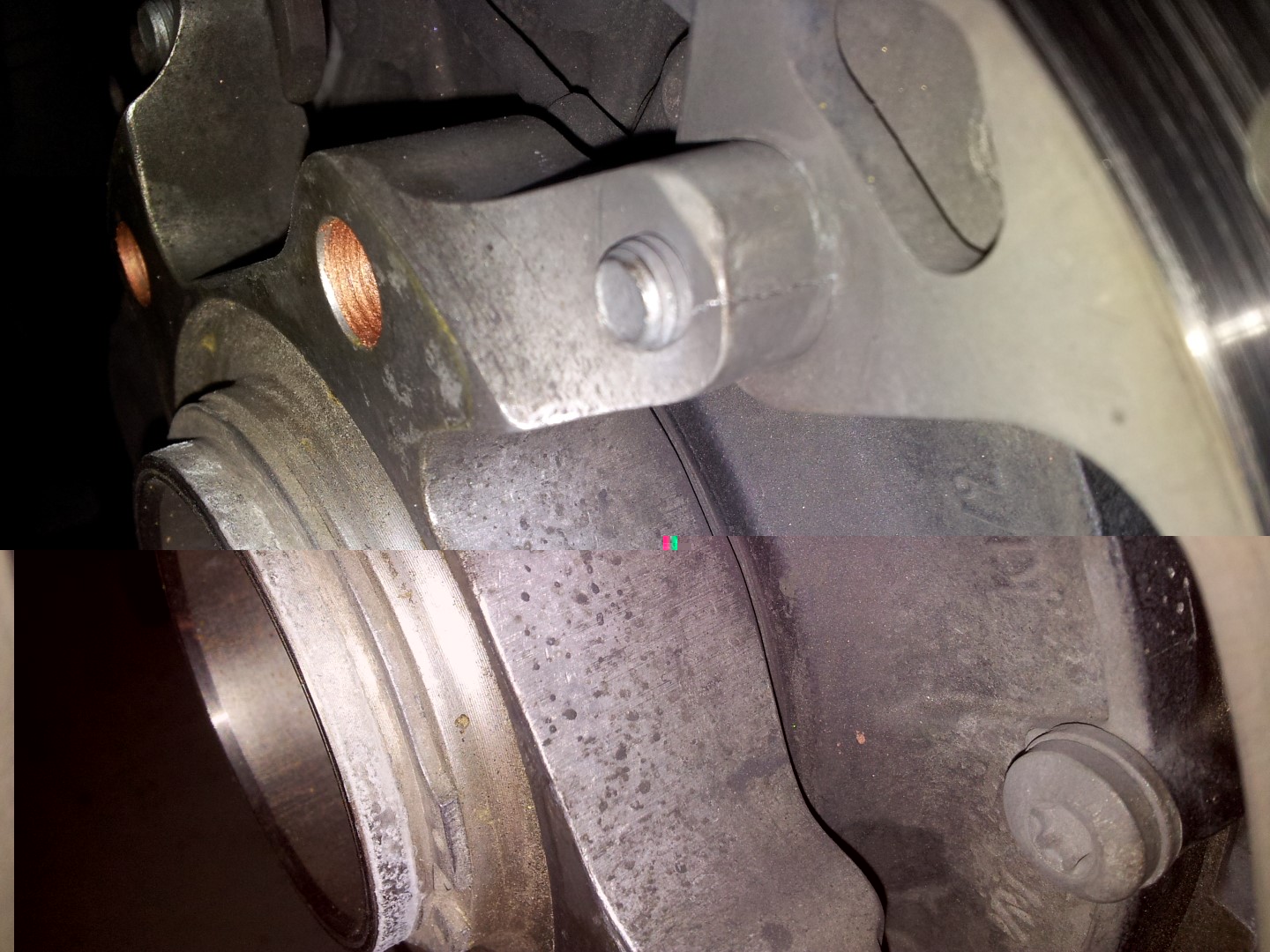

Betreffende R1200 modellen (RT en GS) van de bouwjaren 2004 t/m cardan met bovenliggende ontluchtings- ventiel omg. bj. 2009
Wielflens achter tussen velg en cardan kan 1 of meer barsten hebben op het oortje waar de wielbout en remschijfbouten ingedraaid wordt.
Bij MSA merken wij steeds meer defecte wielflensen en adviseren om deze onmiddellijk te vervangen door nieuwe onderdelen. De legering van de nieuwe type is veel sterker dan de originele.
Om de inspectie uit te voeren haal je het achterwiel weg en onderdeel 2 bij de wielbout en remschijf gaten schoonmaken en met een goede lamp zoeken naar voor barsten aan de uiteinden van de oortjes. (zie onderstaande foto)
Foto: Jos WRSM
Onderdelen 2, 3, en 4 vervangen het oude enkele onderdeel.
Let op speciaal gereedschap en kennis is nodig oor deze handeling. Onderdeel nrs voor jouw motor en bouwjaar zouden kunnen afwijken en moeten dmv jouw chassis nr geselecteerd worden. Raadpleeg bij de dealer of specialist.
Uiteraard kan je ook bij MSA terecht voor een veiligheidscontrole . . . . zie: http://www.motorserviceamersfoort.com

Dit is het beeld als het kwaad is geschied . . . . :$

De prijs voor de 3 nieuwe onderdelen is +/- € 270,- incl btw en exclusief arbeid.
Let op speciaal gereedschap en kennis is nodig voor deze vervanging, want flens moet eerst tot 100 graden verwarmd worden en met een grote speciale 'pullytrekker' verwijderd worden. Ook montage van het nieuwe onderdeel moet onder druk gebeuren.
Berichten: 4386
Re: VEILIGHEIDS BERICHT: Wielflens met barsten
Je ziet het snel genoeg want de originele flens is van aluminium en de nieuwe van staal. Is die van jou ook van aluminium?

Even ter verduidelijking, zie ik het nou goed dat dit de oogjes zijn waarmee de remschijf wordt vastgezet en niet het wiel zelf? _001
Beamietoo
Nico4sen schreef:Even ter verduidelijking, zie ik het nou goed dat dit de oogjes zijn waarmee de remschijf wordt vastgezet en niet het wiel zelf? _001
Dat zie je goed. Zie ook foto's in eerdere posten

Dan lijkt mij dat het wiel zelf niet direct van de flens zal breken. Maar wat zou er gebeuren als je fors remt en de schijf breekt van de flens? :O moet er niet aan denken.
Net zelf even geïnspecteerd (hoef je het wiel niet per sé voor te demonteren). Heb ook een alu exemplaar, maar ziet er nog goed uit.

Overzichtsfoto ter verduidelijking:

BINGO! Ook ik heb bij 2 van de 5 boutgaten haarscheurtjes. Mijn RT is van 2006 en ik heb nu 65000km op de klok, merendeel met duo passagiere.
Gewoon onderhoud doe ik zelf, maar dit laat ik toch maar door de dealer uitvoeren. Gelijk met de i-ABS controle.

Vanmiddag achterwiel bij bevriende dealer eraf gehad, flens goed gereinigd en aan een grondig onderzoek onderworpen, bijgestaan door felle lamp.
Gelukkig! _004 -top- Geen scheurtjes ontdekt. Pak van m'n hart. Big RT Smile
Volgens mijn dealer kan de oorzaak waarschijnlijk gevonden worden in vervangen van de achterremschijf, die dan te zwaar wordt aangetrokken op de bouten. Weet niet of dat het kan zijn, maar klinkt me niet ongeloofwaardig in de oren.
Maar ook hij houdt met deze uitspraak een flinke slag om de arm. In elk geval heeft BMW weer iets om zich over te buigen....
Have a nice BMW-day!
Ik had ook eerst met een sterke zaklamp gekeken en zag GEEN scheurtjes, WEL toen ik het wiel er vanaf haalde.
Trek dus niet te snel een conclusie!!!

ZOALS IN DE EERSTE ZIN VAN HET EERSTE BERICHT IS GESCHREVEN:
Beamietoo schreef:Betreffende R1200 modellen (RT en GS) van de bouwjaren 2004 t/m cardan met bovenliggende ontluchtings- ventiel omg. bj. 2009
mikanos schreef:Mijn RT is van 2009, valt hij wel of niet binnen het probleem?

Bovenop mijn rem zit een ( volgens mij ) ontluchtingsventiel.
Ik heb gekeken naar de flens maar denk dat deze van staal is. Heb hem geprobeerd schoon te maken, de randen eromheen worden weer grijs maar de flens blijft "zwart".
Bij de volgende beurt laat ik er sowieso even naar kijken.
Magneet gebruiken, behoeft geen verdere uitleg lijkt me :D
Berichten: 4386
Re: VEILIGHEIDS BERICHT: Wielflens (schijfremflens) met gebr
Bedoelde 'slechte' flensen zijn van aluminium . . . deze worden vervangen door stalen exemplaren.
