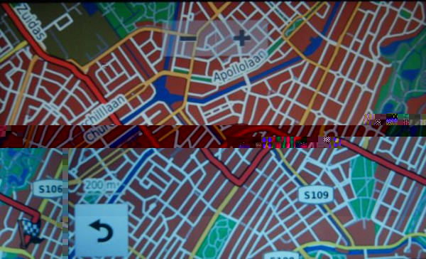

Vorige week ben ik begonnen met het programma van Javawa. Daarin zit een mogelijkheid om de kleuren aan te passen.
Ik zal hieronder met een aantal foto's duidelijk maken wat ik heb gedaan.
Ik had al een bestandje met een gewijzigde routekleur gekregen. Die is rood en die heb ik zo gelaten. Verder was het veel experimenteren en kijken en proberen. Welnu kijk hieronder wat het geworden is. Vandaag heb ik een testrit van een uur of 3 gemaakt. Het gewijzigde contrast werkt prima. De zichtbaarheid is sterk verbeterd.
Kortom ik kan een ieder aanraden om met dit programma aan de gang te gaan. Je kan daardoor de weergave een stuk verbeteren. Met dank aan Jaco van Javawa voor het maken van deze software.
Op deze foto zijn de veranderingen goed te zien. Bebouwde kom is bruin, industie is donkergroen, de snelweg is paars met zwarte randen en de lokale wegen zijn wit en geel. Het water heb ik donkerder blauw gemaakt. Je ziet hier al meteen het verschil. En hier niet zichtbaar, de bospaden zijn donkergrijs. En de triplog, de gereden route is helder blauw. Als je nu door een bosgebied rijdt dan zie je nu wel hoe de paden lopen. Verder is het veel experimenteren omdat de kleuren op je laptop en iets anders uitzien dan de kleuren op de weergave op de 590.
Verder heb ik ontdekt dat je de breedte van de wegen met een getal kan wijzigen. De rijroute bijvoorbeeld is nu dikker als de standaard instelling (2.0) en de lokale gele wegen staan op 1.3 dikte. En ik heb alle wegen een zwarte rand gegeven. Ook dit verhoogt de zichtbaarheid.

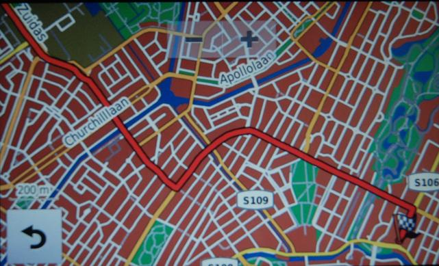

Als je een route ingeeft, dus van A naar B, of een rondrit, of een geprogrammeerde route, dan wordt de te rijden route rood en met een dikke zwarte lijnen aangegeven. Kijk maar eens als je in Amsterdam rijdt hoe dat eruit ziet. Dit is toch wel de oplossing te noemen voor de zwakke schermweergave van Garmin. OOk erg duidelijk maar hier niet te zien: Als je ergens links of rechtsaf moet wordt dat door een dikke witte pijl met zwarte randen aangegeven.

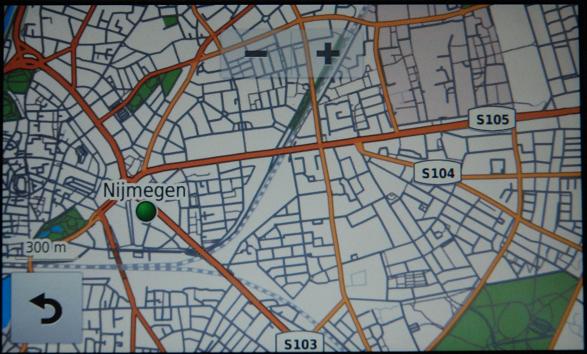

Om het verschil wat duidelijker te maken. Hier zie je Nijmegen in de kleuren door mij geprogrammeerd.

En hier zie je Nijmegen in de schermweergave Garmin HV. Het verschil tussen beiden lijkt me vrij duidelijk.

En hier zie je dan de Garmin HV schermweergave met de route erop in Amsterdam.
Denk er de zon bij die op het scherm schijnt en je ziet er niet heel veel meer van.
Voor de duidelijkheid van deze foto's zijn die binnenshuis gemaakt. Dat om jullie dit te kunnen laten zien.
Oh ja overbodig om te vermelden dat de getoonde foto's achteraf niet zijn bewerkt. Dit is wat de 590 laat zien.

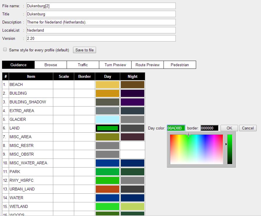

En hoe ziet dat programma van Javawa eruit:
Nu zo.
Je ziet in het linkerscherm de benaming voor een onderdeel van de weergave op je kaart. Dan naar rechts de kleuren voor de dag en nacht weergave. In het vakje erbuiten staan het kleurnummer voor de vulkleur en de randkleur. Je kan nu zelf in het kleuren mengvak uitzoeken welke kleur je wilt gebruiken. Als je dat doet dan kan je dus 1 item per keer een nieuwe kleur geven. En zo werk je dus alle 50 keuzes af.
