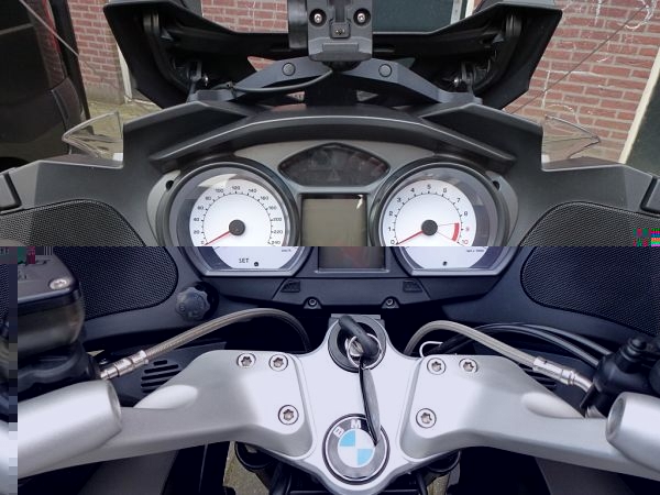

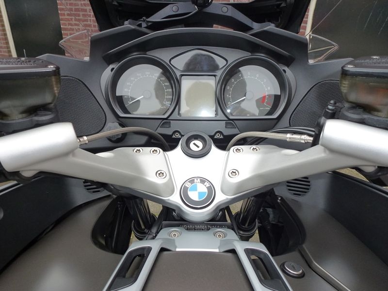

Lang weekend gehad en wat gesleuteld, vond de grijze tellerplaten met name bij veel zonlicht slecht afleesbaar.
Op E-bay in Duitsland een adres gevonden die precies kon leveren/maken wat ik zocht.
Klusje is op zich niet zo ingewikkeld, het is een kwestie van logisch demonteren en daarna kun je makkelijk na het verwijderen
van de doorzichtige kap (let op niet met je vingers aan de binnenzijde komen deze is met anti-condens zooi behandeld, en je
vingerafdrukken krijg je er niet meer af!) bij de tellers komen.
Vervolgens voorzichtig de wijzers eraf trekken (ik heb ze even rood gespoten) "oude" tellerplaten losnemen en nieuwe platen
plaatsen.
Als je de tellers teruggeplaatst hebt even het contact aan om te kijken of ze goed staan anders corrigeren.
Let op dat je bij het weer monteren van het geheel de (losse) stiftjes van de tripmeter en klok verstelling terugplaatst.
Vindt dit zelf veel duidelijker afleesbaar zo. :D

Ziet er goed uit.
Heb je nog wat gehad aan de handleiding die ik je gestuurd heb?

Ziet er gelikt uit. -top- -top- Kun je even de link van het adres plaatsen en eventueel een beschrijving hoe je hebt gedaan.

Hoi Henk,
de handleiding hoe het gedaan kan worden vind je hier:
http://www.mijnbestand.nl/Bestand-CEM376GCAEIA.pdf
Waar Ab de tellerplaten vandaan heeft gehaald, weet ik ook niet.
gr.
Marcel

Marcel,
Inderdaad via jouw handleiding gedaan, nogmaals bedankt.
Henk,
Ik heb ze besteld via http://www.newtacho.de, incl. verzendkosten was het 28,60 euro.
Het zijn keurige platen van bedrukt polycarbonaat.
Groet, Ab
