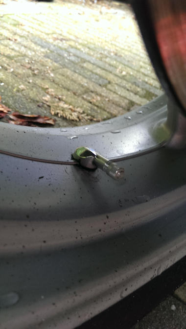

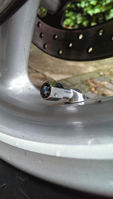

Het is prima mogelijk om (haakse) metalen ventielen, zoals die van http://www.wunderlich.de/shop/de/wunder ... -4078.html te monteren. Vorige week nog tezamen met nieuwe Angel GT's laten monteren op mijn eigen motor (Motor Oost - Rijssen).
De bmw-ventieldopjes heb ik maar over laten zetten. :-)
Ik zal er een foto van plaatsen binnenkort.

Bij deze...

Re: "Over metalen ventielen..." Zeker mogelijk
Zal wel één of andere handigheid zijn van de specifieke monteur. Volgens mij zijn de velgen hetzelfde (edit: schijnt niet zo te zijn, zie hieronder de post van "Baird"). Ook de achtervelg van mijn 1150RT heeft de veelbesproken lasnaad, waardoor het wellicht iets lastiger pas te maken is. Echter, ze zitten er toch echt en ondertussen, mede na een toerrit, toch weer zo'n 500km gereden met deze banden en ventielen. Geen probleem tot nu in ieder geval.

Gisteravond nog eens met Baird hierover gesproken en gekeken hoe dit op zijn bRommeRT zit.
Baird heeft weldegelijk metalen ventielen in zijn wielen (met bandenspanningssensoren erop geschroefd, maar dat verandert niks aan de ventielen an sich)
Baird's 1150 en die van mij (beide bj. 2003) stonden naast elkaar voor de vergelijking. De zijne met metalen ventielen, de mijne met de standaard rubberen.
Lijkt erop dat van de wielen van een 1150 (c.q. 850 2e generatie) de gietnaad/middenril bij de ventielgaten 2 à 3 mm is vlakgefreesd.
Als de standaard rubberen ventielen gemonteerd zijn vallen deze met een rubber manchetje daar nèt overheen zodat dit niet opvalt, maar dit is er weldegelijk.
Die paar mm zijn blijkbaar net genoeg voor metalen ventielen te kunnen monteren. In principe kan het dus.
Of dat ook voor haakse ventielen geldt blijft de vraag, die hebben een grotere "footprint", als bevestingen de foto's ban Hamster dat dit zou moeten kunnen.
Bij een 1100 (of 850 1e generatie) zal eea niet gaan, daar loopt de gietnaad verder door tot het ventielgat heb ik destijds bij mijn 850 1e generatie vastgesteld.

Bij voorwiel kan ik het inderdaad zien dat de gietnaad vlak is bij ventiel. Daar zit ventiel ook niet in het midden maar vlak naast de gietnaad. Achterwiel zit ventiel midden op de naad. Daar kan ik net niet zien of de naad vlak is. Ik heb een 850 uit 2003. Toch raar dat de banden leveranciers zo moeilijk doen over de metalen ventielen monteren.

Vandaag even wezen toeren en langs Motoport Hillegom geweest. (zijn nu trouwens geen BMW dealer meer) Haakse ventielen kunnen gemonteerd worden, maar volgens verkoper zijn dan de wielen uit balans als de sensor er op gezet wordt. Gewone metalen ventielen bestaan niet in de maat voor mijn velg.
(Die bestaan dus wel)
Verkoper gaf aan om ze maar op de rubber ventielen te laten zitten. Zo zie je maar weer, iedere verkoper heeft zo zijn mening.

Vandaag de motor kunnen ophalen. Duurde wel even omdat ik wegens aanval van spit de motor een week bij de garage moest blijven staan.
Monteur begreep niet waarom andere bedrijven aangaven dat het niet kon. De gietnaad is bij de ventiel gaten afgevlakt en metalen ventielen konden zonder enig probleem gemonteerd worden.
