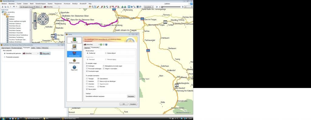

Ik heb nu een wel heel specifieke vraag.
In het najaar gaan we weer kilometers maken in Zuid Duitsland en Oostenrijk.
In een route wil ik van Saalfelden Am Steinernen Meer via Schinking en Muhlbach am Hochkoning (=B164) naar Bischofshofen.
Hoe ik het ook probeer Mapsource laat zich niet verleiden in deze rijrichting de route toe te staan en leidt me om via Zell am See en vervolgens de B311.
Iemand een idee?

Ik geef toe, je moet de route enigszins forceren, maar het kan wel.
Met name in de buurt bij Mühlbach ging het mis.

Wat ik in basecamp zie is dat 'vermijd provinciale hoofdwegen' leidt tot omweg via Zell. In maspource kan de stand van 'het schuifje' van invloed zijn. Het vermijden van tijdelijke afsluitingen leidt tot vermijden van de weg tussen Dienten en Bischofshofen.

Tjonge wat kan Basecamp weerbarstig zijn.
Onder dwang door zo ongeveer elke 5 km een waypoint te zetten is het uiteindelijk gelukt.
@ Wolfs; dat dacht ik me ook te kunnen herinneren van een aantal jaren geleden.
Ik heb dit fenomeen echter eerder beleefd met Basecamp en toen was er wel degelijk een reden.
Dat had te maken met een verkeersregeling dat om de 45 minuten de rijrichting veranderde op een niet al te brede bergweg.

Net ook even getest
In mapsource zonder problemen doet hij het direct (kortste afstand - derde streepje van links - carpool laines vermijden)
In basecamp, welk profiel ik ook aanpas dien ik 1 goed gekozen viapunt te zetten om de route langs Mühlbach te forceren
Edit: je probleem in Basecamp zit hem in je gekozen profiel. Het is niet omdat je in het algemeen scherm bovenaan Motor cycle gekozen hebt dat hij dat ook effectief kiest. Open de route properties (route eigenschappen) door dubbel te klikken op de route en daar staat waarschijnlijk 'none' (geen dus). Verander hier je profiel in motor cycling en hij doet het onmiddellijk goed zonder via punten

Zit 'm waarschijnlijk in datum en tijd van afsluiting, de vraag blijft waarom.

Hans Vaessen schreef:Het vermijden van tijdelijke afsluitingen leidt tot vermijden van de weg tussen Dienten en Bischofshofen.
Kijk ook even een slag dieper: naar WAAROm dat verschil ontstaat. Dat heeft niets te maken met het profiel als zodanig, maar alles met de instellingen binnen dat profiel. Het aardige van 'none' is dat je, na dubbelklikken op routenaam en kiezen voor 'none' meteen vinkjes aan en uit kunt zetten. Doe dat eens en je ziet meteen welk effect welk vinkje heeft op de route.aantzeetje schreef:Open de route properties (route eigenschappen) door dubbel te klikken op de route en daar staat waarschijnlijk 'none' (geen dus). Verander hier je profiel in motor cycling en hij doet het onmiddellijk goed zonder via punten
