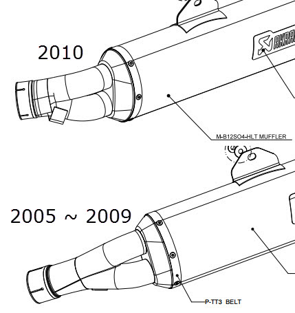

Ja, maar bij de 1200RT van vóór bouwjaar 2010 zit die klep er niet, waardoor de geometrie van de einddemper anders is.
En dan met name de verbindingspijp naar de einddemper.
Ik weet dat omdat iemand daar ook wel eens melding van gemaakt heeft per ongeluk een Akrapovic voor bouwjaar 2010 aangeschaft had en tot best wel een stuk te kort kwam op zijn niet-bouwjaar 2010 1200RT.
Maar een plaatje zegt meer dan een 1000 woorden;
Bovenste model is voor bouwjaar 2010 e.v. en je kunt duidelijk zien, ook al is het "slechts" een tekening, dat de verbindingspijp een andere, kortere, lengte heeft versus degene voor bouwjaar 2005 ~ 2009;
