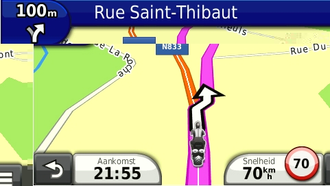

Ik ben aan het stoeien met een route voor een weekend in de Ardennen met de lui van mijn werk. Mijn Zumo 340 wil soms iets anders dan Basecamp bedacht had.
Voorbeeld: ik volg de N833 in het plaatsje Ronzon in zuid-oostelijke richting. De Zumo neemt dan een shortcut door het dorpje heen (via de Rue Saint-Thibault en Rue du Frêne) in plaats van de hoofdroute te blijven volgen - zoals Basecamp doet.
Dit gebeurt echter ook als ik de Basecamp-route converteer naar track, deze track op de Zumo importeer en laat omrekenen naar een route. :roll: Zie ik iets over het hoofd?

Ik heb 'm even bekeken en zie inderdaad dat er in het dorp een kleine detour plaatsvindt. Is het eerste voorbeeld waarin ik zie dat de route afwijkt van de track! (behoudens heel exotische situaties).
De enige verklaring die ik heb is dat de afwijkende route bij de afwijking aan beide zijden slechts een hele kleine afwijkende hoek heeft van de oorspronkelijke route; ik vermoed dat sprake is van een 'afrondingseffect' in het algoritme.
Het is uitzonderlijk, maar je toont hiermee wel aan dat de track-routeimport niet voor de volle 100% perfect is (waarvoor dank!).
Advies: laat het zoals het is; zet de track tevens op 'toon op kaart'. Onderweg zie je dan vrij duidelijk waar je even 'Bep' moet negeren.
Plaatje: (negeer even de pijldikte .. ik ben wat aan het experimenteren... ) De tracks is hier wit maar kan ook een andere kleur hebben en, met wat 'experimenteren' ook veel dikker zijn..
In dergelijke situatie volg je dus de witte lijn; herberekenen staat uit (!) dus verderop kom je gewoon weer op de roze lijn en hervatten de aanwijzingen.

Bedankt voor het meekijken en denken Hans. De track staat zichtbaar dus ..... komt goed.
