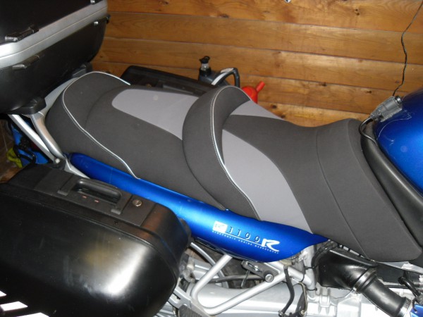

Ik kan je van harte een gel gevuld zadel aanbevelen.
mijn -1100- heeft een gelzadel van Bagster, maar er zijn meer vergelijkende merken.
Wel even opletten in de zon.
Het zadel wordt warmer dan een standaardzadel.
