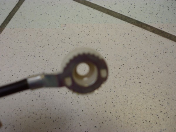

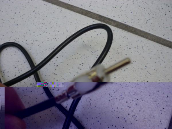

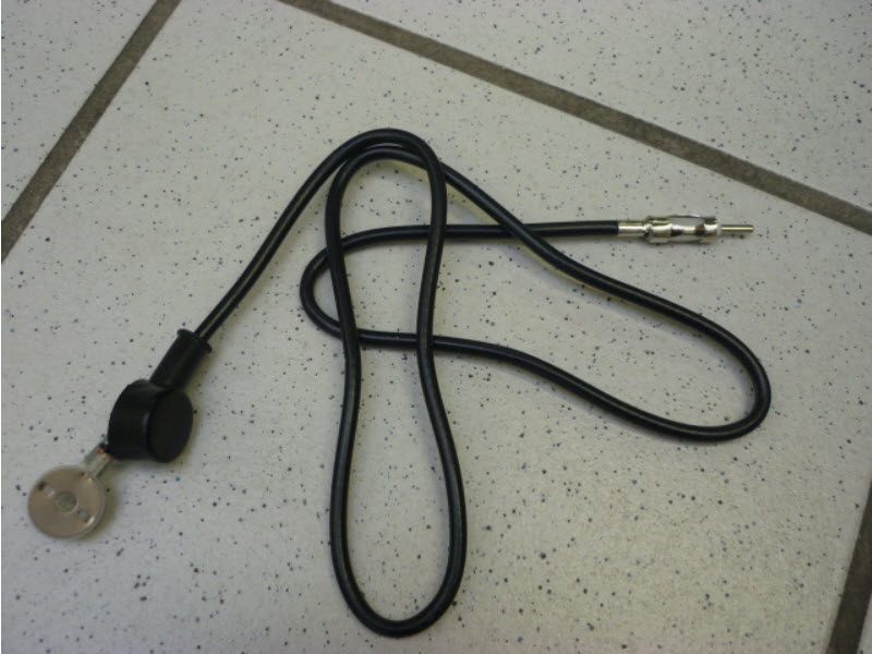

Je kunt eventueel nog opteren om uit te zoeken waar precies de breuk zit in de antenne.
Ik vermoed in de mannelijke connector.
En zou je in principe kunnen volstaan bij een slopeRT een stuk antenne-kabel mét die plug er nog aan, aan te schaffen.

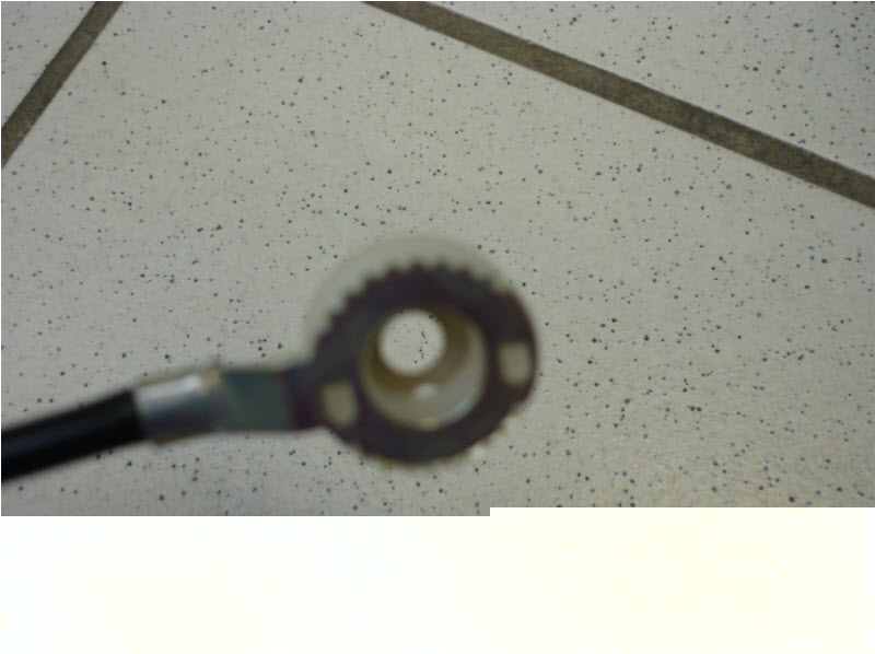

Moet je nog wel wat (fijn) soldeerwerk doen aan de "plug" (kartelring) die achter op de voet van de antenne zit:
Of je kunt kiezen voor een andere, kant-en-klare antenne, die waarschijnlijk ook nog beter ontvangst geeft.
(volgens mij is de RT-antenne dezelfde als degene op de Z4, gekend door ook slecht radio-ontvangst)
