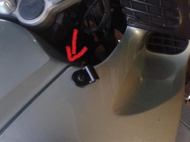

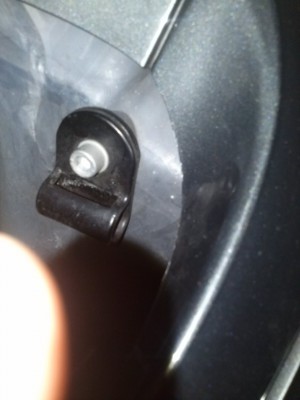

Goed, vanavond me er maar eens aan gewaagd. Twee conclusies: het klittenband wat op de flap van de tas zit en onder mijn zal is hetzelfde van de twee soorten. Dat blijft niet plakken. Praxis maar bezoeken. Iemand een goede tip hoe ik dat spul van de tank afkrijg?? Het zit goed vast namelijk...
Tweede puntje gaat over het bevestigen van de haken aan de imbus voor op de tank.
Hoe doe je dat? Zo? Dan is mijn imbus te kort. En beschadig ik de tank. Wie helpt me even?

Bas, het klittenband moest ik echt heel stevig op elkaar drukken. Het drukte a.h.w. in elkaar. (soort hardplastic)
Ik denk dat je het verkeerde boutje hebt gepakt. Ik maak morgen wel even een foto van de mijne.

Je hebt de verkeerde bout gepakt je moet degene hebben die aan de voorkant zit.

je bedoelt die imbus (geloof ik) die net om het hoekje zit?

Inderdaad, wanneer ik me het goed herinner is het gewoon een loze imbus. Het houdt geen tupperware vast.

Helder het is ondertussen gelukt! Bedankt!

Zie net dat het is gelukt. Geweldig !
Vooraanzicht
Succes !

Ja klopt. Zo heb ik ze ook zitten. Inderdaad, een losse imbus. Nu nog even kijken naar het klittenband.
