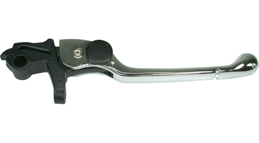

Hoi Mannen.
Na het rijden van lange stukken binnendoor blijkt de standaard koppelings hendel een probleem voor de kleine handen van Marian.
De voorrem hendel kun je afstellen, waardoor de afstand tussen het handvat en de hendel kleiner word, bij de koppeling is dat helaas niet het geval.
Weet iemand of het mogelijk is een hendel te bestellen die in ruststand dichter bij het handvat ligt, en of dat een probleem zou vormen bij het koppelen?
Ik kan me zo voorstellen dat door de kleinere slag bij zo'n handvat de motor eventueel niet geheel ontkoppelt.
Indien montage mogelijk is zonder probleem, en iemand weet een adres waar ik dat kan bestellen hou ik me aanbevolen.

Re: Koppelingshendel vervangen tegen ander model?
Ben bang dat je een probleem hebt, op dit forum is dit al eerder aan bod gekomen en toen bracht het helaas geen oplossing _002
viewtopic.php?f=1&t=3669
Veel succes, als je de oplossing wel vindt willen we het graag weten!
Die vond ik ook Richard maar nog geen specifiek voor de R1100RT. Ik voind er ook van het merk Pazzo maar ook al niet voor de R1100RT.
- EL SCORPIO
- Berichten: 1672
Ton, als je de link leest zou je toch zeggen dat dit ook voor de R1100RT is?????
- Berichten: 4388
ikke niet snappe: als je de link opent staat er met koeienletters boven: Clutch Lever for BMW R1150RTbeemerrichard schreef:Ton, als je de link leest zou je toch zeggen dat dit ook voor de R1100RT is?????
- EL SCORPIO
- Berichten: 1672
Zit er verschil tussen de 1100 en 1150 handles?
Wat betreft koppelingshandel wel: 1150RT heeft een hydraulische koppeling, 1100RT gewoon een kabelbediende...
Vandaar dat je niet-OEM oplossing kunt vinden voor de 1150RT & 1200RT maar helaas vooralsnog niet voor de 1100RT.
Als het hydraulisch bedient is, zijn er diverse merken en modellen.
Maar, mag ik een alternatieve oplossing aandragen?
- Verdik & verstevig je grip van de handvat(en) middels (op basis van mijn ervaringen tot op heden) de "Original Grip Buddies"
http://originalbeemerbuddies.com/
- Maak je handel wat dikker & stroever, middels de ProGrip Level Grips:
http://www.ascycles.com/detail.aspx?ID=43213
Zijn volgens mij ook in Nederland wel te koop.
Ik gebruik ze al jaren, eerst op de 1100RT en nu op de 1200RT, "universal fit", wat dat betreft.

- EL SCORPIO
- Berichten: 1672
Wunderlich America heeft deze maar of deze ook voor de R1100RT te krijgen is moet dan uitgezocht worden.
http://www.wunderlichamerica.com/motorc ... 60123.html
Door de montage van een van beide, word de afstand tussen handvat en hendel zelfs groter volgens mij.

beemerrichard schreef:Wunderlich America heeft deze maar of deze ook voor de R1100RT te krijgen is moet dan uitgezocht worden.
Ziet er interessant uit, ik heb ze inmiddels een mail gestuurd!
Via Wunderlich Deutschland's zoekfunctie (op "8160123") geeft deze aan dat het niet voor de 1100RT bedoelt is:white schreef:Ziet er interessant uit, ik heb ze inmiddels een mail gestuurd!beemerrichard schreef:Wunderlich America heeft deze maar of deze ook voor de R1100RT te krijgen is moet dan uitgezocht worden.
http://www.wunderlich.de/shop/catalogse ... &q=8160123
Hmm, dat is jammer...
Mooie site wel.
Ik kom net van Notten in brunssum.
Volgens hun een bekend probleem met geen pasklare oplossing.
Zij hebben het meermaals opgelost voor klanten door:
-het juist afstellen van de kabel. (winst toch al gauw 1 cm)
-het demonteren, opstoken tot tegen het smeltpunt, buigen van de hendel, vervolgens spuiten en vervangen van de teflon bus.
Ik ga deze week eens even kijken wat ik kan verdienen met afstellen, anders zaterdag maar eens met de fiets naar Notten.
Heb ik hen toentertijd ook gevraagd en daarom staat er ook boven "Brake Lever chrome for BMW R1150RT".
Helaas.
En volgens mij week het ook nogal af van hoe de OEM handel eruit zag op de 1100RT, naar aanleiding van hun advies "..Check if the same brake lever is installed on your BMW before ordering..."
Helaas.
Net bij de Firma Notten in Brunssum de koppelingshendel laten opstoken en bijbuigen.
Het geheel was inclusief demontage en montage in ongeveer 30 minuten gebeurd.
Resultaat:
De aanpassing is vrijwel niet te zien aan de hendel zelf (geen schade dus), op wat verkleuring door de hitte na. (is eventueel te spuiten)
De koppeling is veel beter bereikbaar, en beter doseerbaar.
Vrij slag is nog ruim voldoende, en hij ontkoppelt perfect.
Ze geven wel aan dat indien je een nieuwe koppeling in de motor zou moeten leggen, je even moet kijken of hij nog volledig ontkoppelt.
Geen probleem, zover zijn we nog lang niet.
Ik heb gevraagd naar het eventueel afbreken van de hendel na het buigen.
Zij hebben dit al toegepast bij heel veel motoren en nog nooit klachten gehad over een afgebroken hendel.
Ik ga er dus gewoon van uit dat mijn vrouwtje hier heel veel plezier van gaat krijgen
