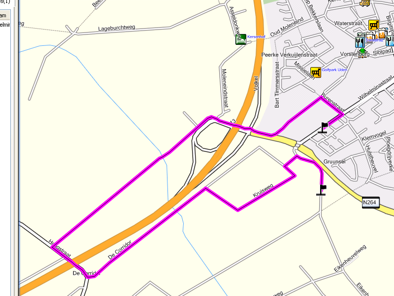

Wat blijkt, wanneer je een oude route herberekend zal hij hier en daar verspringen(zoals altijd). Dan ging je met je pijltje en elastiekje
de nieuwe route terugleggen op de oude.
En dat weigert hij dus op een juiste manier te doen.
Hier even een paar plaatjes ter ondersteuning. Big RT Smile
De blauwe is de oude, de roze is herberekend.
En op de plek waar het mis gaat zit geen rotonde.
Ga dus toch maar de kaarten terugzetten in de Navigator III. _002

Ik denk dat hier wat anders aan de hand is. Kunnen we op dit forum ook bestanden toevoegen? Upload dan de gdb of gpx van de route eens..
Groet!
Hans Vaessen
www.mrgps.nl
Wildripper
Berichten: 487
Land: Tsss echt niet
Locatie: Hoorn
Re: update kaarten Garmin 2013.40
Hans Vaessen schreef:Ik denk dat hier wat anders aan de hand is. Kunnen we op dit forum ook bestanden toevoegen? Upload dan de gdb of gpx van de route eens..
Volgens mij kan dat niet.
Maar stuur mij even een pb met je emailadres en dan stuur ik hem toe.

@Hans
Ik heb je het gdb bestand toegestuurd.
Ik heb ook in Basecamp een nieuwe route gemaakt, maar daar gaat ie op dezelfde plek ook moeilijk doen. _001
Jack
Zümo XT
Hans Vaessen
Berichten: 539
Lid geworden op: 04 jun 2012, 20:03
Ongelezen bericht door Hans Vaessen »
Wildripper schreef: Ik heb je het gdb bestand toegestuurd.
Heb er even naar gekeken. Is inderdaad een ander probleem, maar toch wel verwantschap. De routering gaat hopeloos mis van N52 39.572 E5 05.619 naar N52 39.572 E5 05.673. Een afstand van zo'n 60 meter, waarbij opvallend is dat er sprake is van gescheiden rijbanen (en dus eenrichtingverkeer op die rijbaan). Dat laatste is ook een kenmerk van rotondes.
Ofschoon geen rotonde vermoedelijk dus toch zelfde oorzaak/gevolg. Ik vermoed dat er bij de kaartconversie door garmin wat bitjes omgevallen zijn (en dat dat zich op veel meer plekken zal manifesteren).
Enfin, het signaal ligt inmiddels bij Garmin; zou me verbazen als er géén tussentijdse update zou verschijnen. Dat zal echter niet van vandaag op morgen gaan.
Groet!
