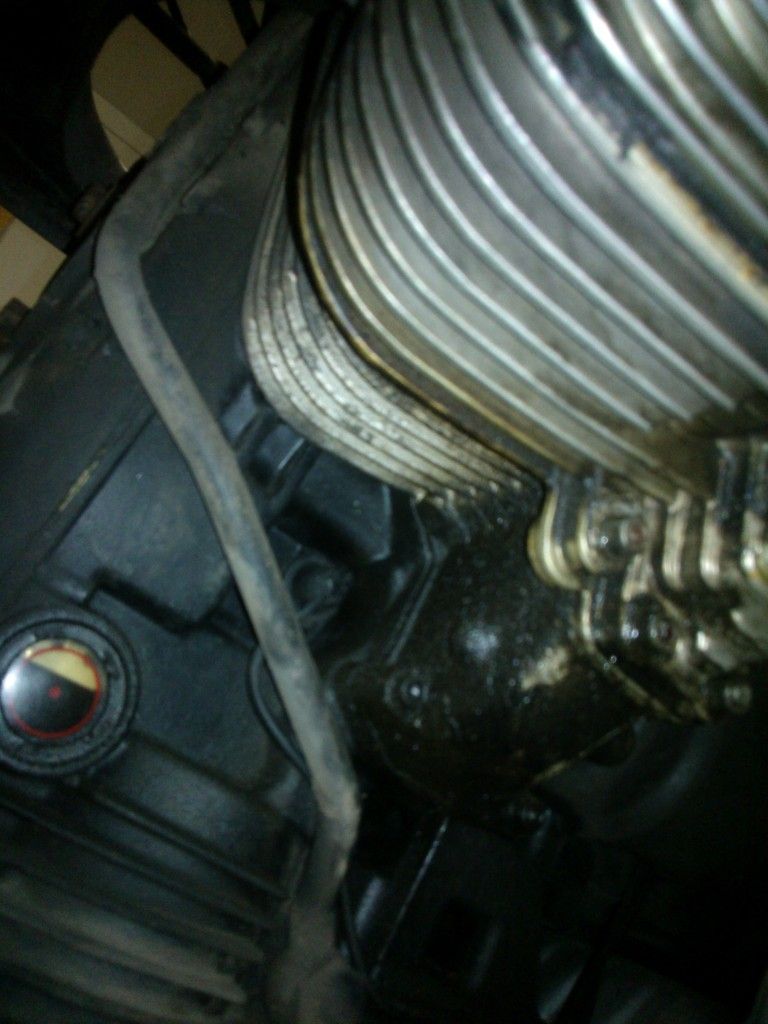

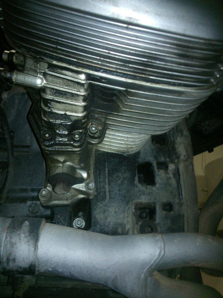

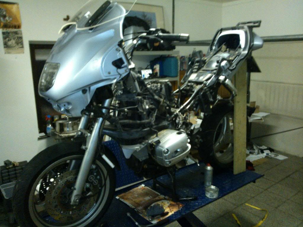

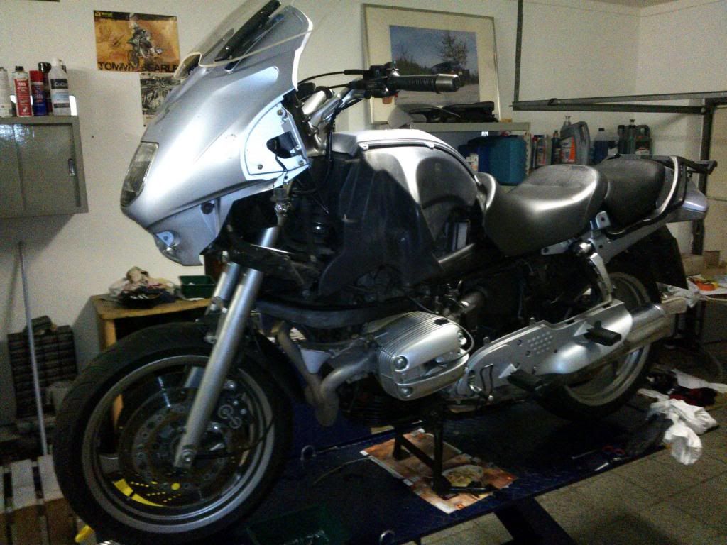

Nu dat de Four bijna klaar is kan ik aan de BMW beginnen. Ook omdat ik een Zumo heb aangeschaft en deze netjes op de motor wil aansluiten, hierover later meer.

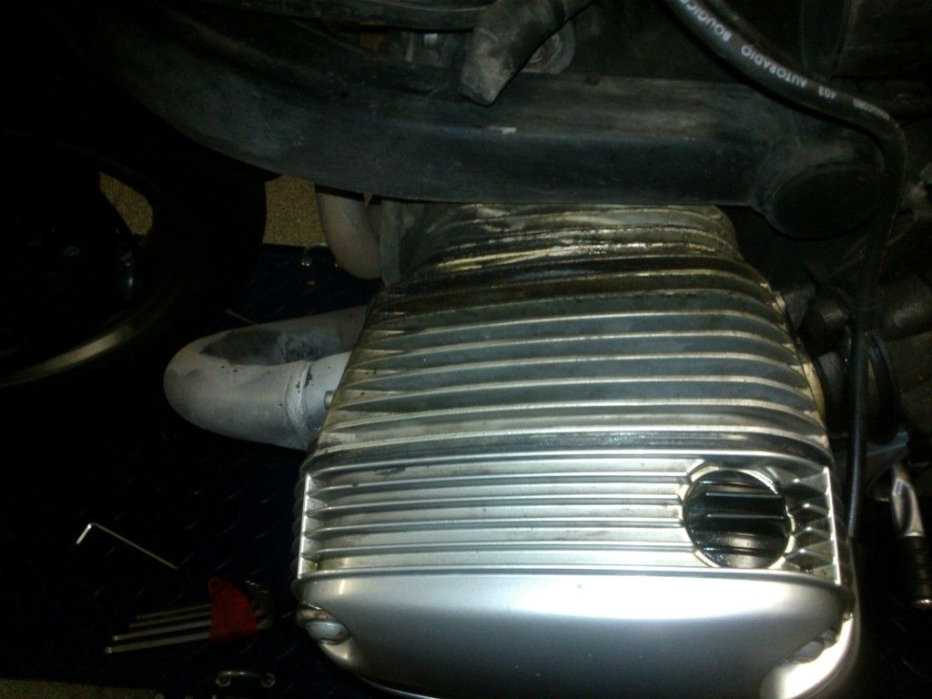

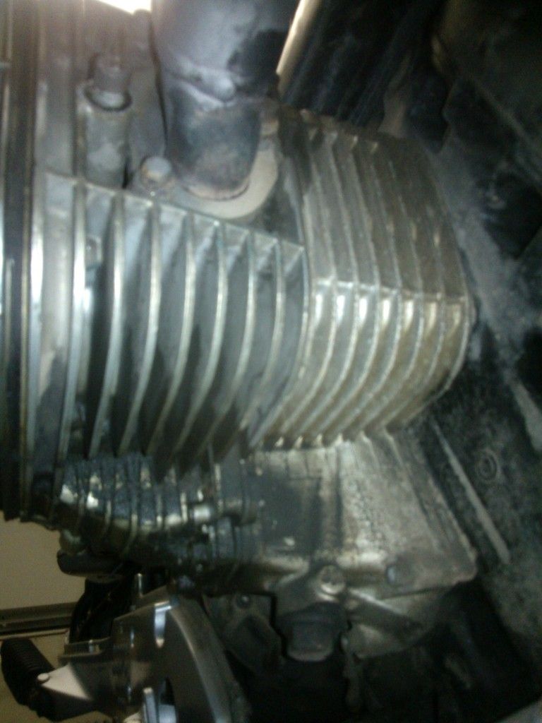

Ik zat dus met wat olielekjes aan de linker tiet... Ook rechts maar daar valt het mee. Het blijft een europeaan...

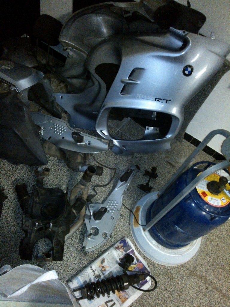

Vandaag de kuipen gedemonteerd en de brandstoftank om de batterij wat bij te vullen.
rechts:

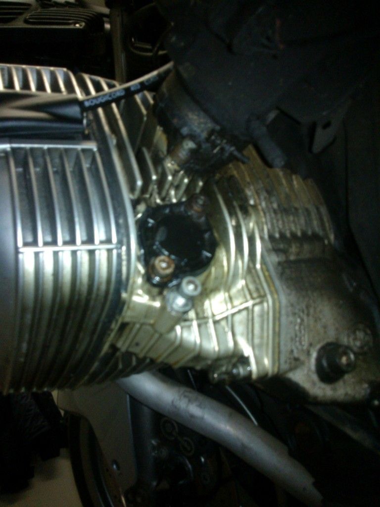

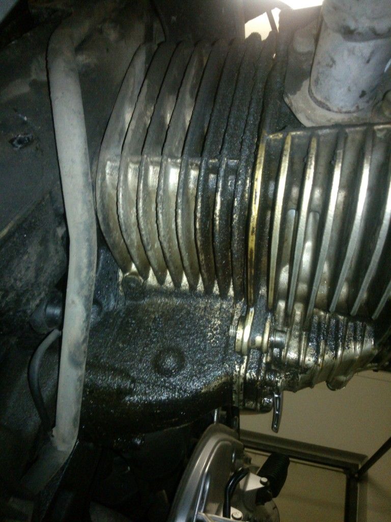

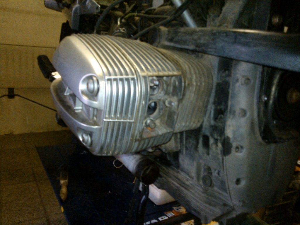

links

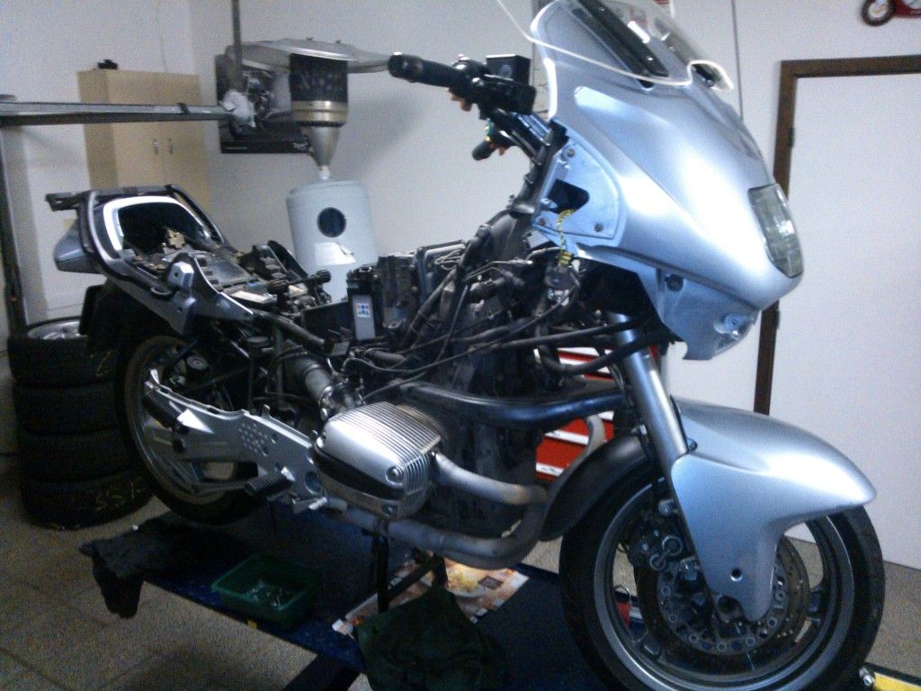

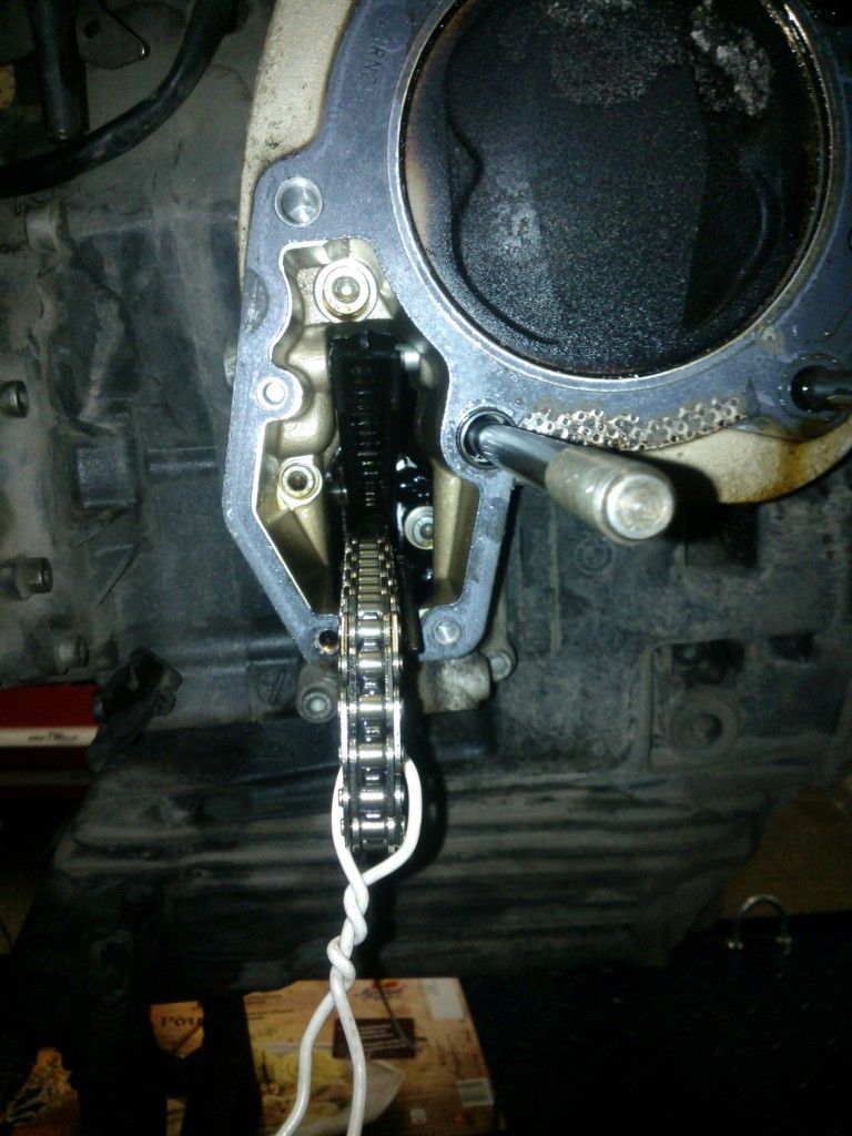

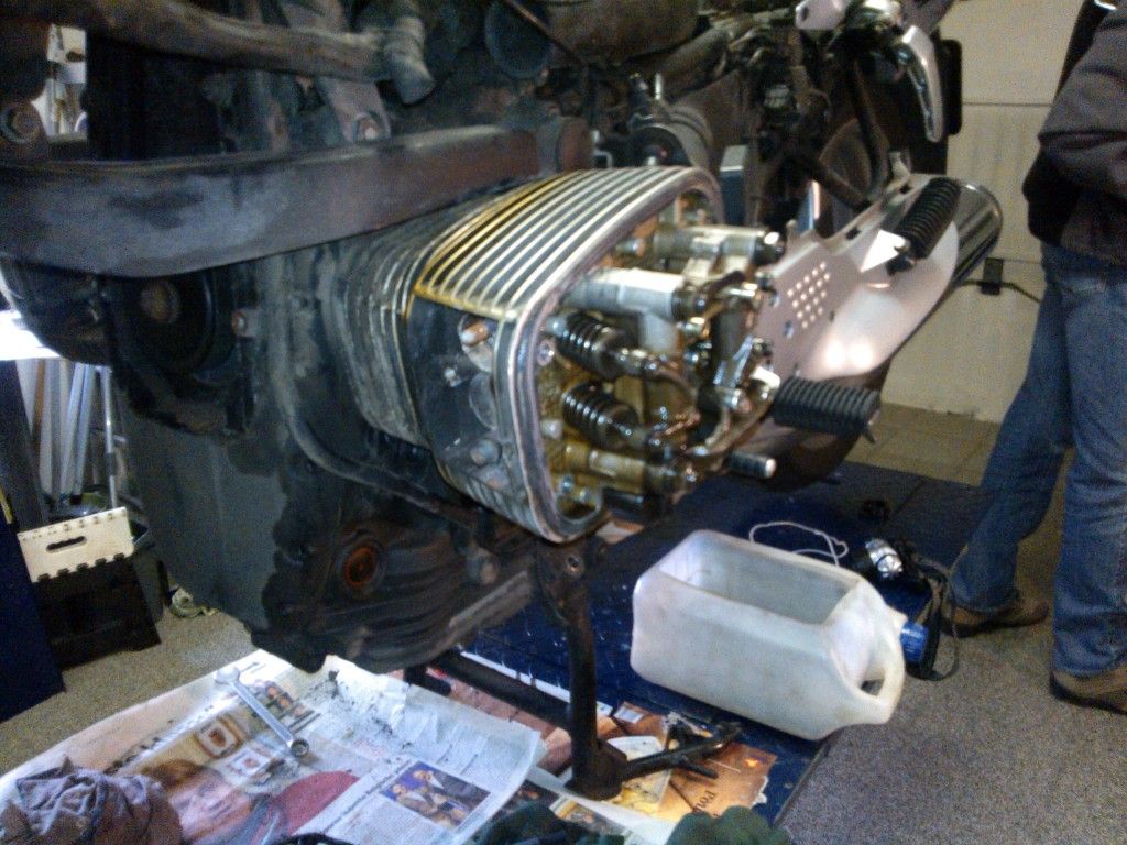

vandaag de linker kleppendeksel gedemonteerd en de luchtfilterkast gedemonteerd. Hiervoor de achterzijde omhoog gehangen...
Morgen verder doen en wat fotos maken. Proberen om het tandwiel op de nokkenas los te krijgen zonder iets kapot te maken.
wordt vervolgd :D
bmwM-optic
Re: R1100RT ditjes en datjes
Ongelezen bericht door bmwM-optic »

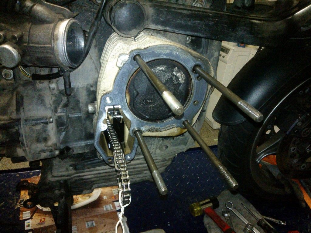

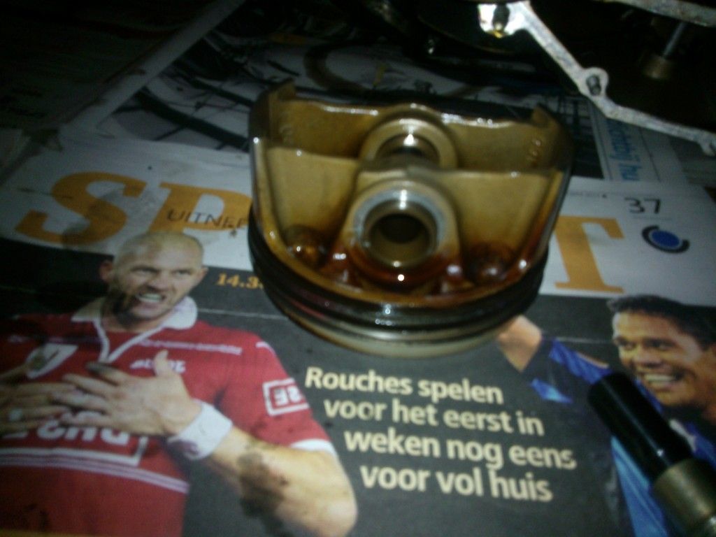

Het tandwiel van de linker tiet zat onnoemelijk vast, veel vaster als de rechter kant. Hierdoor is de distributiekettinggeleider bovenaan links kapot gegaan. Hierdoor gaat het project een grotere omvang krijgen dan eerst gehoopt... Ik vrees ervoor dat het blok gedeeld zal moeten worden. Het voordeel is wel dat alles vd distributie vernieuwd wordt, een pijnpunt tijdens de lange duurtesten volgens mijn pa en de ouderdom heeft ook geen positieve invloed op de harde plastiek...
Ook de tapeinden vd uitlaat gaan vervangen worden, 3 tapeinden zijn over gebroken.
de fotos van hoe alles er vandaag bij ligt. Na nieuwjaar het vervolg.

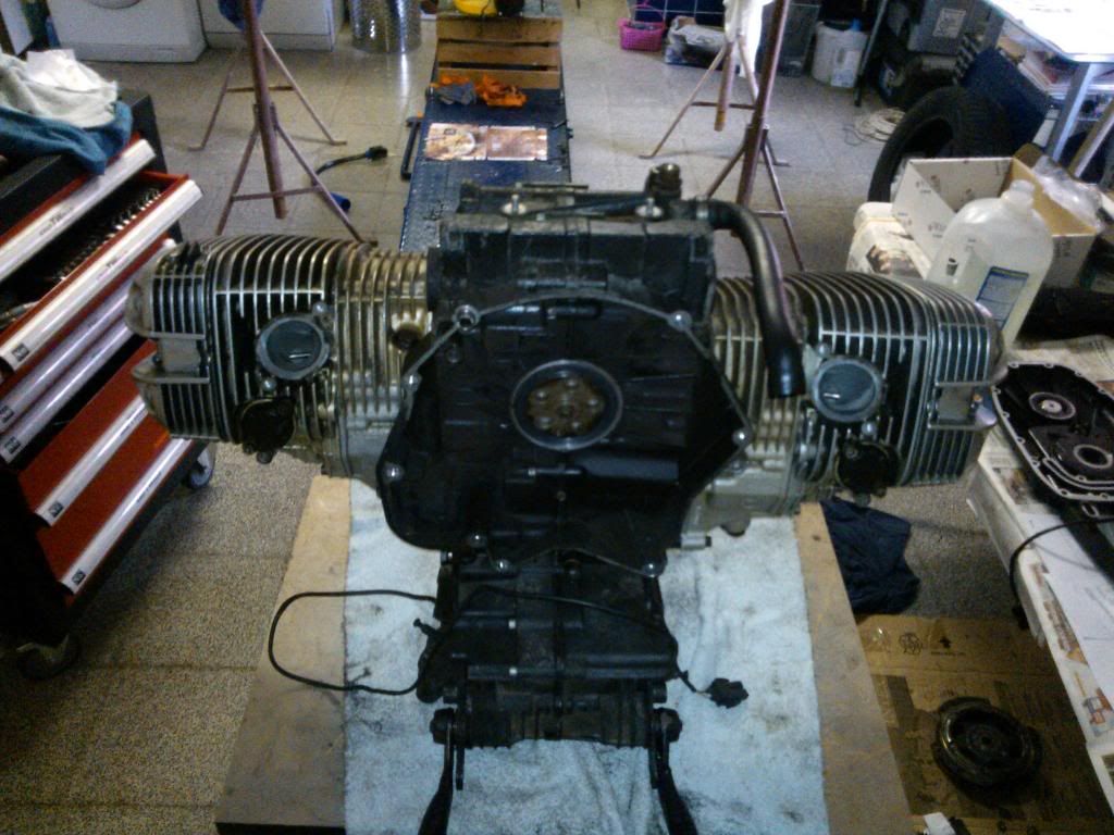

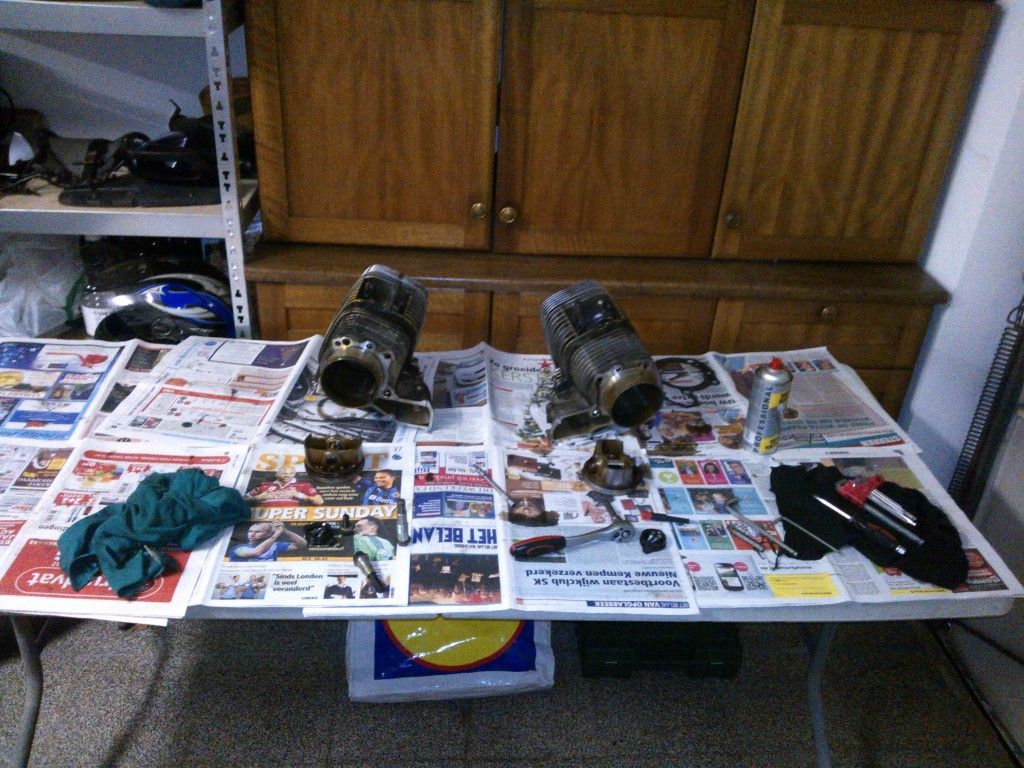

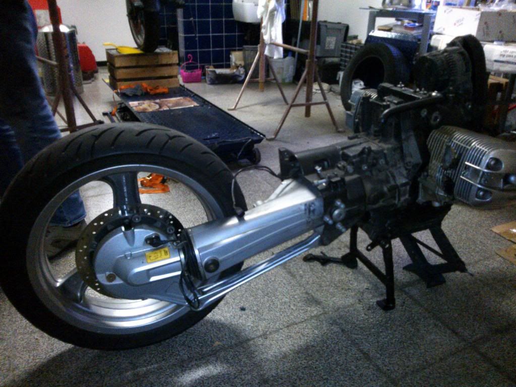

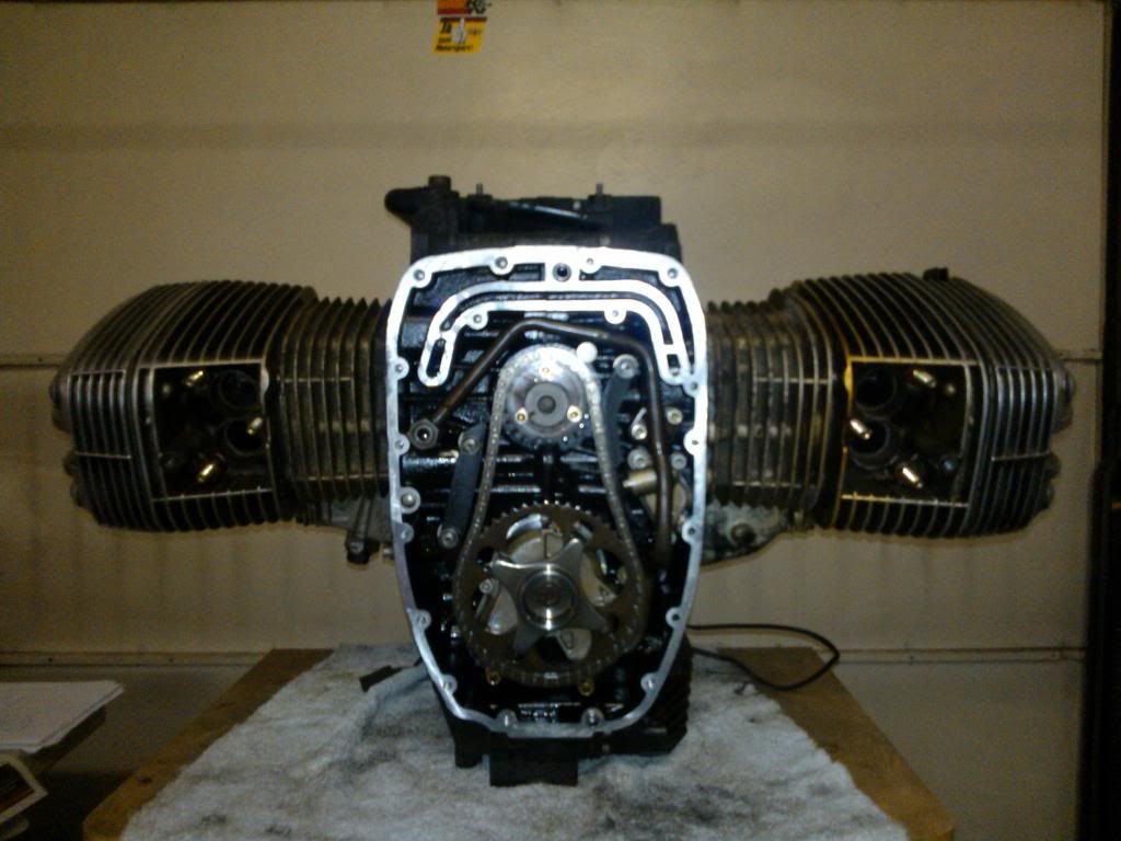

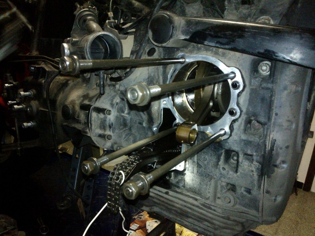

we zitten op de helft.

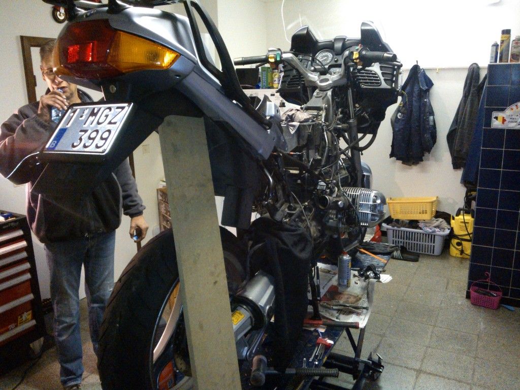

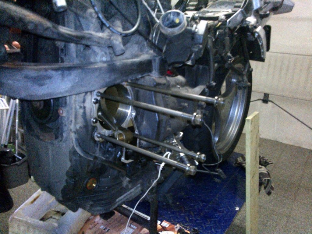

Motorblok is open en gedemonteerd.
cilinderkoppen zijn binnen gebracht om de uitlaatbouten die over zijn gegaan uit te frezen en opnieuw te tappen.
Onderdelen zijn besteld, er zal zeker nog iets zijn wat ik over het hoofd heb gezien...
nu weer een paar dagen rust totdat de onderdelen er zijn en de cilinderkoppen gereed zijn. Big RT Smile

Het heeft veel te lang geduurd, de dealer krijgt meerdere onderdelen niet tot bij hem, dichting in de dynamodeksel zou ik nog minstens 2 weken op moeten wachten. ik ben het beu en ben naar de groothandel gereden vandaag om daar dichtingen te kopen zonder BMW stempel op... 4 keer goedkoper en direct mee te nemen, wat een zaligheid!
Ondertussen zit het blok zo goed als in elkaar. enkel nog de krukasafdichting bij de koppeling erop en de kleppendeksels (ook aan het wachten op kleppendekseldichting...), dynamoplaat kan ook op de voorkant van de motor met vers dichtingske.
wel bijna geen fotos gemaakt, als alles klaar is eens kijken of ik er een verslagje van kan schrijven...

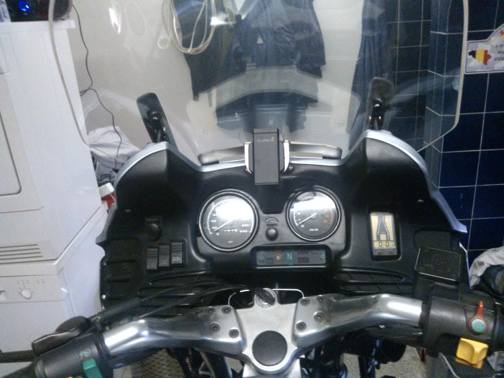

Vandaag voor de eerste keer nog eens kunnen rijden, alles voelt heel goed aan en de olielekjes zijn weg _004
Het hele weekend door gewerkt, gisteren avond voor de eerste keer gestart.
Vandaag de GPS houder aangesloten op de Waypoint houder en alle bouten gecontroleerd.
Na de rit de Carbtune eraan gehangen en afgesteld, stationair staat hij perfect, op toeren is de afwijking minimaal. Na 1000km inrijperiode de kleppen nog eens stellen en de kopbouten aantrekken, dan nog eens synchroniseren dan kunnen we zorgeloos de zomer in Big RT Smile
Groeten Jeroen

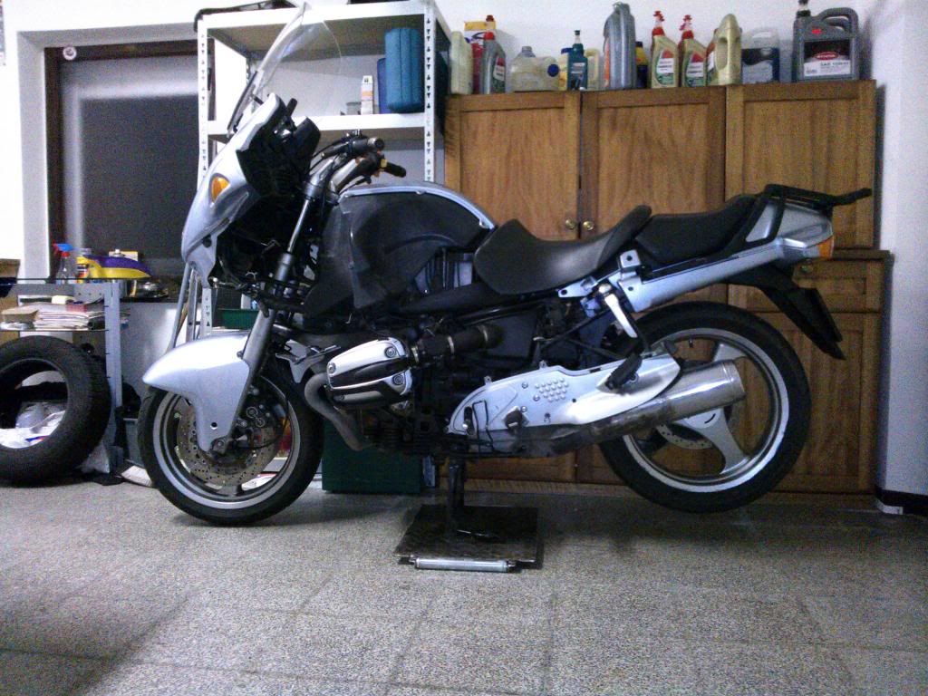

Nu ik die foto's zie kan ik alleen maar denken: Ik wil ook zo'n garage !
Zelfs al zou ik dergelijk groot onderhoud durven/kunnen te doen, het is geen klusje om buiten op straat uit te voeren........

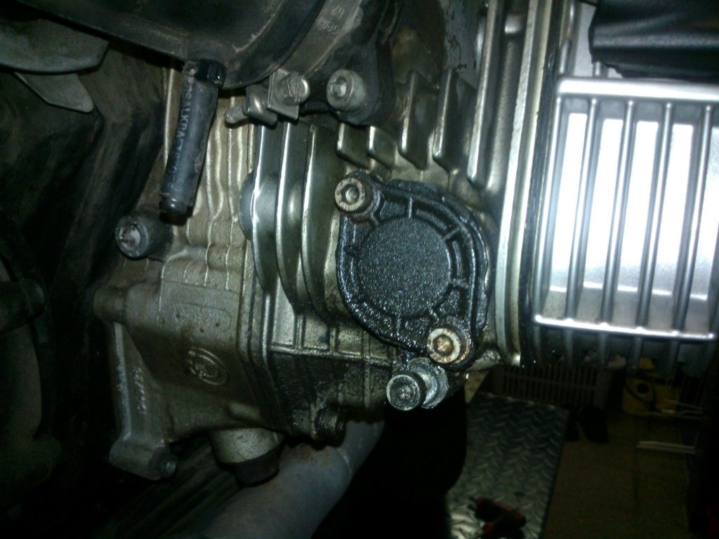

Ook de schakelaar vd zijpoot werkt zoals het hoort, de vorige was kapot.

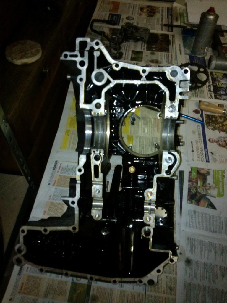

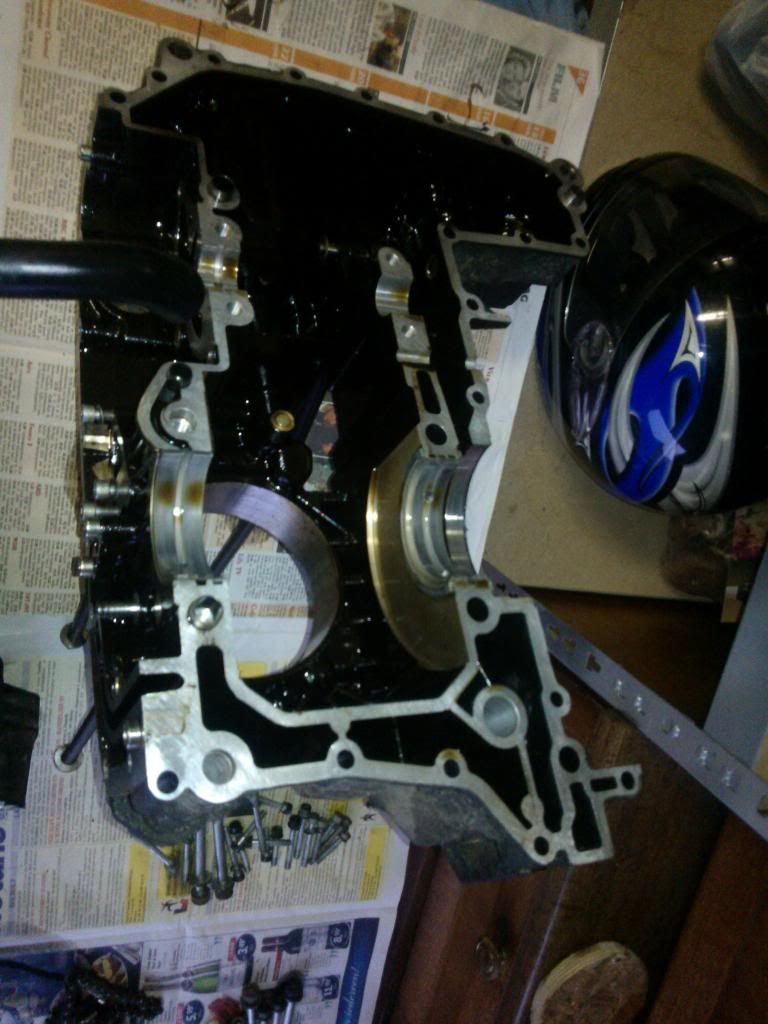

carterhelft.
blok bijna terug volledig

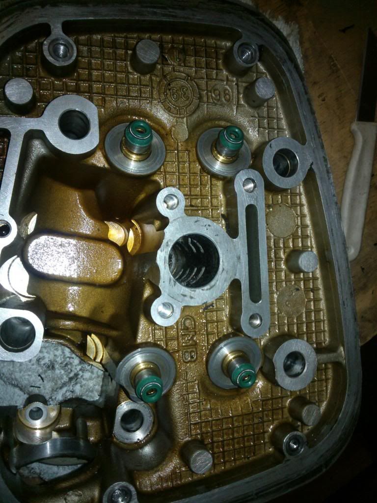

nieuwe klepsteeldichtingen
klaar om er terug onderin te schuiven...

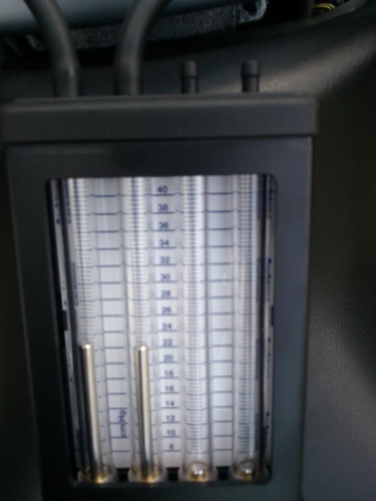

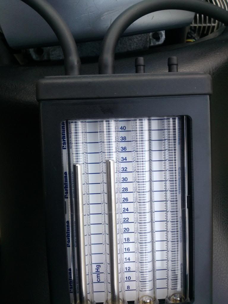

wel gesynchroniseerd:
stationair:
op 2500tr:

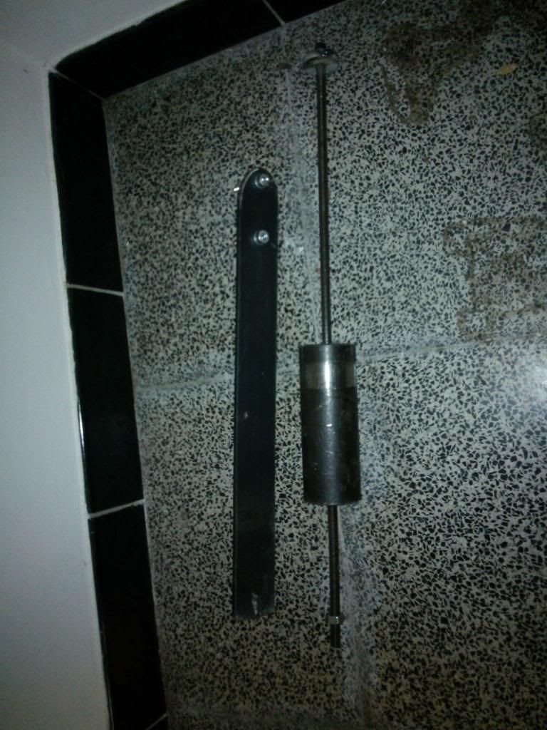

zelfgemaakte tools voor de oliefilter los te krijgen, deze zat muurvast... en de bus in de middenbok zat ook vastgeroest dus deze eruit moeten kloppen met de trekker...
