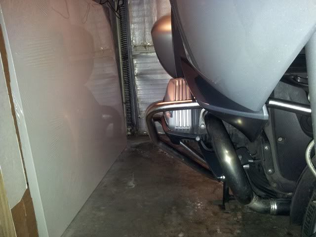

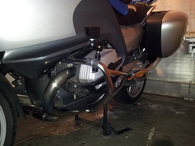

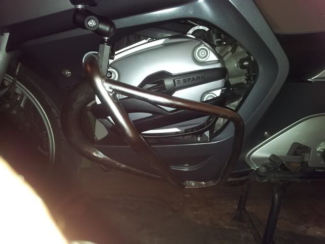

ZTechnik's versie:
http://shop.nationalcycle.com/perl/cycl ... =bm%2d066"
Een nette, niet zo "in your face" valbeugel met als extra mogelijkheid om er een camera, verlichting o.i.d. te monteren.
(hoe het dan met de warmte van de cilinders zit, I don't know)
http://shop.nationalcycle.com/perl/cycl ... m%2d066%22
Bijgesloten de installatie-handleiding: (die staat niet op ZTechnik's website, maar ik heb deze kunnen roggelen)
Wat handig(er) lijkt, is om het onderhoud aan de motor (kleppen stellen e.d.) te doen deze valbeugels in principe niet gedemonteerd behoeven te worden.
Als daarentegen om 1 of andere reden deze valbeugels gedemonteerd moeten worden, is dat wel wat lastig(er) omdat sommige montage-punten wat diep(er) in het blok zitten, wat moeilijk(er) bij te komen.
Voordeel: Klein/compact
Nadeel: B1tch om te demonteren als het er echt op aankomt.
Gebruik van niet-OEM uitlaatbochten is niet mogelijk.
Prijs: 455 euro (*slik*) (het is wel RVS, dat maakt het zo duur)

Re: Valbeugels
Het aanbrengen is gemakkelijk. Er zit een beschrijving bij en wanneer je die volgt, dan lukt het binnen  1 - 1 1/2 uur makkelijk.
Gemakkelijk is het wel , maar de pasvorm _003
Ik kreeg het zelfs in een half uurtje voor elkaar ( zonder hulp )
 ( zonder hulp )
 ( zonder hulp )
 ( zonder hulp )BeRT

Re: Valbeugels
hmm, bij mij was de pasvorm dan weer helemaal goed. Gaten vielen zo goed als tegenover elkaar.
De benodigde tijd was dan wel weer inclusief het entertainen van een 5- en een 8- jarige die menen het rijk voor zich alleen te hebben als papa half onder de motor ligt.....
Enige minpuntje is dat ze bij het inpakken één M10-ringetje vergeten waren. Dus even op en neer naar de plaatselijke ijzerboer en daar een rvs-ringetje gehaald. Kan gebeuren.
Overigens heb ik niet via touratech Nederland maar via Duitsland besteld. BMW Kohl in Aken is hier vlakbij en zij zijn tevens Touratech-West contact-/verkooppunt. Wel zo makkelijk.
Foto's volgen zo als het kroost in bed ligt....

en de foto's:
De camera-houder is al aan de linkerkant gemonteerd. Geeft een wat stabieler beeld dan bovenop de kuip/spiegel. Beide plekken geven wellicht wel een leuke mogelijkheid bij de montage achteraf. Nog maar even beide plekken in stand houden...

Tja, kinderen.
Geef ze een stuk gereedschap of poetsdoek en ze helpen je graag.
Voorheen deed ik mijn werkzaamheden wel eens op het plein, maar dat was bijna geen doen met al die koters om je heen.
Geweldig!
Valbeugels zien er netjes uit, en zo te zien dezelfde demontage methodiek (voor onderhoud en service) zoals bij Wunderlich.
Wel zitten de Touratech valbeugels veel ruimer om de cilinders heen, en dat is een positief punt.
Meer ruimte om te verbuigen bij een incident.
Wat mij ook bevalt bij de Touratech valbeugels is dat deze echt van RVS zijn en niet, zoals bij Wunderlich, voorzien van een coating (die altijd iets beschadigen zal)
Kortom: missie geslaagd!

ja klopt. Het is allemaal RVS.
Op sommige plekken zitten de beugels redelijk dicht op het tupperware, maar van Touratech krijg je een hele mooie beschermstrip mee. 1 Meter, wat meer dan voldoende is. Zo kun je stukjes op de plekken plakken waar de beugels (te) dicht op het kunststof zitten. De cilinders zelf zijn allebei vrij.
Ja, missie is zeker geslaagd!

Marcel, als ik je een tip mag geven draai dan de bevestiging van de camera beugel om, m.a.w.de klem andersom.
Anders boort het huis van de camerabeugel zich alsnog in jouw klepdeksel bij een onverhoopte val.

Hoi Han,
Hmmm, zit wat in. Dank je voor de tip.
Wordt een klusje voor morgenvroeg.
