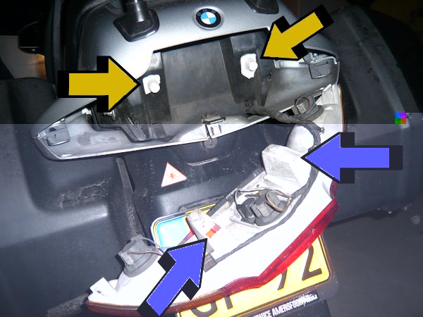

Als ik hem vandaag in de spits verloren was, had er wellicht iemand anders een hoop schade opgelopen...pffff :shock:
Vanmorgen vroeg op weg naar mijn werk had er achter mij al een automobilist naar me geseind. Ik dacht dat hij dat deed omdat ik hem rechts inhaalde (hij reed héééél lang links! Anders zou ik dat natuurlijk nooit doen :oops: ).
Vanavond op de terugweg seinde er een vrachtwagen die achter mij reed naar me. Dat doen die vrachtwagens wel vaker naar elkaar toch? Dus weer geen acht op geslagen.
Thuis gekomen rol ik de RT de garage in: :shock: :shock: :O :O
https://picasaweb.google.com/1123389271 ... directlink
Gewoon afgebroken uit de achterkant zoals je kunt zien. Snap er helemaal niets van. Zou die unit misschien al een beetje los gezeten hebben, waardoor het plastic al langere tijd werd blootgesteld aan te grote trillingen???
Iemand dit al eens eerder gezien. Lijkt me niet zo gemakkelijk meer te repareren.
Heeft er iemand een tweedehandsje liggen voor me?
Alvast dank,'
Robin.

Het achterlicht zit op twee messing draadeinden vast, er is dus niet zo heel veel kracht nodig om het af te breken omdat deze draadeinden weer in het plastic gegoten zitten.
Toch is het normaal gesproken wel heel erg stevig en breekt niet zo maar af.
Het enige wat ik zo kan bedenken is flinke koude, dat maakt plastic bros.
Eventueel (voorzichtig, scherp!) met je vingers voelen of het plastic nog ietwat buigzaam is.
Moedwil lijkt mij wat lastig, aangezien je bagagerekje er bovenuit steekt, het is niet super-gemakkelijk om er aan te zitten, denk ik. _001
Wel is het zo dat deze messing draadeinden met plastic moeren vast zitten, als deze niet vast genoeg gezet worden, kan het gaan trillen.
En is het m.i. niet ondenkbaar dat het door veelvuldig trillen uiteindelijk afbreekt.
Ik heb wel een 2ehandsje achterlicht liggen, aangezien het geplande project nimmer meer zal gaan plaatsvinden.
Laat maar weten.

Robin, je kan het repareren.
ik heb ook een keer een achterlicht gerepareerd.
Ik gebruik daarvoor van BISON de kombi professional een colle epoxy lijm.
2 tubes die je zelf moet mengen, heel makkelijk 1 op 1.
Hard uit na 1,5 uur, -40 graden/ +70 graden, 170 kg/cm2
Gewoon bij de praxis of gamma te krijgen.
Je doet er een tijdje mee want het is 2x 100ml
Ik had op mijn 800 een voorspatbord waar teveel beweging in zat.
Ik heb toen in het spatbord in de 2 sleuven die erin zaten 2 tentharingen gebogen en met dit spul erin gelijmd.
Als een huis en het spatbord had minder flex.

Ik denk ook dat de trillingen de oorzaak zijn. Zal morgen echter eens kijken hoe vast de restanten in de achterkant zitten. Heb nog niet aan die messing draadeinden gevoeld.
Rob, heb jij een achterlichtunit voor een 1150 RT (TS) liggen? :roll: Ik zou daar natuurlijk erg mee geholpen zijn.

Richard, dank voor de tip. Ook dat is het proberen waard natuurlijk. Het zit immers van binnen en je zou er niks van zien.

Ik zou die van Rob kopen en dan met de Bison Epoxy lijm verstevigen op de plek waar die van jou gebroken is.
Dan heb je een extra stevige verbinding en inderdaad zie je daar niets van.
Dan kan je altijd nog die van jezelf repareren en als reserve houden.
Richard
Re: Hij zal maar tegen je voorruit stuiteren....
De achterlicht-unit is voor de R11xxRT-serie (en de 850RT).
Voel ff aan de draadeinden die nog in je motor steken of deze gemakkelijk heen-en-weer gaan.
Zo ja, dan heeft je achterlicht-unit dus los gezeten.
Het kan ook zijn dat 1 kant al losgebroken was ooit, en uiteindelijk de andere kant ook.
Maar het blijft gissen zo via het forum. ;)

Als ik de foto´s bekijk, dan mis ik links en rechts nog 2 bouten die door de blokjes gaan, die het licht links en rechts vast houden. Ben je deze ook verloren of heb je deze al eruit gedraaid???

Als je het over de blokjes hebt waar die draadeinden uitkomen.....die zijn juist afgebroken. Zie foto:
Gele pijlen - hier zitten de draadeinden nog achter het plastic.
Blauwe pijlen - Hier is het witte plastic dat bij de gele pijlen is achtergebleven uitgebroken.
@Dutch - Die draadeinden zitten overigens nog erg goed vast. Trillingen kunnen het dus niet zijn geweest.
Ik snap er helemaal niets van _001
@Dave - Dave, nogmaals hartelijk dank dat je me jouw unit opstuurt. Ik ben er natuurlijk erg blij mee. Zal het maandag direct monteren.
Topleden op een topforum _004

Als je bij jouw gele pijlen op de foto nog wat naar links en rechts kijkt, zitten hier 2 rubberen blokjes, waar 2 boutjes doorheen gaan die je lampunit ook op de plaats houden. Dat bedoelde ik eigenlijk.

Onderdeel nr.7, rubberen dempers.

Benji schreef:Als je bij jouw gele pijlen op de foto nog wat naar links en rechts kijkt, zitten hier 2 rubberen blokjes, waar 2 boutjes doorheen gaan die je lampunit ook op de plaats houden. Dat bedoelde ik eigenlijk.
Verhip! :O
Zal daar morgen ook nog eens even naar kijken. Die waren me nog niet eerder opgevallen.
Dank je wel man _004 :D
