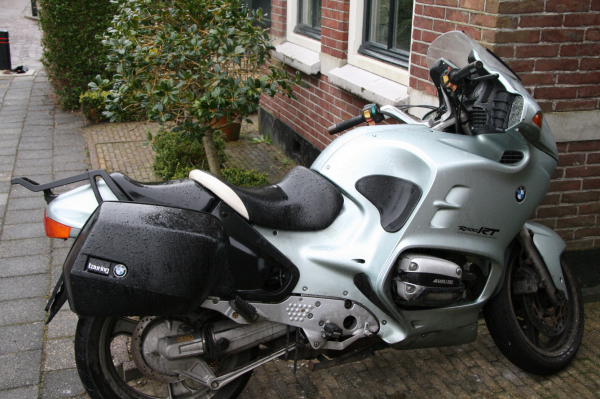

oké, als dat eea voldoende duidelijk maakt ?

Oude en nieuwe ruit stevig op elkaar geklemd om te verzagen:

En nadat de hele zaagsnede gemaakt is ... zit alles nog steeds moervast. De zaagsnede smelt achter de zaag weer dicht!

Dick, netjes gedaan.
En als dit ook nog eens je probleem oplost is het helemaal top.
Netjes de foto's.
Richard
Netjes de foto's.
Richard

Ziet er inderdaad zo op het oog netjes uit. Wat ik minder goed begrijp: Je had dus al wel een kleiner scherm ? Waarom dan nog een scherm verzagen ?
Daarnaast schrijf je over een zaagje met fijne vertanding. Gaat het dan om een zaagje om ijzer te zagen of is er éen speciaal voor kunsstof ?
groet
Jan

Alex
Dick_R1100RT
Re: kuipruit afzagen
Die spoilers zijn redelijk gunstig te krijgen via het GS-forum. Daar heten ze Hamster-spoilers, naar de nickname van het lid dat ze regelt. Ik heb die geprobeerd op mijn RT voordat ik de ruit afzaagde, maar dat was een drama. Hangt dus blijkbaar ook erg af van lengte, helm, enz., enz., enz.
alex1
Ik heb inderdaad zo'n Hamsterruitje van het GS forum, die zoals gezegd erg goed bevalt.
Morgen gaan we weer rijden en zal ik nog wat proberen m.b.t. de schuinte t.o.v. de originele ruit
Alex
Alex
stephan
Heb dit weekend mijn ruit ook een 10 tal cm ingekort.Op volle hoogte had verschikkelijk veel turbilentie met als gevolg op de snelweg was mijn hoofd net een pingpong bal.Nu met het scherm ingekort is dit effect verdwenen.Heb nog wel last van windgeruis veroorzaakt door de nog blijvende turbilentie maar het is draagelijk.Zal het scherm enkel opzetten wanneer er autostrade in de route voorkomt,anders rij ik zonder scherm.Wat best heerlijk is .
