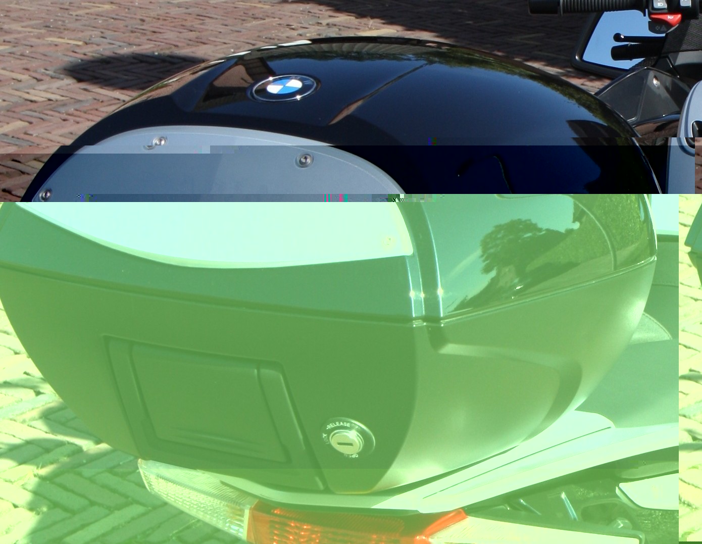

Luc,
Hierbij een stukje van de originele foto, waarop je het resultaat iets beter kunt zien.
Ik heb nu even geen betere foto bij de hand.
Re: Klein topkoffer spuiten in kleur van motor
Jan R1200RT schreef:Luc,
Deze foto laat het resultaat duidelijk zien. Bij het zien hiervan krijg ik weer ff een WOW moment!! Dat ziet er erg strak uit. Kan ik dat ook op mijn wensenlijstje zetten. Echt SUPER!!

Ik heb het nog even opgezocht, het spuiten kostte toch wat meer, € 200,= :!: :(
Zoals ik al zei in mijn vorige post, de steun is origineel BMW en kostte € 55,=.
Al met al erg duur, ook nu ik het weer terug zie, maar dit was de prijs via de dealeRT bij aanschaf van de complete fiets, het kan waarschijnlijk best wat goedkoper.
Uiteindelijk "vergeet" je de extra kosten en het eind resultaat is waar je jaren van kunt genieten :D
Ik heb er geen spijt van en geniet nog elke keer van het resutaat _004
Hierbij nog een foto uit een andere hoek.

Dit spuitwerk ziet er op de foto toch ook zeer goed uit _004
Ton
Jan R1200RT
Ongelezen bericht door Jan R1200RT »
Ton1959 schreef:Dit spuitwerk ziet er op de foto toch ook zeer goed uit _004
Ton
Ja, het is gewoon spiegel glad en strak, net als de rest van de (carbon-black) gespoten motor tupperware delen.
Je ziet niets meer van het "structuurtje" dat er normaal in het kunststof deksel oppervlak zit :D .
