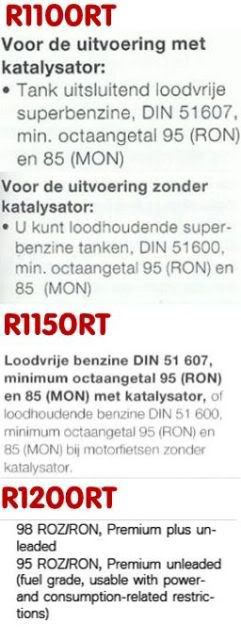

Dit begrijp ik allemaal niet goed. Ik tank zelf ook altijd 98. Ik heb daardoor minder "ploffen" van de motor. BMW schrijft echter 95 voor. Het staat trouwens op een stikkertje op de tank, niet ?
RhanRT
Re: Opgeblazen r1100rt
Nee Gert, BMW schrijft voor:
R1100RT; 98 tanken
R1150RT; 95 tanken
Dat de R1150RT op 98 gevoelsmatig beter draait is bekend.
groet,

Nou dan ik mijn Ros zeker een uitzondering? Zowel op de tank als op de sticker op de tankdop staat "minimaal ron 95" en ik heb echt een 1100rt.
groet
Paul
groet
Paul
Inderdaad ! En ik heb ook echt een 1100RT ! _001
RhanRT
voor alle duidelijkheid;
In Duitsland tank bleifrei = is goed voor 95, tank super = goed voor 95 en 98.
Tank normal en dan krijg je 92, betekend hoge kans van succes voor reparatie van je motor.
Punt.
groet,
RhanRT
Op de tank van de R1100RT staat:
"Superblei Frei/Unleaded Fuel only 95(ROZ) 85(MOZ)"
http://de.wikipedia.org/wiki/Oktanzahl
Opahak
Ongelezen bericht door Opahak »
RhanRT schreef:voor alle duidelijkheid;
Punt.
groet,
RhanRT
Nee, dat is niet wat je eerst postte. Kijk maar even terug. Duidelijk maak je het niet zo. _001
Een 1100RT heeft genoeg aan minimaal RON95 en geen RON98 zoals je post.
Wat een 1150RT nodig heeft weet ik niet. Dat kunenn anderen misschien duidelijk maken.
Groetjes
Paul

Berichten: 4384
Discussie lijkt eindeloos te worden. De teksten uit de gebruikershandleidingen van herr BMW lijken me helemaal duidelijk.
De RON aanduidingen in het buitenland zijn niet altijd duidelijk vermeld. Maar op de zijkant van de pomp staat meestal wel een verklaring welke soort welke RON heeft. Eerst even overtuigen voordat je gaat tanken . . . . _004
Zoals Baird al zei: (RTFM) Lees vooral de gebruikershandleidingen die hier op het forum ter beschikking zijn:
R1100RT: http://www.bmwrtforum.nl/downloads/r110 ... eiding.doc
R850RT/R1150RT: http://www.bmwrtforum.nl/downloads/BMW% ... eiding.pdf
R1200RT: http://www.bmwrtforum.nl/downloads/Ride ... _20082.pdf
