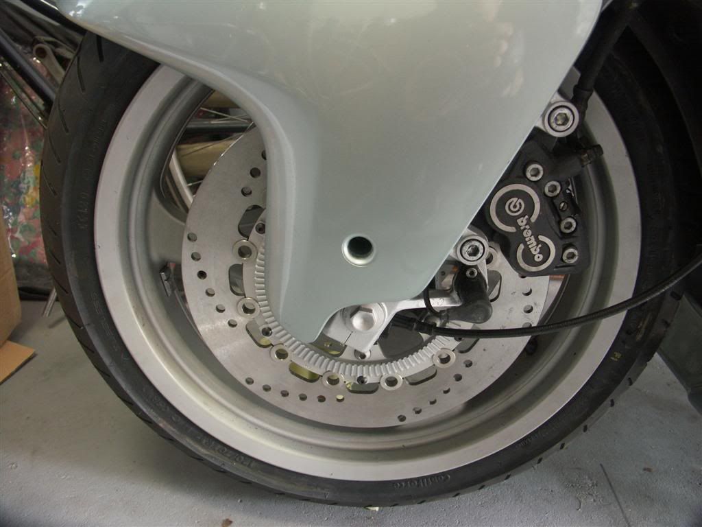

Ik ben benieuwd of er meer zijn die zelf het onderhoud doen aan de motor. Ik ben zelf niet zo'n techneut, maar aldoende leert men.
De afgelopen maand heb ik het volgende gedaan:
1. een kleine beurt
2. nieuwe banden erop laten zetten
3. zelf nieuwe remschijven gemonteerd en blokken (voor - EBC)
4. nieuwe remklauw achter (tweedehands) gemonteerd
5. klepdeksels, abs ring gespoten
6. citydeksels (gekocht van Big W) - gespoten
7. gsm en TomTom houder gemaakt, gespoten en gemonteerd en 5 volt aangelegd (schakeling via licht)
8. zadel verhoger gemonteerd
9. Spiegels en onderkuip laten spuiten
10. Beschermfolie geplaats over onderkuip (tegen steenslag e.d.)
11. vork gespoten (zinkspray)
Ik heb er wat foto's bij gedaan. Laat me weten of er onder jullie echte techneuten en handige doe-het-zelfrs zijn.

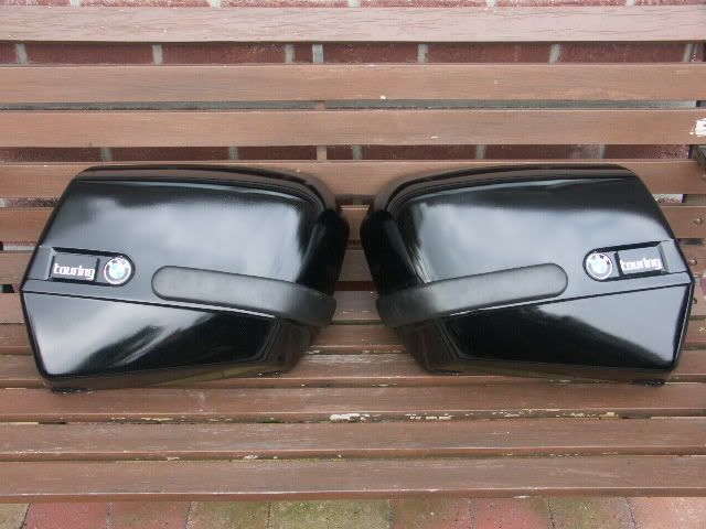

Ha die Big W,
Deksels zijn mooi geworden. Zit een spuitfoutje in die ik net niet helemaal kon herstellen omdat mijn lak op was (vreselijk lastig te krijgen in spuitbus ... iemand een tip voor glacier grun spuitbussen?? - Ik heb nu een bus kunnen bemachtigen via kleurencentrum Limburg, wilden voor mij als particulier een uitzondering maken en een spuitbusje opsturen - dank, dank, dank.. :D ).
Ik heb de vork gespoten toen ik het wiel eraf had voor de remschijven. Vork schoongemaakt, onderdelen afgeschermd en gespoten. Ziet er weer stralend uit.
ABS modulator kapot? Duur grapje? Makkelijk te vervangen? :?:
Ben benieuwd naar je navigatiehouder. Ik heb op mijn Nokia N70 ook TomTom zitten.
ABS ring was noodzaak. Kreeg ik niet los van de oude remschijven en brak dus af. Totaal vastgeroest. Ik heb voor 13 dollar een tweedehandse uit amerika gekocht. Deze even met aluminium zinkspray overgespoten. Ziet er weer als nieuw uit.

Gerardus schreef:Ha die Big W,
Ga ik zeker als ik tijd heb ook even doen.

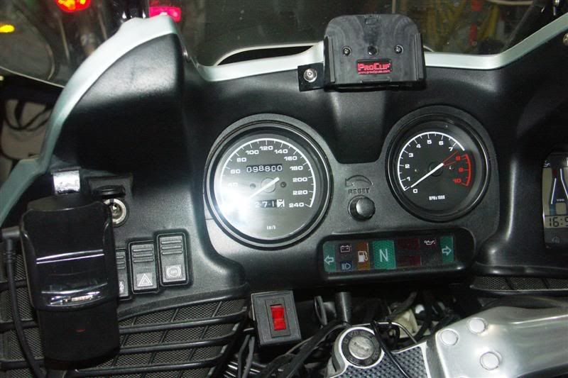

Gerardus schreef:Ben benieuwd naar je navigatiehouder. Ik heb op mijn Nokia N70 ook TomTom zitten.
Tis wel een van de meest simpele oplossingen.
kocht bij de bouwmarkt van die stripjes van staal waar gaten in zitten.
Die worden ook wel in de bouw gebruikt om houten delen te koppelen.
beetje buigen en in de kleur zetten.
Heb op de conector een VDO Dayton PN 2050.
Gerardus schreef:Deze even met aluminium zinkspray overgespoten. Ziet er weer als nieuw uit.
Geen problemen daarna gehad met de afstand van de sensor? :?:

Zo, met de abs-modulator heb je echt mazzel gehad. Ideaal het reparatiehandboek! Ik heb deze een paar jaar geleden gevonden op een belgische site. Ik heb het helemaal uitgeprint en in een map zitten.
De abs-ring moet ik nog even testen, maar ik heb wel afstandsringetjes voldoende. Zal geen probleem zijn. Hoe kwam je erachter dat je abs-mod. kapot was?
Ik heb ook voor 1,49 euro een metalen buizenklem gekocht voor de gsm. (ons bent zunig, niet waar :lol: ) Ik heb deze op dezelfde plek gemonteerd als jij. wel voor de zekerheid even met wat loctite vastgezet. Ik zal deze week ook het dekseltje van het remreservoir even spuiten. Prima idee. Heb je deze ook eerste even met kunstofprimer ingespoten?

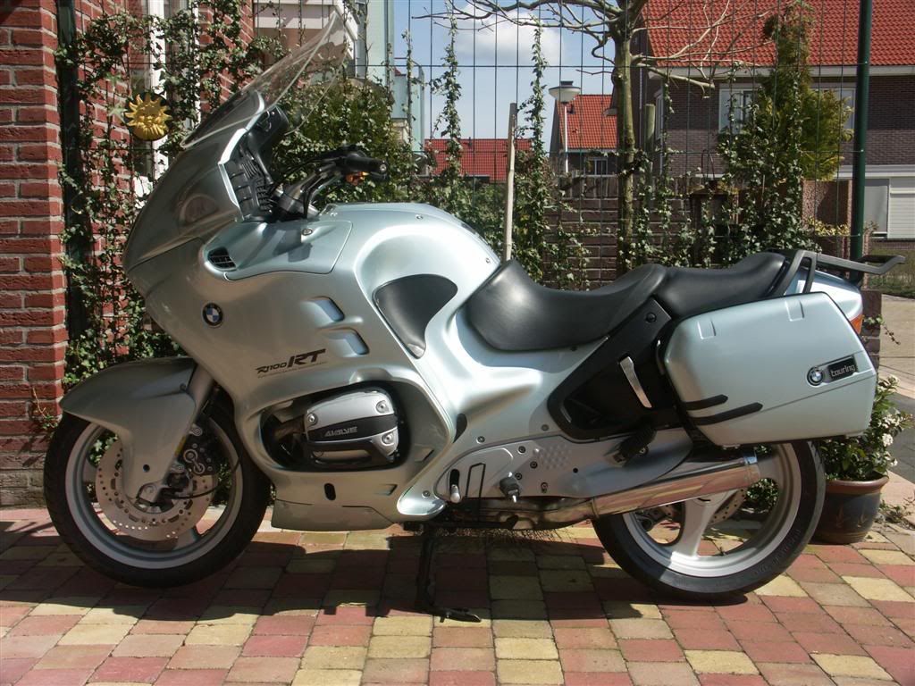

Inderdaad een vreemd verhaal Big W. Ik zal vanavond ook nog eens in het boek kijken, voor wat het waard is.
Op de foto de RT voor de beurt (onderhoud: cosmetisch en technisch - hoop een ieder te vriend te houden :roll: ) en na de beurt en spuitwerk.

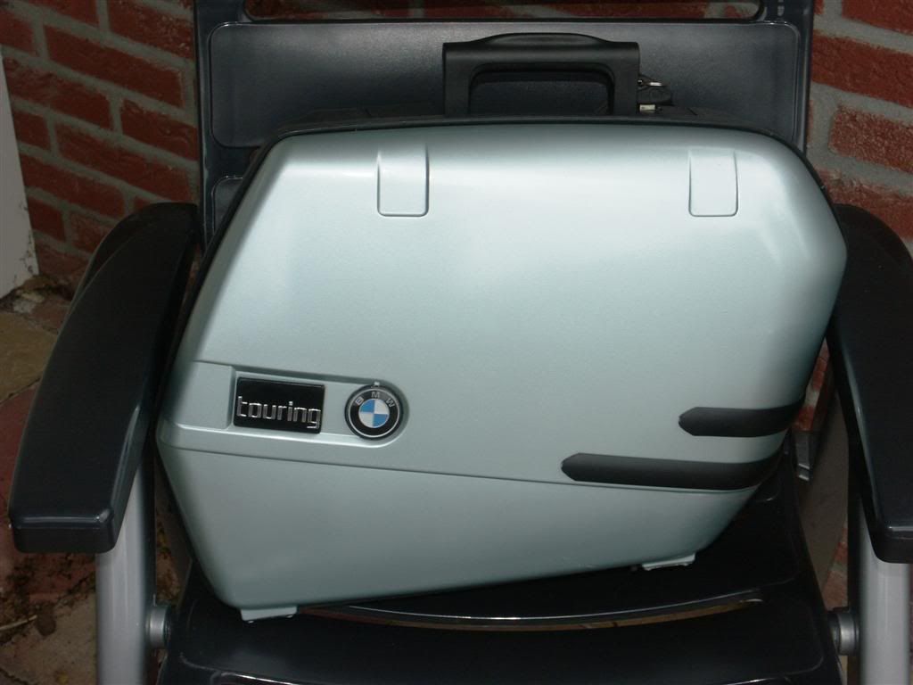

[quote="Gerardus"]Inderdaad een vreemd verhaal Big W. Ik zal vanavond ook nog eens in het boek kijken, voor wat het waard is.
Gerardus
Dju Gerardus, ziet er idd perfect uit mooi werk. :shock: :shock:

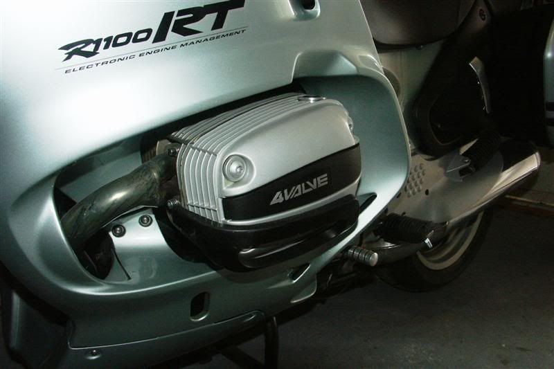

Gerardus schreef:Ik ben benieuwd of er meer zijn die zelf het onderhoud doen aan de motor. Ik ben zelf niet zo'n techneut, maar aldoende leert men.
1. een kleine beurt
7. gsm houder gemaakt, gespoten en gemonteerd (Nokia N70)
Ik heb er wat foto's bij gedaan. Laat me weten of er onder jullie echte techneuten en handige doe-het-zelfers zijn.
Gerardus
Toch een ideale plaats voor de navigatie, heb je ook de stroomvoorziening geregeld?
Ik heb zelf op exact dezefde plaats een brodit houder gemonteerd voor mijn Qtec 9100 (met tomtom) en een BMW plug aan de sigaretten plug voor in de auto gesoldeerd, met 2 uitgangen van 5 volt 1x telefoon, 1x gps antenne. werkt perfect.
Zonder voeding is er altijd wel iets leeg.
Frans
Gerardus
Ongelezen bericht door Gerardus »
Hoi Frans,
Ja ik heb ook een bmw stekker gesoldeerd. Vooral als het koud is kan het snel gaan met de accu. Vanmiddag nog met de tom tom (Nokia N70) gereden. Gaat prima, alleen het glas spiegelt nog wat. Gaan we nog iets aan doen. GPS antenne heb ik de zak van mijn jas, als deze accu vol is gaat hij gemakkelijk een dag mee.
De houder kost 1,49 euro. Dat is een metalen buizenklem, iets bijgebogen, even een gaatje erin en even zwart gespoten. Altijd leuk zulke oplossingen. Originele accessoires zijn vaak erg duur.
Heb jij een bluetooth oortje in of baan je je weg alleen visueel? 8)
Ik heb inmiddels ook mijn andere koffers gespoten in hoogglans zwart. Zal morgen nog even een foto maken.
Hoi Martin,
Bedankt, weer een adresje. Als er nog mensen zijn die een bedrijf kennen dat wat noordelijker zit (omgeving Assen) hoor ik dat heel graag.
Op de foto's de standaard zwarte koffers, nu gespoten in hoogglans. Beste aardig gelukt, maar natuurlijk geen professioneel spuitwerk.
