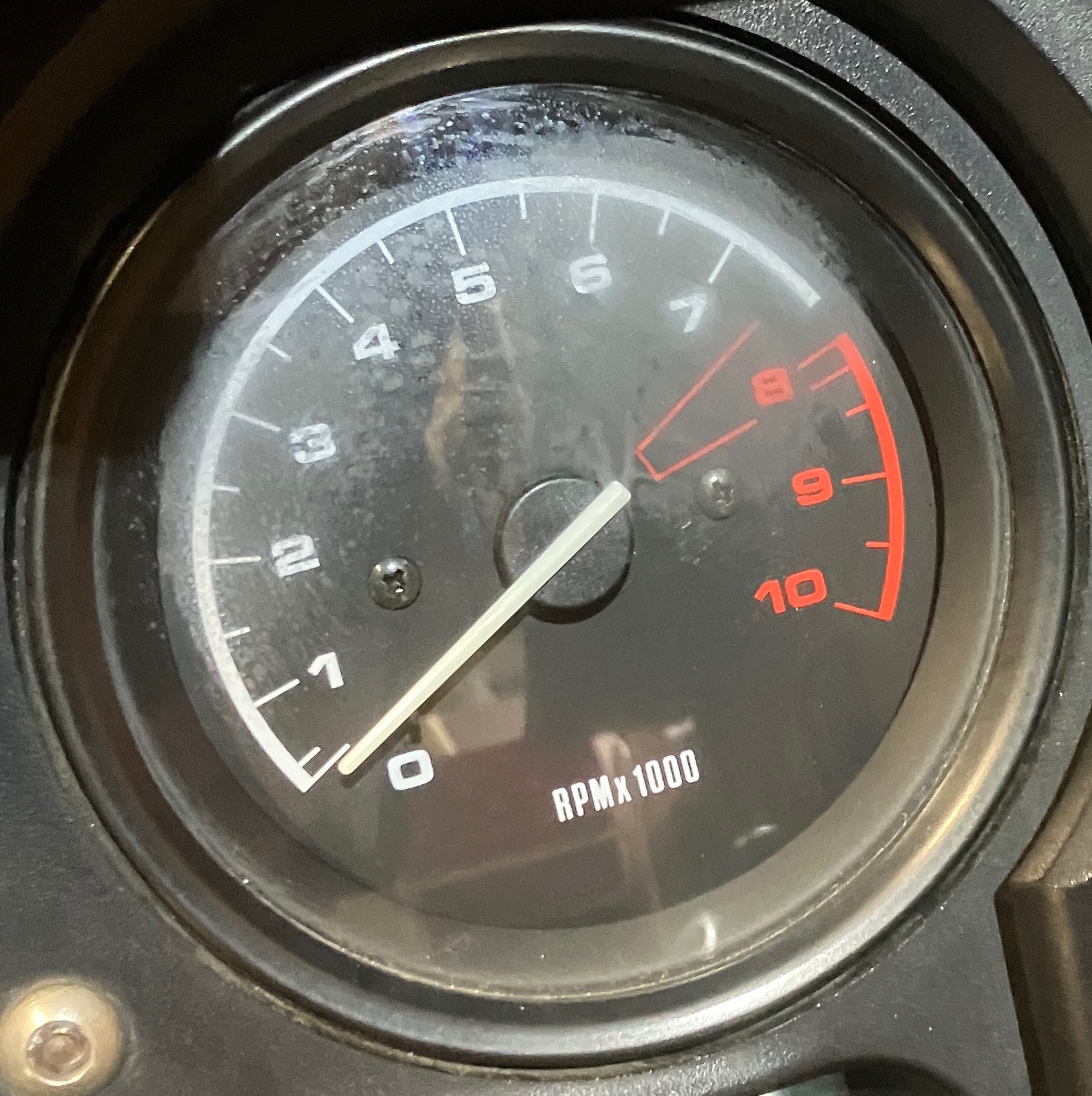

Recent gekochte R1150RT (2001) heeft een vuil toerenteller glas.
Ik denk niet dat het vocht is, moto staat al meerdere maanden in een verwarmde garage.
Is er een manier om dit te kuisen?

Bekend probleem. Komt door condens.
Ik heb destijds onder garantie tot 2x toe een nieuwe toerenteller van Hernn BMW gekregen.
De derde nieuwe had ik ook kunnen krijgen, maar ik leerde er maar mee leven. Een echte oplossing was het vervangen niet.
Een lapmiddel was het boren van een klein gaatje in het glas, waardoor de boel gelucht werd.
