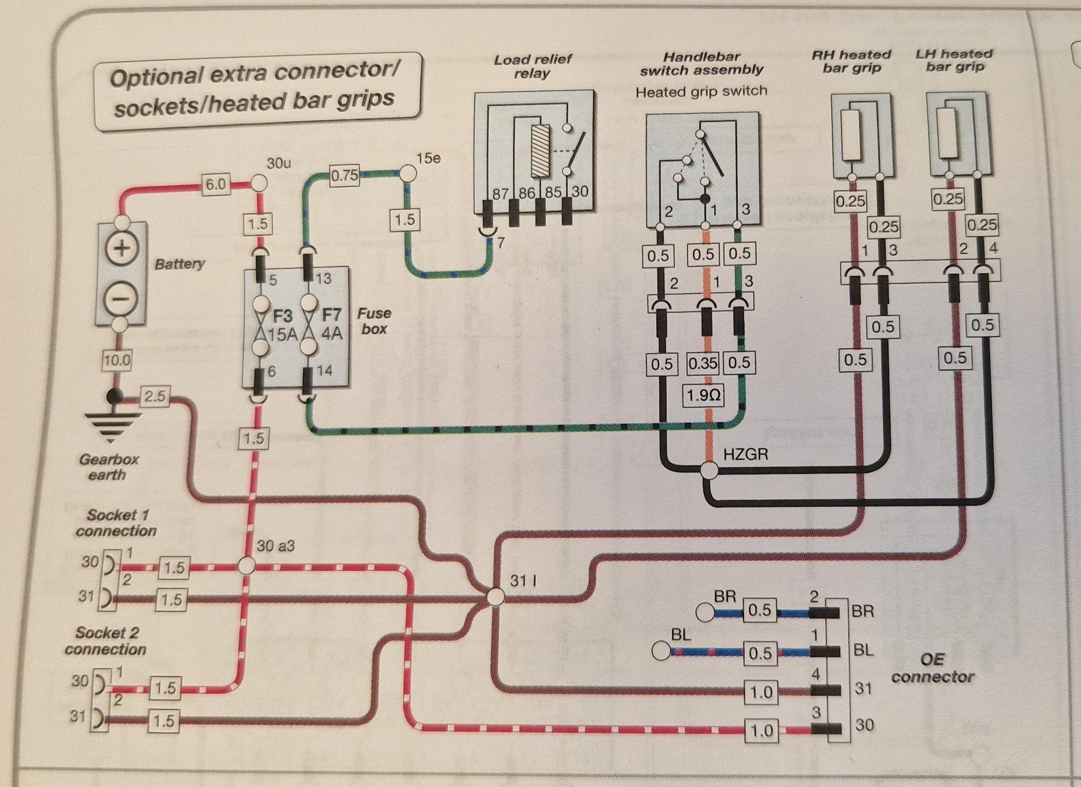

1. Handvatverwarming werkt niet, komt geen 12V op de schakelaar. Stekker met 2 bruine en 2 zwarte draden komt wel 12V op.
Zekering (nr 7) is in orde en voor de zekerheid vervangen met een nieuwe.
Kan ik elders 12V vandaan halen en deze doorlussen op 1 van de 3 draden uit de schakelaar?

  1. Ik heb zelf nooit een RT gehad waarvan de handvatverwarming defect was, maar het schijnt vaker voor te komen en dan ligt het doorgaans (naar ik begrijp) aan de heaters zelf of de bekabeling er naartoe die doorgebrand is.
    Dit klinkt een beetje vreemd: de "Stekker met 2 bruine en 2 zwarte draden" komt direct na de schakaar, dus als er geen 12V op de schakelaar staat, dan kan deze ook niet op de stekker zitten (tenzij je de verkeerde stekker te pakken hebt).
    Wanneer je, met contact en schakelaars van de verwarming op "Uit" de weerstand meet tussen de zwarte en bruine draden, wat meet je dan?
    Bij werkende verwarmingselementen zou dit ongeveer 8 à 10 Ohm moeten zijn; meet je 0 Ohm, dan is er een kortsluiting, is de weerstand oneindig, dan zijn ze doorgebrand.

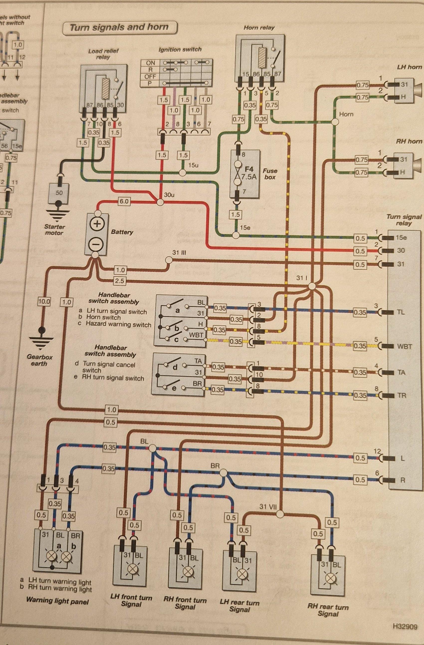

  2. Het schema voor de claxons is ook vrij eenvoudig van opzet: wanneer je het relais hoort klikken, dan weet je dat het tot aan daar werkt, de volgende vraag is dan: gaat er spanning naar de claxons zelf toe: heb je zekering F4 al eens vervangen?
    Als deze heel is, dan zou je 12V spanning moeten zien op het NO contact van het relais, zodra je claxon-knop indrukt.

Vanaf de schakelaar hvv zijn er bij mij 3 draden die weer naar een andere stekker gaan.
Niet zoals in jouw afbeelding gedeeltelijk naar bruin/zwart.
Heb jij een foto van de uiteindes van jouw stuurschakelaar??
vwb claxon zekering, heb alle zekeringen vernieuwd en doorgemeten. Wellicht is de claxon zelf kapot.
