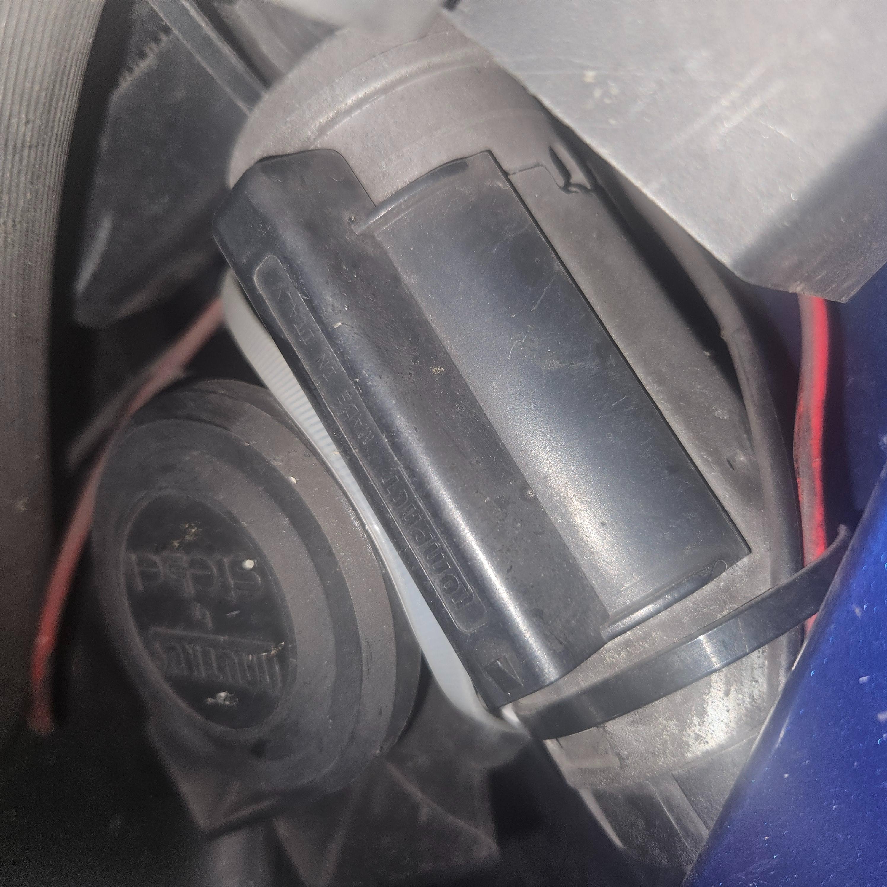

Kan iemand met een R1200RT uit 2005, met dubbeltonige claxon een foto plaatsen van hoe deze gemonteerd zit?
Ben aan het kijken naar een RT DOHC, maar die is voorzien van een kleine, enkelvoudige claxon. Ben dus benieuwd waar er ruimte is om een dubbele claxon te plaatsen. Ik heb van een vorige motor nog een Magnum Stebel TM/2 set liggen.

Filmpje had ik idd ook al gevonden. Maar:
- Stebel Nautilus Compact heeft toonhoogtes 530 + 680 Hertz en dat vind ik aan de hoge kant
- De Stebel Magnum TM2 heeft toonhoogtes 410 en 500 Hz en dat komt beter over
- Ik heb reeds de tweedelige Stebel Magnum TM2
Vandaar dus de specifieke vraag voor hoe de OEM dubbeltonige claxons zijn gemonteerd.

- wobbert
- Berichten: 228
- Bijz: Van Harten special
Re: Plaatsing dubbeltonige claxon (RT K26) 2005
Hi Erwin,
Ik heb een Nautilus gemonteerd achter de zijbekleding rechtsvoor (van voren af gezien) en daar zit het al heel veel jaren naar volle teveredenheid.
Lasitg om foto te maken als de zijbekleding erop zit maar hij zit ter hoogte van het BMW embleem.
Laatst gewijzigd door wobbert op 05 okt 2025, 19:33, 1 keer totaal gewijzigd.
