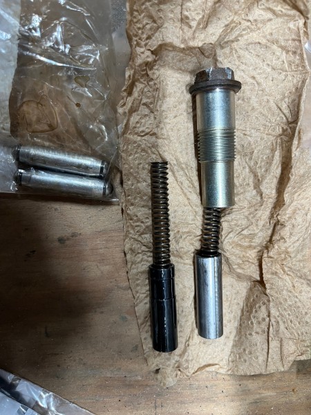

Even naar de schuur gelopen.
De rechter is van bovenste naks (nu heb ik de nieuwe versie)
De linker heb ik alleen veer en zuiger vervangen en is van de onderliggende naks
Ik hoop dat het je bekend voorkomt

Bedankt voor de reacties. Daar kan ik wat mee! Dan is bij mij in ieder geval de nieuwe versie al gemonteerd.
Ja, dat ziet er bekend uit, bedankt voor de moeite van de foto nemen. Bij mij heeft de top van de 'zuiger' van de rechterkant (onderste naks) slijtsporen en er zit een klein gaatje in het midden. Hoe bepaal ik of hij versleten is?
