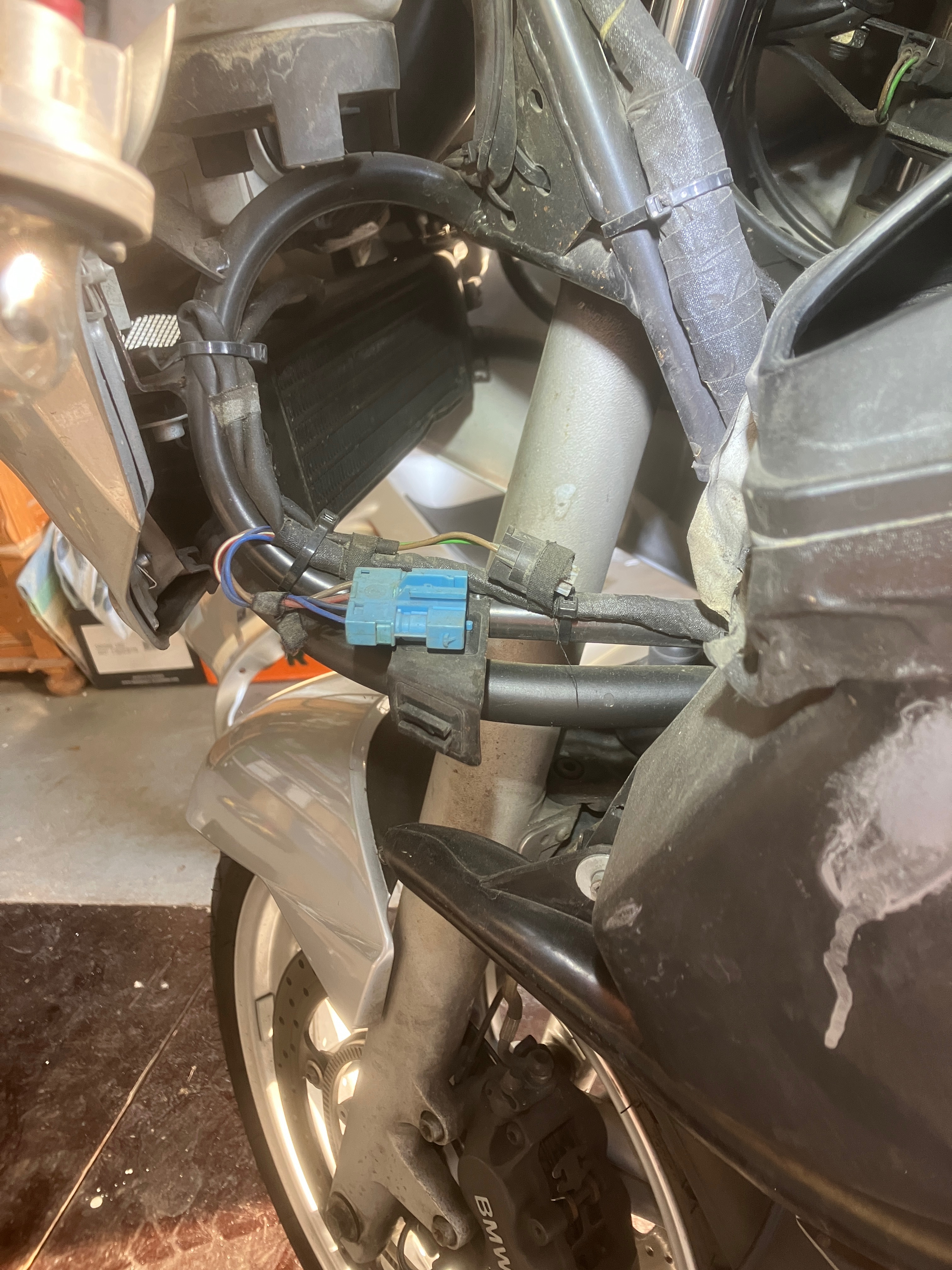

Ik ben vrij nieuw op dit forum omdat ik nog maar recent een RT heb gekocht nl R1150RT van 2001.
Deze had ooit ABS maar die is verwijderd.
Ik ben op zoek naar een manier om een GPS aan te sluiten maar weet nog niet goed waar best.
Er is ook een gezekerde aansluiting rechtstreeks op de batterij die precies richting dashboard gaat.
Is dat standaard? Waar zou die kunnen voor dienen?
Verder ben ik 2 vrij stekkers tegen gekomen, weet iemand waar die voor dienen?
Kan ik daar mijn GPS voeding aftakken?

Die blauwe is voor de radio. Ook als er geen radio op zit, dan zit demstekker er wel. Je kunt daar stroom vanaf halen voor je navi.
Die andere stekker weet ik niet

Ik zou de voeding van het stadslicht betrekken. Solderen en een stukje krimpkous en klaar.

Ok dat is het kleinste lampje?maRcBMWR schreef: 20 mei 2025, 06:26 Ik zou de voeding van het stadslicht betrekken. Solderen en een stukje krimpkous en klaar.
Wat moet ik daarvoor uitbouwen?

Maar als ik zo op je foto kijk kan je denk ik ook de accesoireconnector gebruiken (groen en bruine draad als ik het goed zie). Even meten of daar inderdaad geschakelde voeding op zit, dus alleen met contact aan. Hoef je ook niks uit te bouwen.

Als ik het goed gemeten heb dan is er bij de blauwe stekker alleen maar permanente voeding aanwezig.maRcBMWR schreef: 20 mei 2025, 09:54 Maar als ik zo op je foto kijk kan je denk ik ook de accesoireconnector gebruiken (groen en bruine draad als ik het goed zie). Even meten of daar inderdaad geschakelde voeding op zit, dus alleen met contact aan. Hoef je ook niks uit te bouwen.
Ik heb dus afgetakt van het stadslicht en de GPS werkt contact geschakeld.
