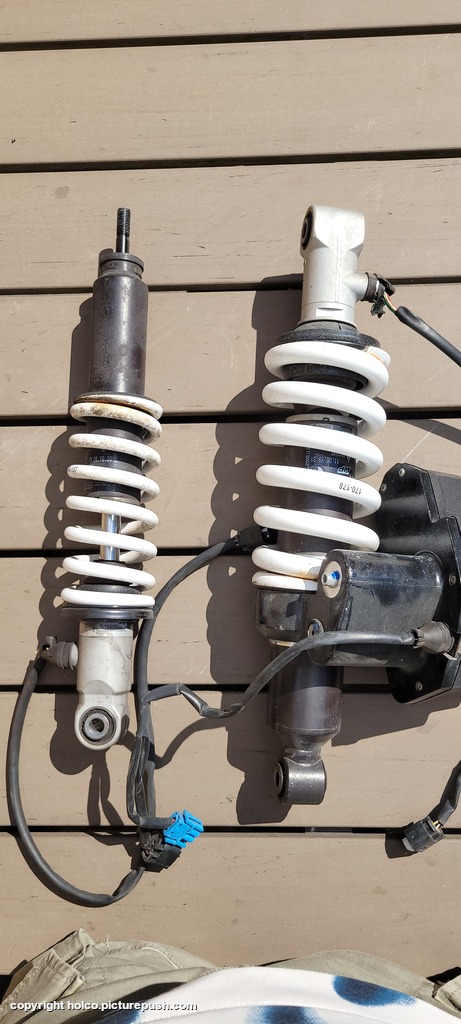

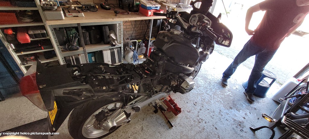

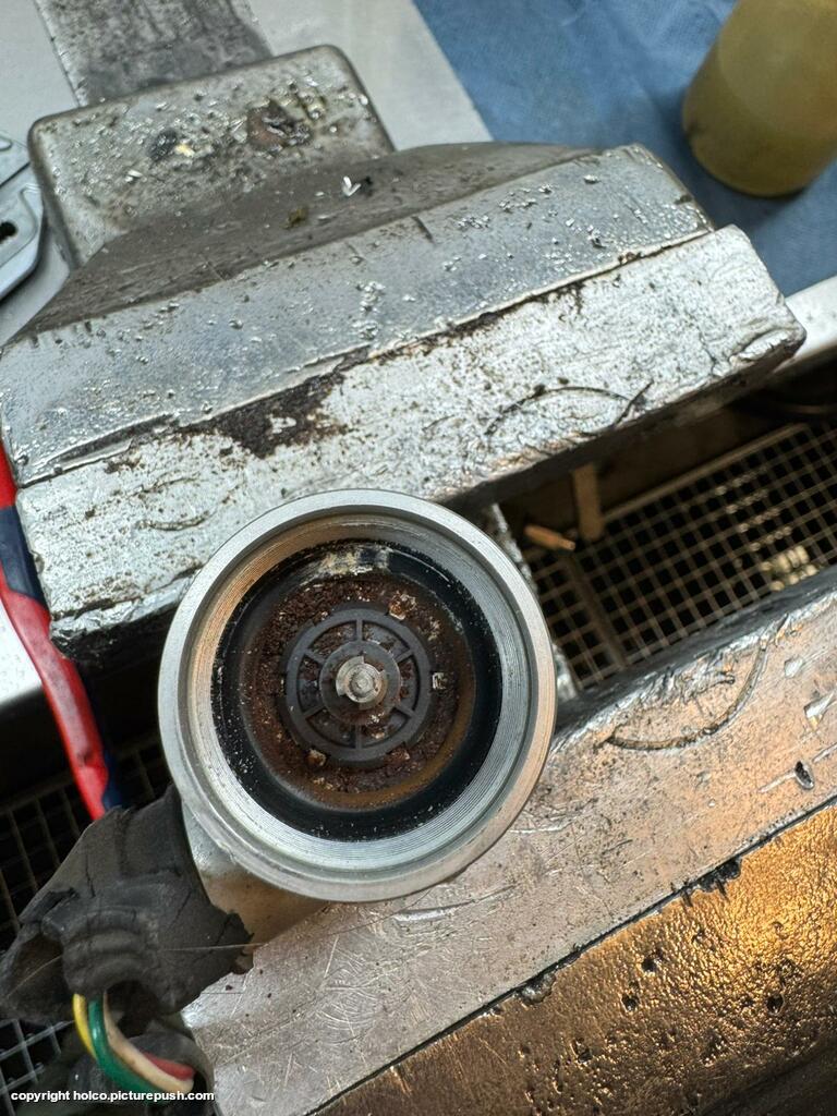

Na het constateren dat op mijn RT 2009 de 3 verschillende mode settings geen verschil geven qua demping en na telefonisch overleg met Wesley van JJ Suspension, vandaag besloten om met mijn broer beide shocks te demonteren en vervolgens de set meteen richting Vorstenbosch opgestuurd.
Nu maar duimen dat ze te reviseren zijn _001
Wordt vervolgd.

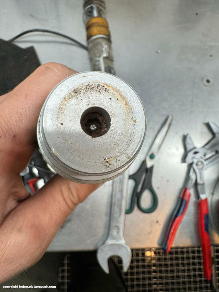

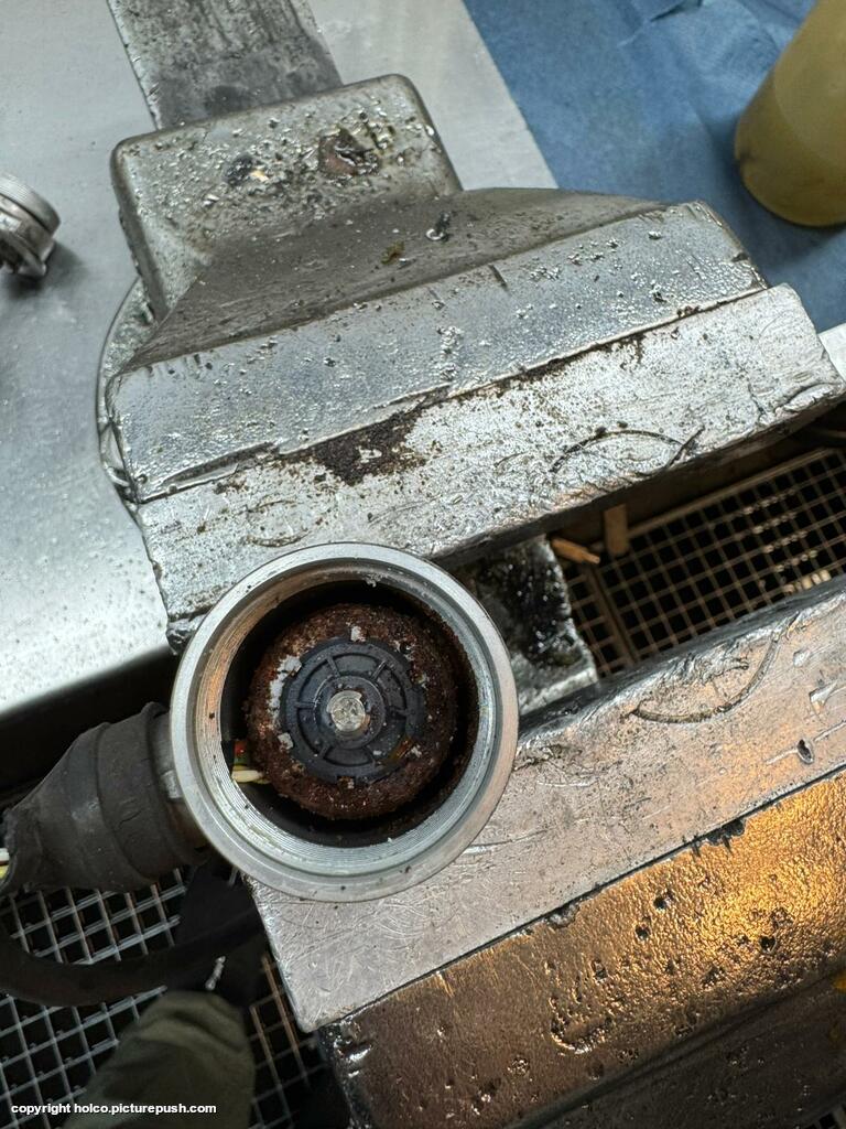

Ondertussen is het een en ander duidelijk geworden, Wesley van JJ Suspension heeft in eerste instantie de stappenmotoren van de shocks blootgelegd en dat is teleurstellend, de motortjes zijn schroot :(
Nu heb ik wel een visje uitgegooid bij Ruud Droog zoon van wijlen Jan Droog (J.D. Shocks Repairs) voor donor motortjes (Long-Shot), maar al met al gaat dan de prijs aardig in de papieren lopen omdat die 2e hands motortjes ook goud waard zijn en deze ook omgewisseld moeten worden plus de shock's service beurten brengt het totaal al gauw boven de €1000 totaal, en dan kan het zo maar zijn dat 1 of beide motortjes (zonder garantie) geen lang leven meer hebben.

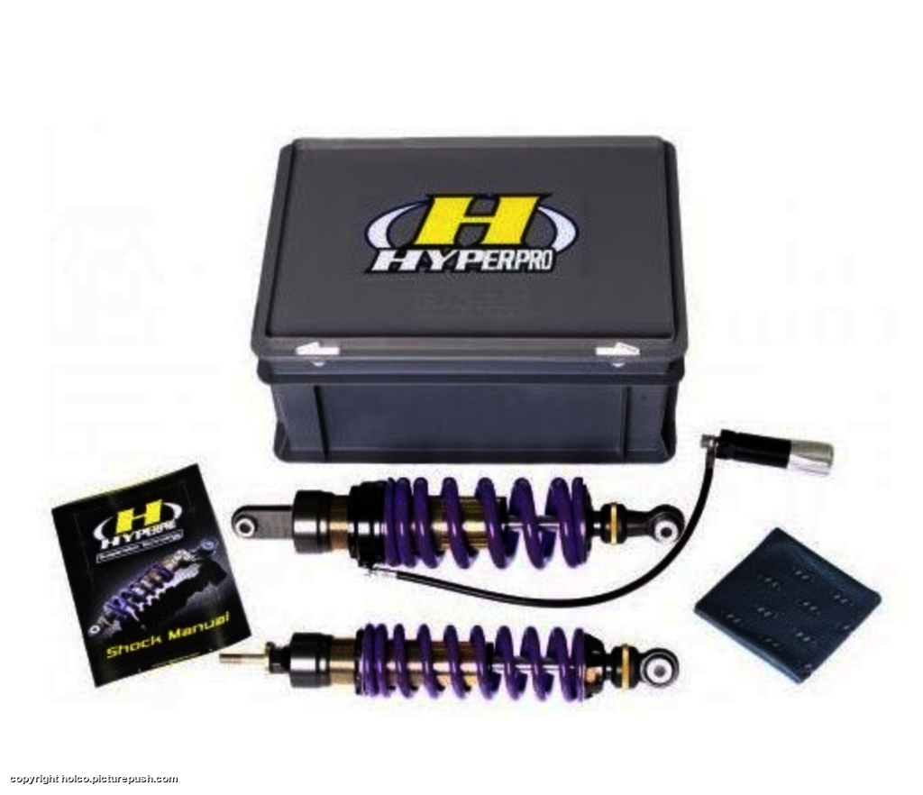

Alle plussen en minnen bij elkaar opgeteld heb ik besloten om toch maar voor een Hyperpro Streetbox kit te gaan.
Dit gaat hem worden 8)_

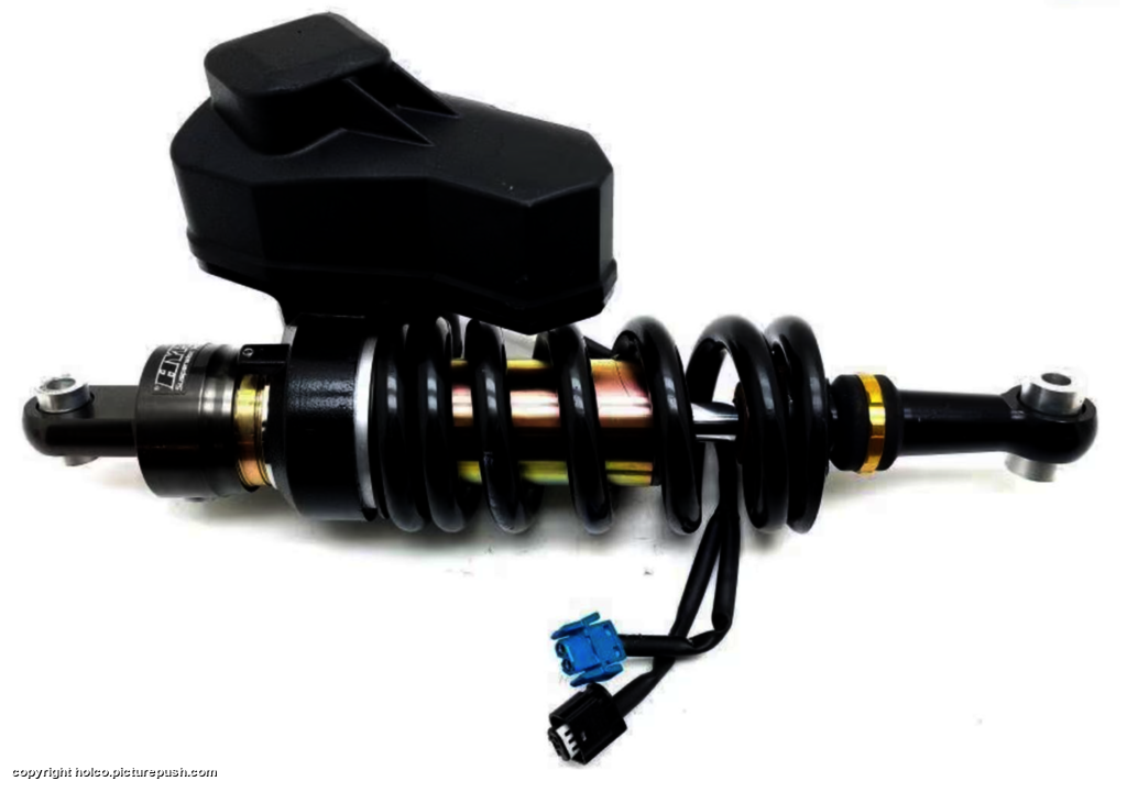

Het is wat het is Peter, ik weet nu iig zeker dat ik qua shocks voorlopig geen problemen hoef te verwachten met als bonus een betere shock set, en dat is ook heel wat waard 8)_
Btw, de bestelling is er uit maar het wordt toch net ff wat anders en tevens ook een stuk goedkoper :D
De front shock blijft gelijk als die in de Streetbox kit, maar de rear shock wordt een versie waar de nog goed werkende ESA hoogte verstelling op overgezet kan worden Big RT Smile
De veren komen in de paarse uitvoering.
